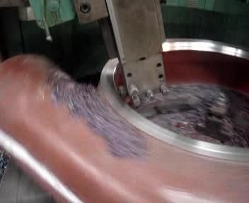

我车加工的是水泵叶轮,材料为24Cr-Fc,大径100mm,用YG8刀具有断续切削,转速太低,效率不高1 ?* y* O+ a/ @6 E+ ^
请教有没有好的刀具?

1# 一年级 陶瓷刀具

cbn刀具可以解决

难弄,,,,,,,,,,,,,还是用砂轮吧。

8 g8 W" n, m5 p  U8 N, J2 v泵壳加工,其材质和叶轮一样,用的HLCBN刀具。7 d- ~# ~5 y$ e1 m( r
