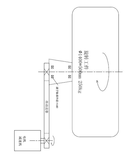

前两天有为社友问我关于电机选型的问题,发个帖子大家讨论一下
图1工况:
需要电机带动工件旋转,工件的重量≤250kg。工件的旋转速度100rpm,匀速转动,启动、停止时间没有特殊要求,运行过程中速度稳定,电机和减速机通过皮带传动。工件的转动惯量为25kgm^2,减速机选15:1的速比,同步带以1:1传动。工件启动后,要一直旋转很长时间(十几个小时)后才停止。

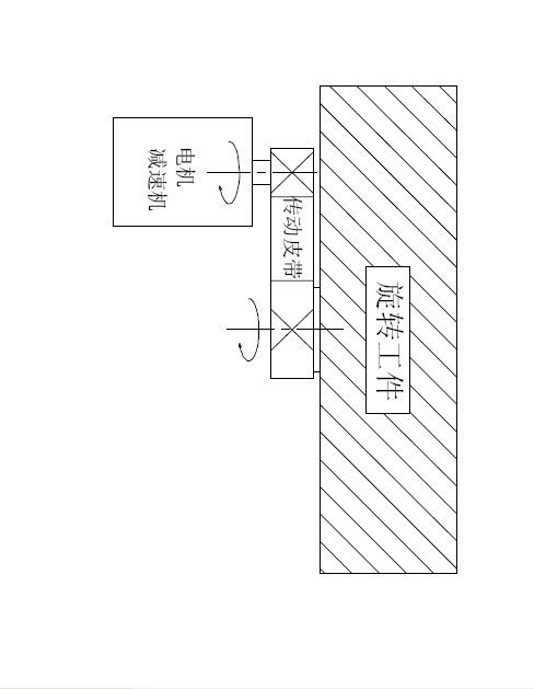

图2工况:
需要电机带动工件旋转,工件是长方体800×200×200mm,总重量≤100kg.工件需旋转一定角度后停止不动,90°/s,启动停止时间1~2秒。这套机构要如何选择电机及减速机。或者选扭矩电机直接传动,不用减速机及皮带,扭矩和惯量要选多大的?
