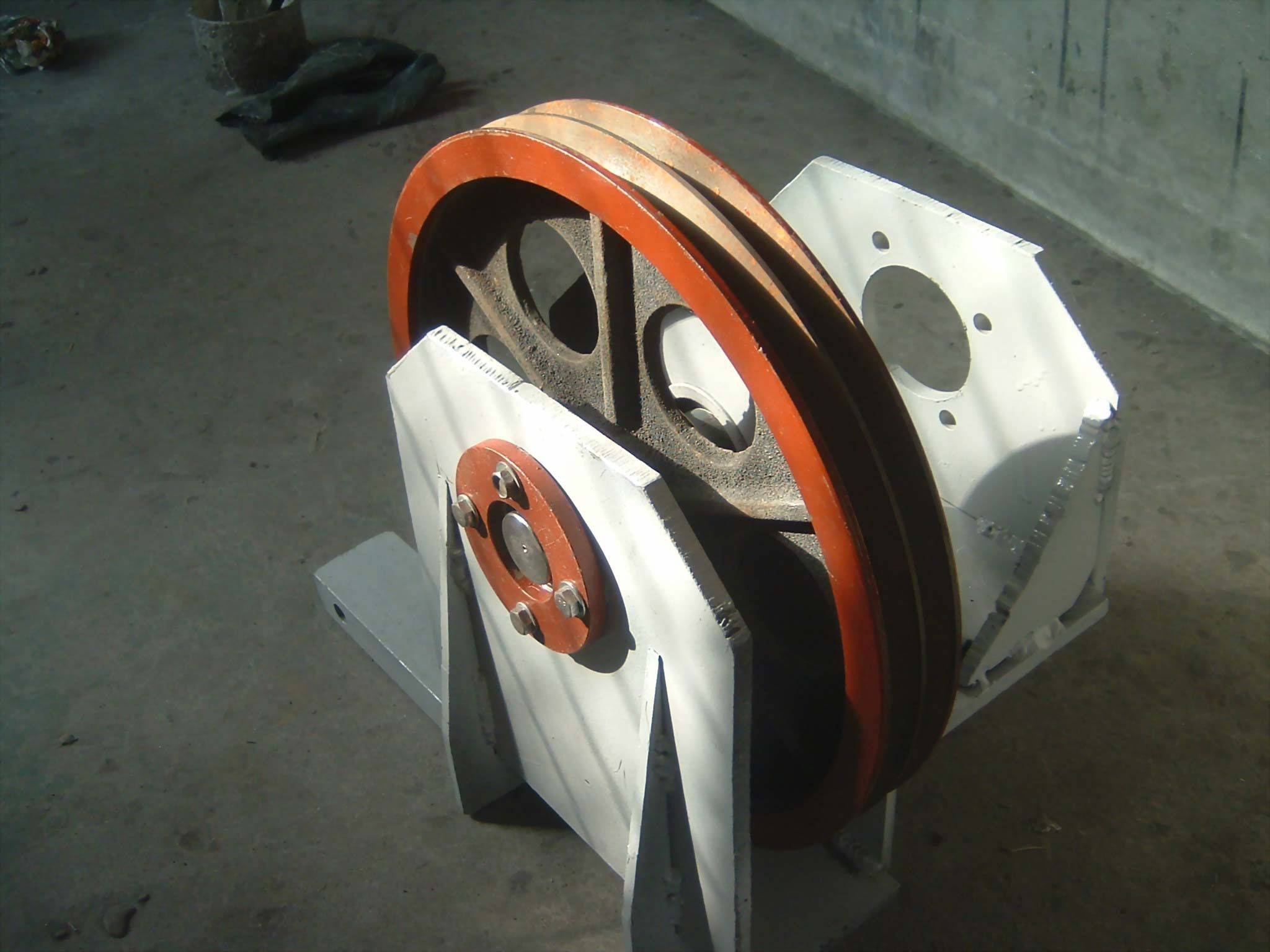

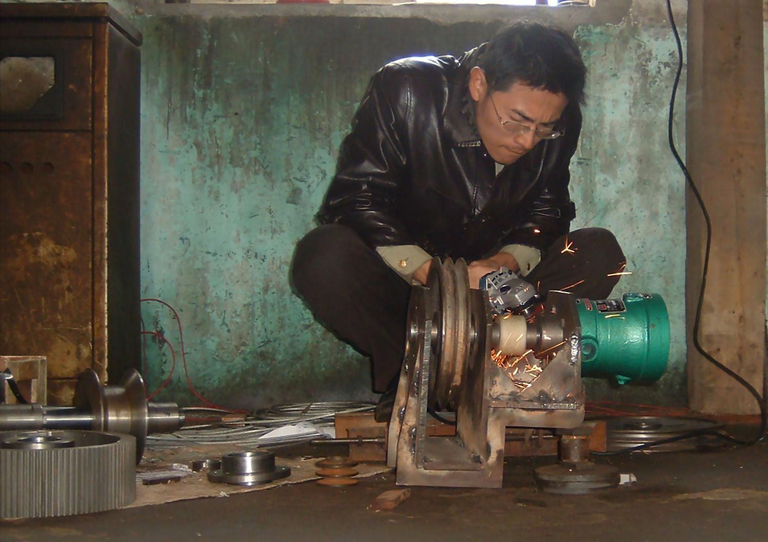

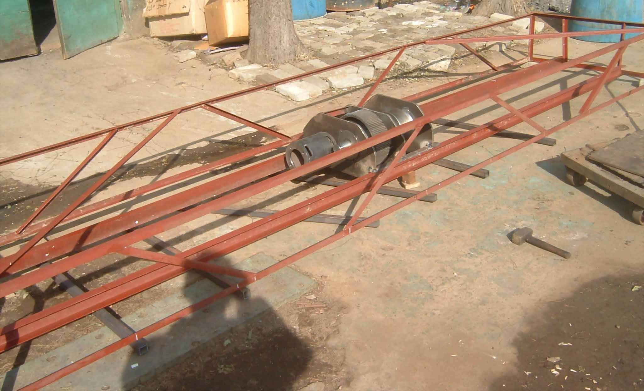

海浪发电系统样机的部分图片。
4 I* c: f- Q- D* [& x- ^4 O# U该样机,主浮箱4.3×1×0.35米,各部分重量总计500公斤左右。
" `' c8 j; [3 P# {" G) [% X/ H0 e设计最大输出功率是3KW,转换效率50%左右。" N2 P% F7 K' d, [4 D) x" ?, B+ s
研制费用:原料+加工费用=5500元3 V/ z5 I2 r: ]- I* }
        液压系统+发电机=4500元
3 ]% V1 @) W0 B4 p+ K& m0 N        制造工具、交通等等其他费用=7000元3 w; {) v* X5 b; H/ j4 n
总投入1.7万,如果批量生产,则该样机单机成本将会在5000~7000元左右。如果浮箱省掉换成渔船,则单机成本会下降到3000~5000元左右。
$ L. W+ i: b2 d+ ?: W: j7 ^. J特点:1 \& |8 G( g2 }! p3 @
1、年投资回报率(10~40%)高,准入门槛低,规模可大可小。' `! E- L7 g+ M$ C1 T7 p8 t
2、抗风浪能力强,在波浪冲击时,缓冲距离可达十多米。$ l' b1 \3 i4 U  t; J
3、防腐能力强,外表糊制玻璃钢,寿命长。, ^: P% v% |3 n  M
/ a2 g  V0 I% d3 ]; { 2.jpg + N, M/ v9 S( N' Q5 ~+ {4 \
3.jpg 6 }( B* T& H0 V; f; F

 楼主| 发表于 2010-3-12 21:18:00 | 显示全部楼层
原理很简单,浮箱随波浪上下起伏,带动其内部的齿轮转动,经液压传动给发电机发电。
