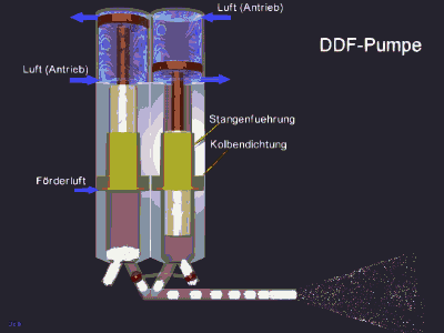

最近在考虑一个自动线,要求碳粉精确吐出,速度30g/min-300g/min可调,精度(重量或容积)15%即可。因为对该领域技术不太了解,请教高手指教相关技术、应用和装置及介绍一些成套件生产厂家。

发表于 2010-2-8 14:53:45 | 显示全部楼层
这是瑞士某公司的粉末出料技术,但愿对你有启发。4 A2 A8 ]) \; ^+ d  E) M; E. K4 o
ddfp.gif . y) O+ j( _# _5 v* c1 A
6 N" C( k, n0 x) Q' m9 m& K% H
解决问题的关键在于用脉动抽取的方法精确控制总量。
发表于 2010-2-16 22:11:53 | 显示全部楼层
其实要求的精度并不高。量杯式足够,其它还有柱塞式、螺旋式、振动式等都可以。但是,量杯式是最简单的一种。
