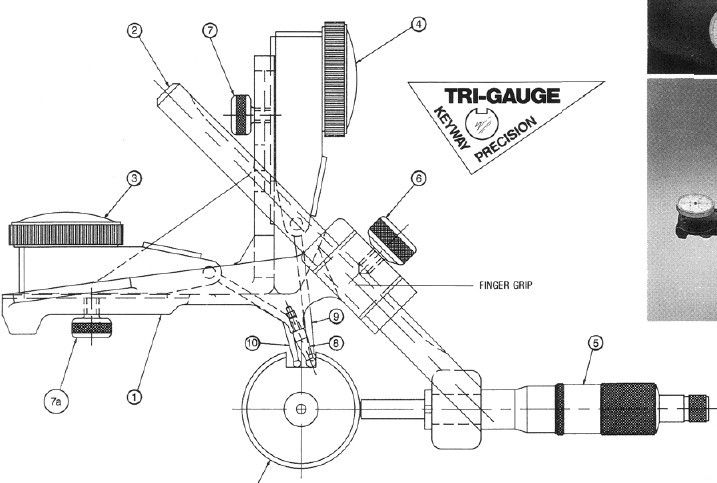

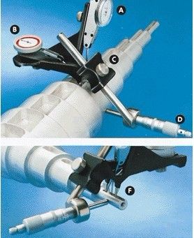

按老外的说法,A表是测量垂直度,B表是测量对称度的
测量过程大致如下:
松开B表的锁紧螺丝,把杠杆表接触检测靠近底部中间,将支撑点8靠近底部一侧,锁紧螺丝,将D测微仪旋到零,然后将杠杆表规零
取下转180度测量另外一侧,读杠杆表的读数应该为零,如果不为零则调整测微仪知道杠杆表B读数为零,此时测微仪读数的一半就是对称度,
