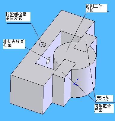

发表于 2010-2-4 18:04:24 | 显示全部楼层
1、加工过程控制:安装对刀块,可保证加工出来的键槽对称度。
2、检测:有一种检又键槽的,示意如下,可参考

7楼:这样的塞规更适合用于生产车间,需要制作通止规。

通常可用通规检测,如顾客有特殊要求的,可与其沟通,关键要顾客认可
