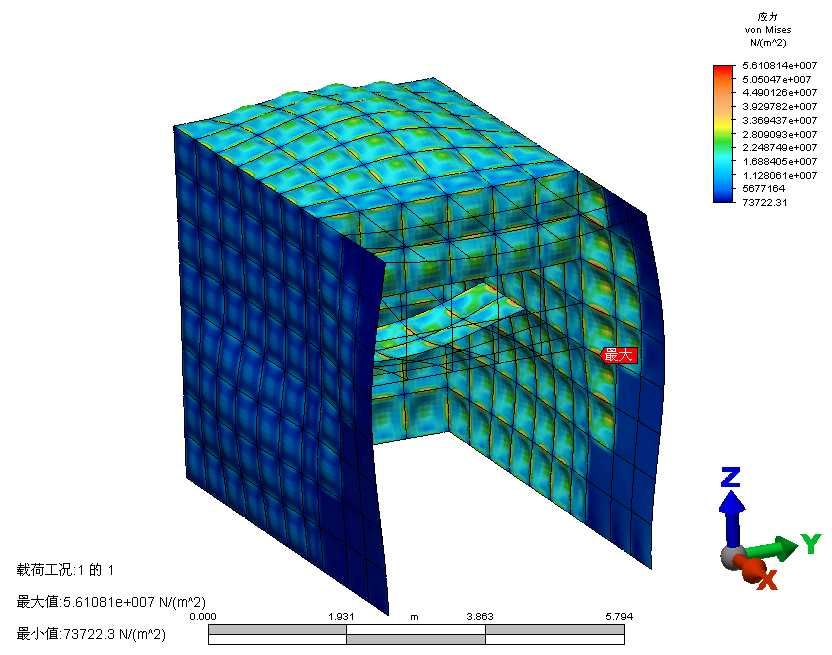

看见大家都用ANSYS有人用ALGOR么?0 C6 S5 r% W4 K. L( u6 m6 @  D
发一点用ALGOR做的东东感觉ALGOR比ANSYS用起来方便参数化处理方法比ANSYS做起来方便
$ P) j. e, H0 P% J' c我建模用 INVENTOR做的  都是AUTODESK公司的东东做起来很爽
# Z8 x+ T$ i6 K' I* q' T: W
; I8 d9 `& o) k' s
( G) D, }/ I. K7 H8 M

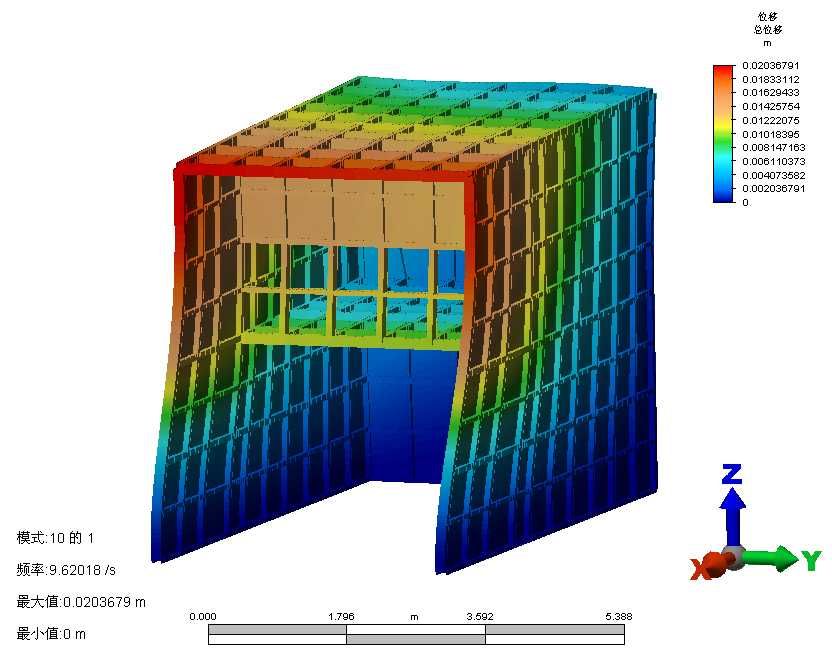

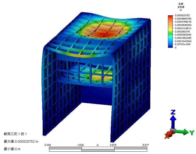

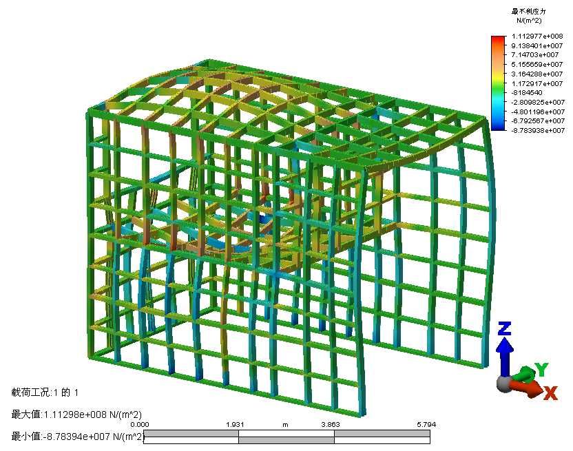

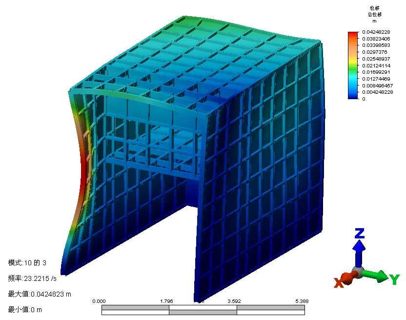

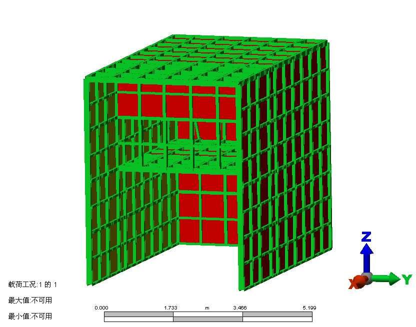

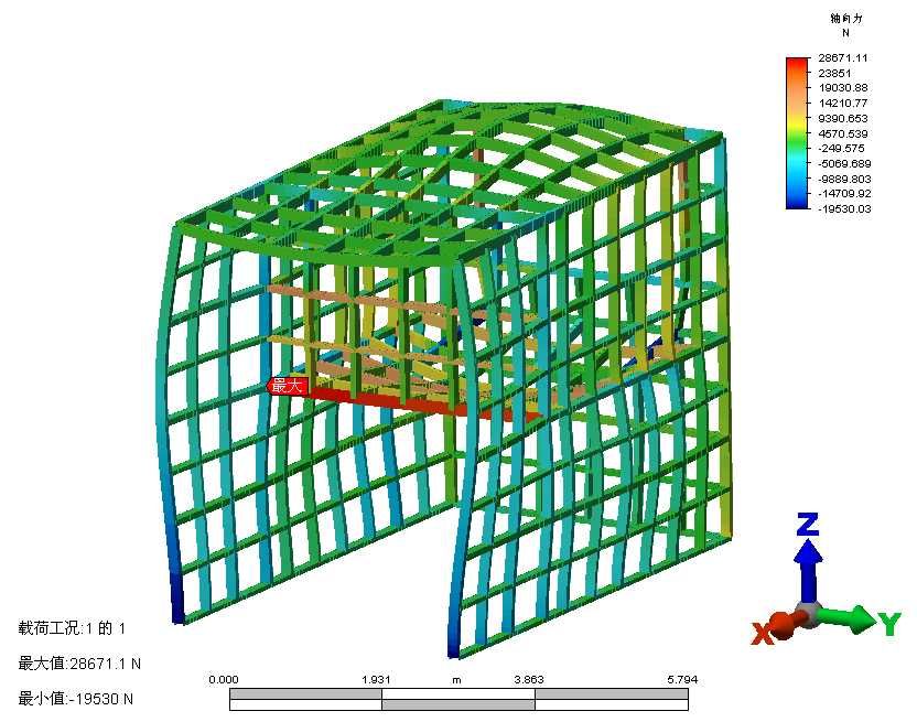

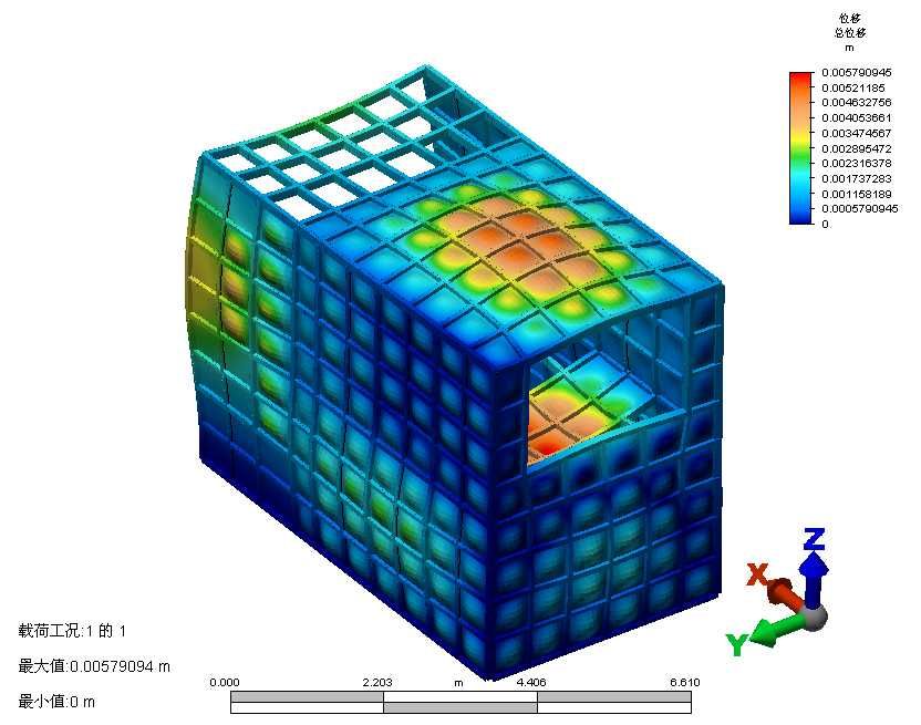

钢架结构外形尺寸为7×4×5.2m,钢架上大部分覆盖了薄钢板用于密封气体,钢架内部压力最高为1000Pa,钢架的底边与地面焊接。需要计算加压后的变形、应力及计算固有频率。以下为变形、应力的结果( a/ w+ k1 g9 \
1.jpg 2 A- ]5 m' B: A5 l5 w2 H
$ M' I5 d0 i9 C2 L* W+ Q% A 3.jpg 7 e/ [9 k) {; E0 p
4.jpg 8 M8 z! f' C" R6 l4 Q+ a" [
5.jpg   e1 Z1 L8 l# _8 |( o; c/ H7 j
9 Z- }1 e! N6 q4 v2 K

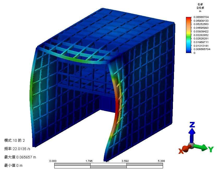

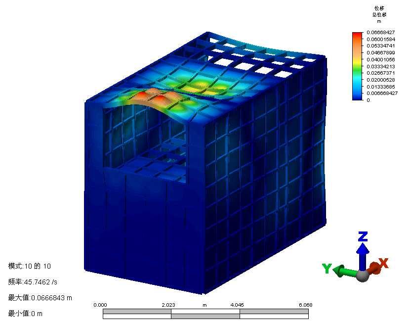

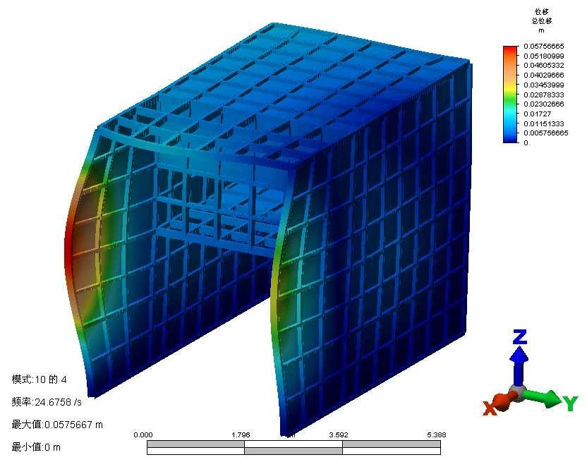

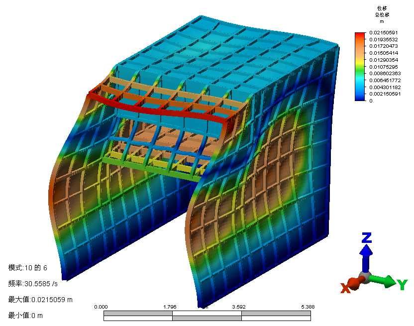

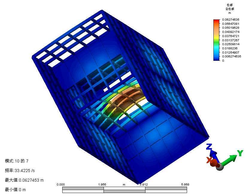

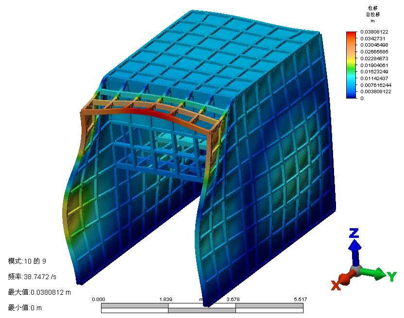

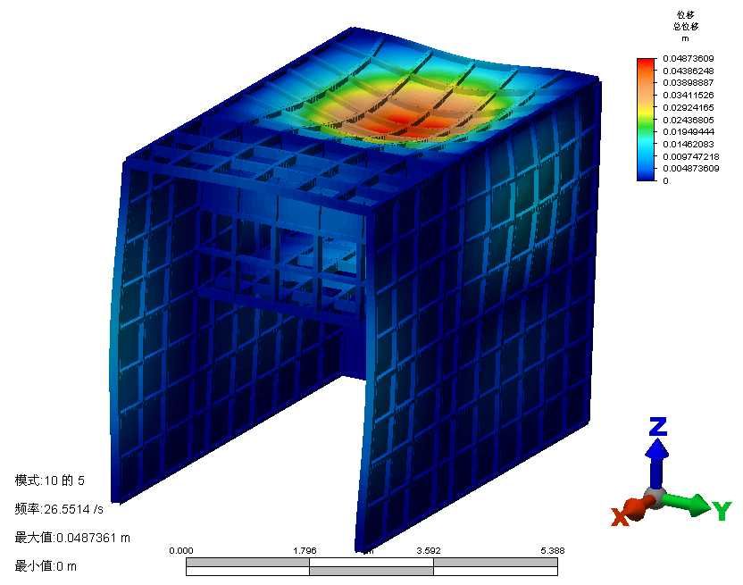

以下固有频率的结果。有10张图, u% w$ l6 j  \. A& z# z( c
- _/ ^1 F' U) H5 z 8.jpg
& s' C  A+ {+ P' I 9.jpg : I" E' u7 C; I) g# W
- F- M0 R, }: m: o- F 11.jpg " g3 @4 P3 d1 c3 e; f$ U/ _6 p
; K8 s0 z1 n2 D 13.jpg 9 G8 d9 T. B/ S* D
14.jpg . `5 A( w) S3 c* E* Y6 Z

ALGOR比ANSYS好在有中文界面……$ g7 k- C/ R- d) n' K" p2 g$ ]: z
楼主确定是1000Pa,你推钢板的力都不止这么多

受力好像不是很均匀!
