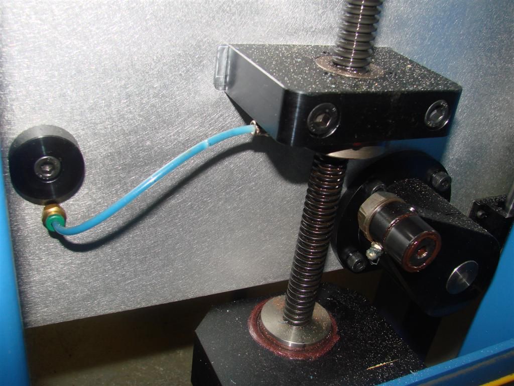

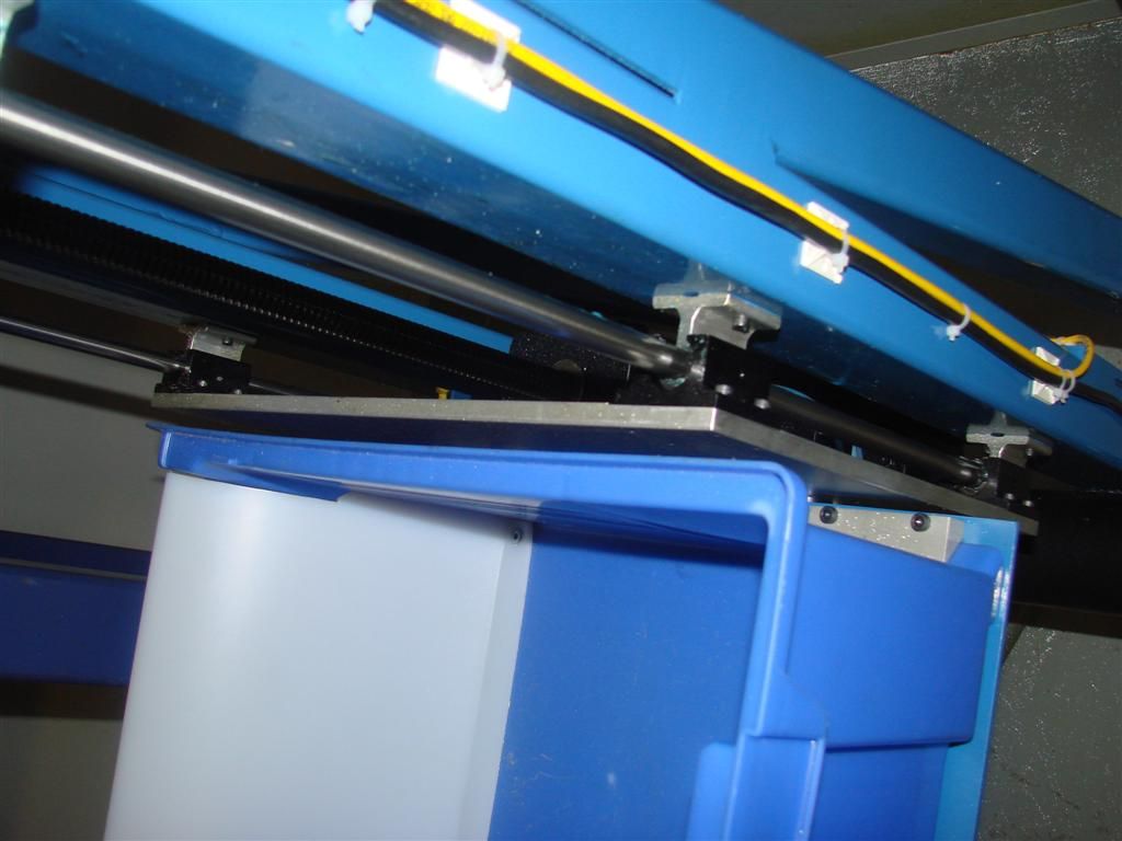

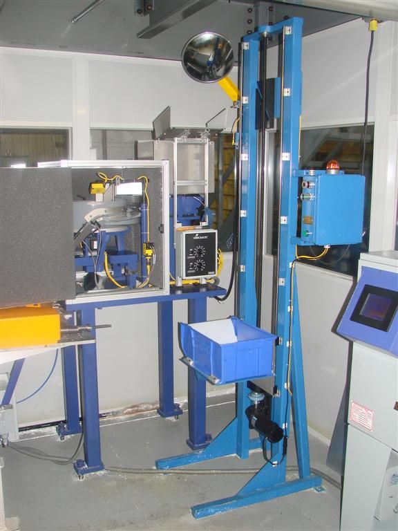

 楼主| 发表于 2010-1-22 13:07:31 | 显示全部楼层
bead blast tote guides (Large).jpg 仔细又看了楼主的首贴,还有一些不清楚的地方。
1)整个机架的结构方式不知怎样。
2)重物提升运行有否轨道,轨道类型。
3)重物运行速度,有否配重。
害怕伏枥 发表于 2010-1-22 09:56
提升机和图中差不多,速度不是很快,1s钟10mm

发表于 2010-1-22 15:55:08 | 显示全部楼层
1、给的图片应该有配重。
2、提升速度确实不高。
3、因上面两点理由,丝杆的精度要求可以大大降低。
楼主可以在网上找找电动推杆的生产厂家,选一种小规格,螺杆外径16毫米左右的,请他们配一根长螺杆。

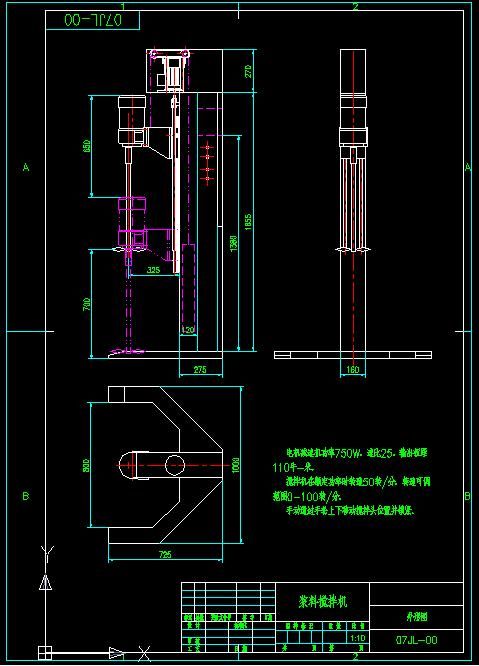

发表于 2010-1-22 16:16:27 | 显示全部楼层
给的图片上面机器的外观不漂亮。可以把框架做美观些,并且把电线穿在钢管里面去。
前几年做过类似东西,找出一张总装图贴出。
这个装置上活动部件的升降距离只有700毫米,用的是市场上买的M16螺杆。但用联轴节直接由4极电机传动。
如需要,可以把图纸传上。
