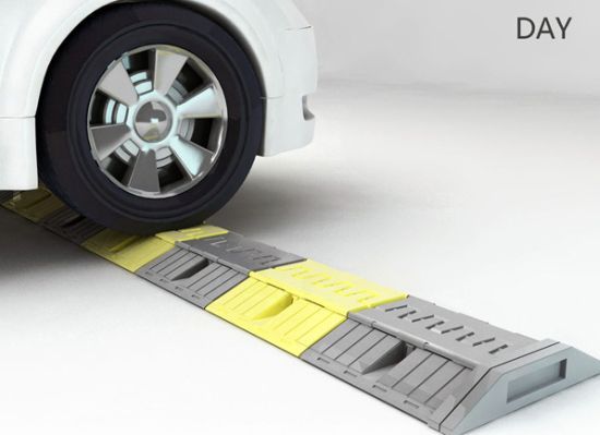

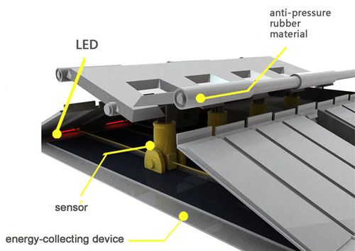

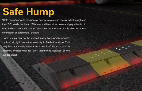

- t; P6 a% J- U开车的朋友大概都有过被马路上突然出现的减速带吓一跳的经历,尤其是晚上,至少我已经无数次被颠得小心肝一颤一颤的了 现在,华中科技大学机械学院工业设计系的同学们可以解决你的烦恼。近日,该校设计团队Microdream,设计出的Safe Hump安全减速带,将改变这种“突然袭击”:看上去和现在通行的减速带没啥区别,只是内部安装了能量转换设备和LED,白天,汽车通过减速带时的机械能,将被转化为电能储存起来,夜晚,这些电能将点亮LED,远远地就能提醒司机减速通过。该设计获得2009年红点设计大奖,并得到评委会主席彼得•扎克(Peter Zec)的赞赏。$ a9 R6 d& k3 A* s
Microdream团队是由华中科技大学机械学院工业设计系本科生张亚坤、何思倩、朱宁宁、陈陈、穆志伟等组成的,这两项作品花去了他们3个月的时间。由于大赛并不单设学生组,在校学生和在职设计师同台竞技,所以学生获奖尤其难得。

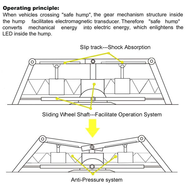

/ y3 m, f0 l# N# _; ?4 k. x张亚坤说,“安全减速带”不仅可以解决普通减速带对车辆底盘造成的冲撞危害,并且将汽车冲撞减速带的能量通过内部的机械机构转化为带动齿轮转动的能量,形成电能,提供其内部的LED发光,起到警示的作用;同时警示夜间骑自行车的人注意,以免摔伤。这项设计可广泛应用于城市路口、公路道口、收费通道、车库、加油站、住宅小区入口等。

东西太小,压过就算了!这个东西太昂贵,用的还是纳税人的钱啊!
发表于 2010-2-5 16:36:39 | 显示全部楼层
使用寿命如何?个人认为最可靠的还是反光式的。
发表于 2010-2-5 21:22:17 | 显示全部楼层
/ b& S+ w1 B7 n1 ^8 I2 x1 p3 Z& m见习生小王 发表于 2010-2-5 16:36
: M; r7 h6 E. Z2 n+ C; T同意,不过这仅仅是概念设计阶段,就算出实物,不试验的话也不容易估算寿命,我们公司旁边的减速器似乎刚用1年多就出现损坏的了
