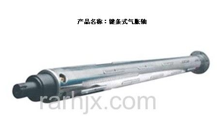

什么是气涨轴?他的原理能说明一下吗!(求助)

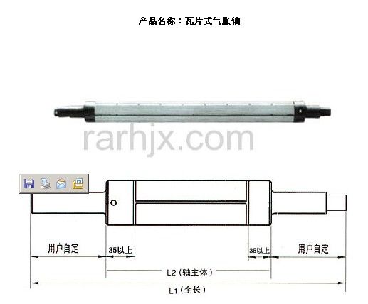

气胀轴简介
气胀轴就是一种特制的收卷、放卷轴,也就是经过高压充气后表面(指键条)可以突起的轴,放气后表面部份(指键条)迅速缩回的轴叫做气胀轴。
飞亚气胀轴特点:
1. 操作简单: 分离及放置卷管只需2秒钟的充气放气动作即可完成,放置卷管简单方便,安全适用.
2. 承载量大: 气胀轴轴可按实际机型设计,使用优质钢材,加大承载量.
3. 经济高效: 轴的设计为实际工作需要设计,对厚薄宽窄等各类型卷管皆能适用.
4. 单一配件: 气胀轴是收卷放卷机械的单一零配件,其结构中的每一零件皆有固定的规格尺寸,可进行分解组合,使维修方便,持久面耐用.
5. 应用广泛: 气胀轴作为独立设计的零件,从1英寸---12英寸,长短大小均由客户实际需要确定,凡有分条 印刷 复卷 涂布 贴合 制袋 造纸 等工为设备或其它相关中心卷取的机械,均可适用本厂气胀轴.

发表于 2010-1-22 16:19:20 | 显示全部楼层
17# 延安C
规格应是3英寸的多,而不是3英尺。
