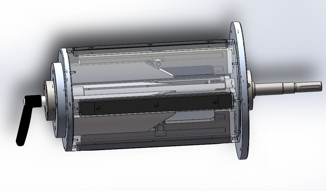

什么是气涨轴?他的原理能说明一下吗!(求助)

汽涨轴 ,就是依靠内部气囊将键条或者板条涨出,来撑起收卷/放卷的纸筒(大多数都是纸筒用)。我们公司就有做气涨轴,有好多种。有的是要一直充气保证内部气压,有的就是单充,轴较长的话就要两头充气才能保证两边气压均衡。还有一种就是滑差型,依靠旋转来撑起。

机械神话 发表于 2010-1-17 08:43
楼上各位大侠,有没有不用气压的涨轴,其他类型的,比如纯机械的。
机械的
发表于 2017-3-25 09:16:35 | 显示全部楼层
小贾 发表于 2010-1-16 23:34
一般卷材的收放卷机构用的 ,有充气口,同时也是放气口,用压缩空气把轴上的涨键顶起来。
具体什么结构, ...
补充:里面有个气囊

气涨轴和滑差轴
具体什么结构, ...
里面是个气囊
