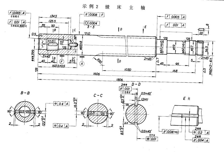

镗床主轴的标注,这个不愧为经典

楼主可以再发一些板类、盘类、箱体类等的形位公差标注的经典示例。

,楼上想要吧,我再找找看,这些东西可是绝版的,一般人找不到的,每次去图书馆,新华书店,都有心留意图文并茂的资料,像机构类的,模具类的,标准化类的,很难遇到

有一本“表面形状和位置公差标注示例图册”,里面就有。
