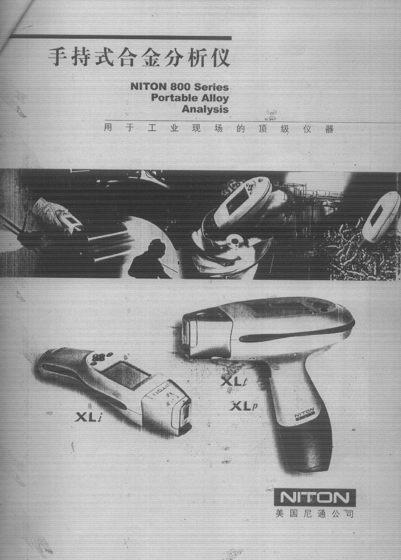

的确遇到过类似情况:原来不带磁性的304不锈钢丝,冷轧后就变得有磁性,在经过热处理后又没了磁性。原来还是不锈钢材料的金相组织变化的结果。
% j$ H( F# p: ?想问一下,除了试剂法外,还有没有使用于现场检验的办法?
发表于 2010-1-14 10:26:07 | 显示全部楼层
7# 见习生小王
1 d  I5 e  t% X5 l! e! Q用这个!
发表于 2010-1-14 10:45:20 | 显示全部楼层
网上查到了:3-10秒钟可快速定量分析材料中:Ni镍、Cr铬、Mn锰、Fe铁、Zn锌、Se硒、Zr锆、Nb铌、Ti 钛、V钒、Co钴、Cu铜、Mo钼、Pd钯、Ag银、Sn锡、Hf铪、Ta钽、W钨、Re铼、Au金、Pb铅、Bi铋、LE轻元素。# P6 f0 f7 `7 ~
报价:每台28万元!
发表于 2010-1-17 20:59:34 | 显示全部楼层
太贵了,中小企业一般不愿意买
