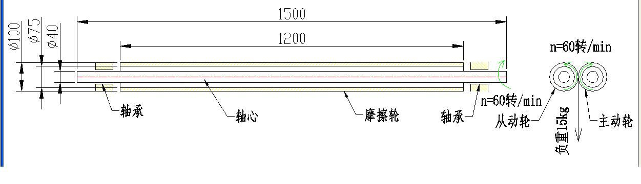

今天做了一个摩擦传动机构,可对电机的计算心里没底,请高手帮忙验证一下:
如附图,两摩擦轮带动一15kg负载传动,摩擦轮由一轴心(钢)和一空心钢管组成,主动轮由减速电机驱动,转速60/min,要求起动时1秒钟之内达到正常转速,计算减速电机的减速比与功率。
我是这样计算的:
减速比:电机50Hz下转速1440/min,所以1440/60=24,取速比20
电机功率:
1、轴心的转动惯量:
J=m*r^2=л*r^2*h*ρ*r^2=3.14*0.02^4*1.5*7.8*1000=0.00587808kg·m^2
2、摩擦轮的转动惯量:
J=M*R^2-m*r^2=л*h*ρ(R^4-r^4)=3.14*1.2*7.8*1000*(0.05^4-0.0375^4)
=0.15696167kg·m^2
3、转动惯量:J=J+J=0.16283975kg·m^2
4、角加速度:
β=60*2л/60/1=6.28弧度/秒
5、转矩:T1=Jβ=0.16283975*6.28=1.02263363N·m
6、负载转矩:T2=15*10*0.05=7.5N·m
8、负载功率:P=Tn/9550=(1.02263363*2+7.5)*60/9550=0.05997kw60w
9、因速比20,固60/20=3w
   取传动效率0.5,所以电机功率为3/0.5=6w
以上计算是否正确,总感觉这么大的传动机构才6w电机是乎不可能,心里没底!
请高手指教!

发表于 2009-12-25 17:32:49 | 显示全部楼层
天上人间哥们可能给绕进去了。减速机只是中间过渡东西。和计算功率没太多关系(当然效率还是要考虑的。)减速机吧转速降下来了。但扭矩上去了。你那个功率60W怎么还要除20的减速比呢(问题就在这里)?
发表于 2009-12-25 17:37:51 | 显示全部楼层
按电机60W的功率。电机实际扭矩:T=9550*0.060Kw(功率)/1440(转速)r/min大约0.4N.M

1~8步骤相同,
9、传动效率取0.5,则所选电机的功率为P=60/0.5=120=0.12KW,
选0.37KW保证满足要求
yhhsb000 发表于 2009-12-25 17:32
确实是被绕进去了。
我原以为电机经过减速之后力矩增大了,功率也会增大 ,老兄一席话使兄弟矛塞顿开,谢谢!
