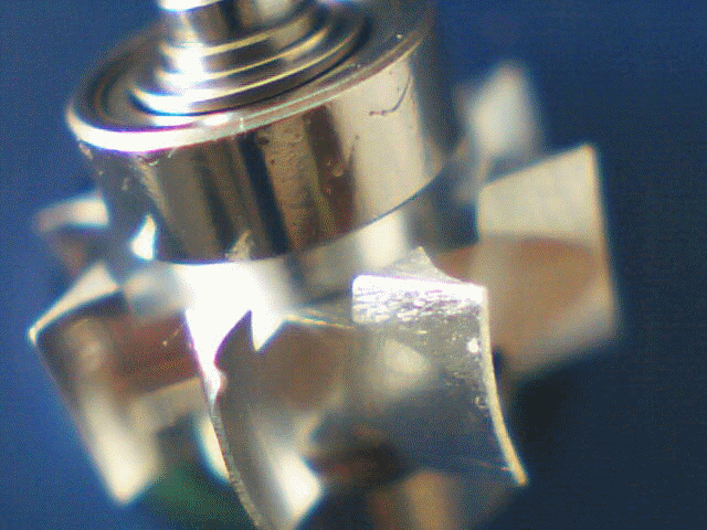

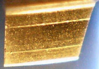

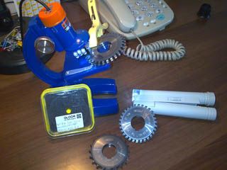

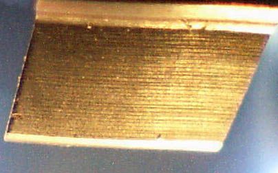

自己也可以做的。
6 ~! d# J; q& S5 h1 h, v0 K" [3 n7 k
123.jpg 5 s. Z8 c" e, J3 s2 }7 X5 ], C* G
' m: ~6 }7 M# X1 [) ?" r
用玩具显微镜嫁接摄像头(需要将镜头旋出一定的长度,这样才能放大么),* ~: f  K" \# j! Y' l1 ]
可以在相当的程度上解决问题(比如发现刀具刃口和铲背的缺陷等)。! |, ~9 O- L( I! k% b! f& R
bad.jpg ok.jpg : v( a6 Q* s* |( l2 F
  B$ d- ?& T" S甚至可以做动画(配合光源的角度,可清晰查看细节)
2 Y: I& b  F$ c5 f/ m rotor problem.gif
