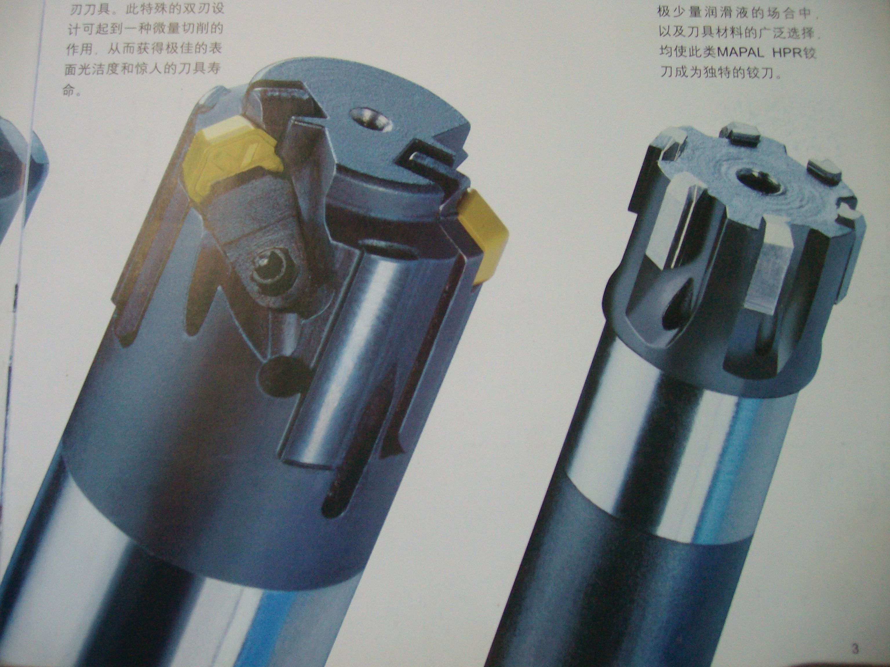

发表于 2009-12-23 20:00:07 | 显示全部楼层
这种饺刀耐用,我们现在用的就是这种,右边的那种,加工上千个件也不是问题,粗糙度也好。
发表于 2009-12-23 20:02:02 | 显示全部楼层
刚才忘了附带图片了。
发表于 2009-12-23 20:22:43 | 显示全部楼层
合金带涂层的螺旋铰刀
 楼主| 发表于 2009-12-23 20:27:56 | 显示全部楼层
这个叫什么铰刀啊    看样子铰不了6个的孔吧 5# 现实
发表于 2009-12-23 21:53:13 | 显示全部楼层
6个的国产合金铰刀应该就没问题,别太便宜的
发表于 2009-12-23 22:57:12 | 显示全部楼层
They are expensive reamers from Mapal, you can buy a carbide reamer with coating (TiAlN) from Guhring or Nikken, if less budget buy a cheaper one from local tool supplier
