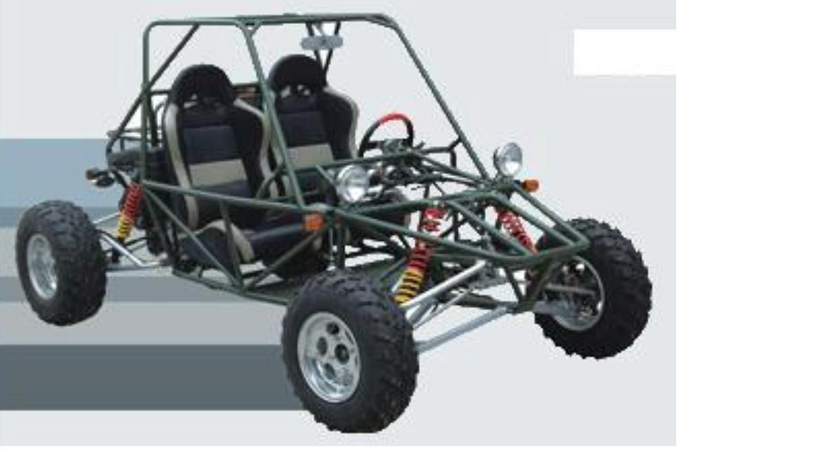

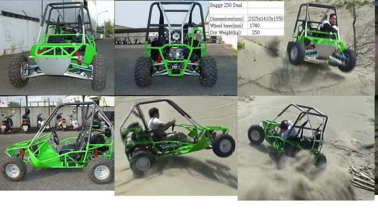

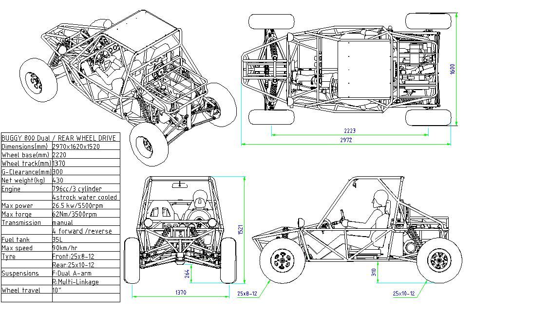

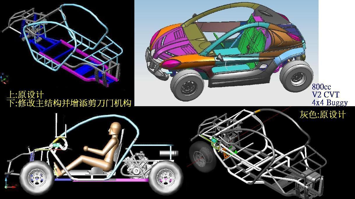

近期所开发之Buggy原型车,因这类玩具山寨货近年过度膨胀,又适逢此全球经济萧条,休闲产品首当其冲,前两只只开发了样车,第三只原型车尚未发表,是某设计室为某知名厂设计,不良车架作品让我修改,再加上轻量剪刀门机构
; c7 ?) i2 e8 S. o5 h/ t( I长行程悬挂与转向部件精确定位,车重比同级车轻10%以上

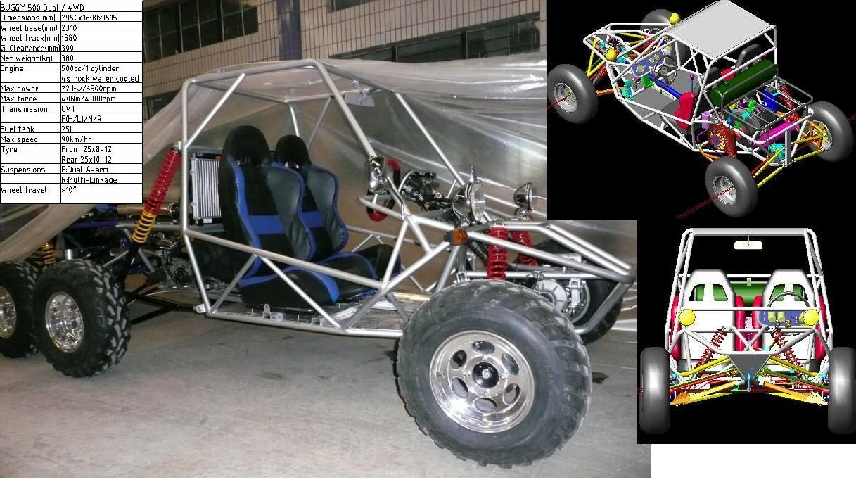

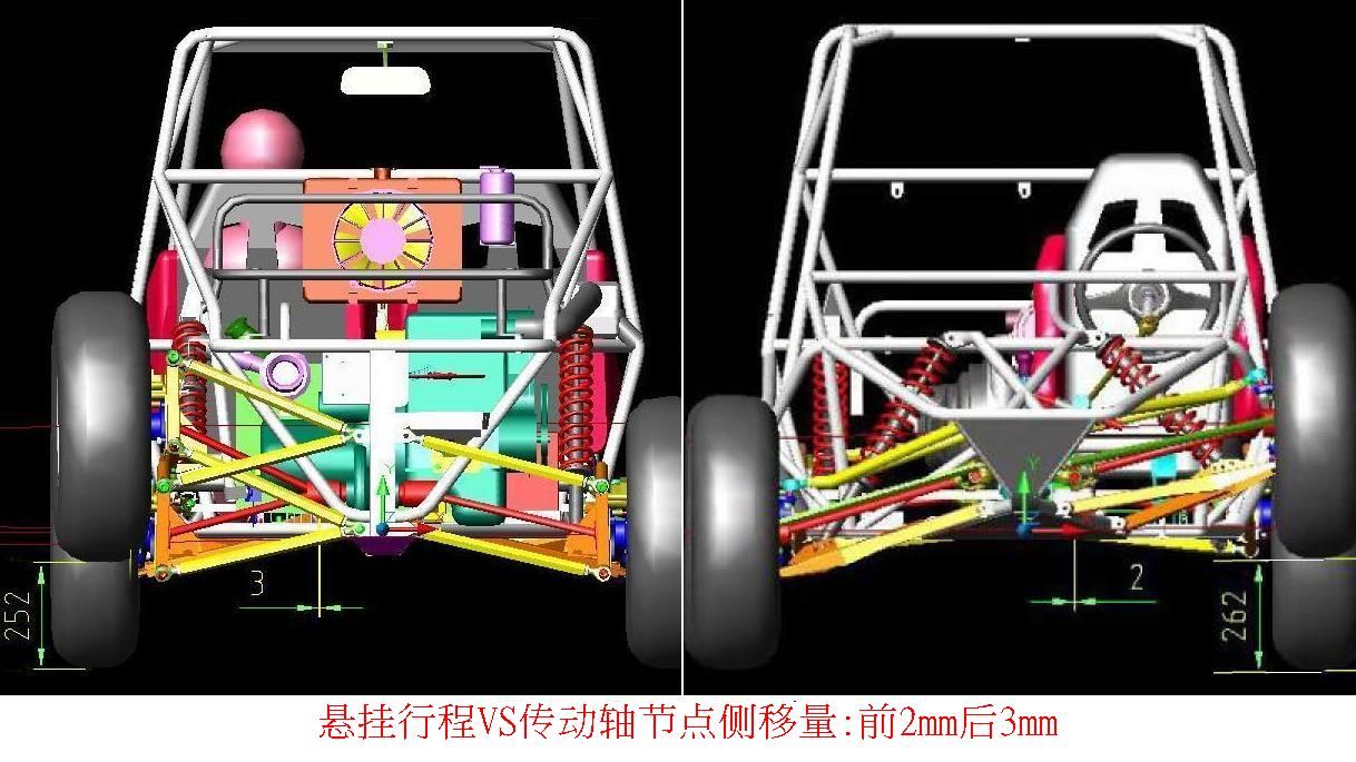

悬挂运动仿真

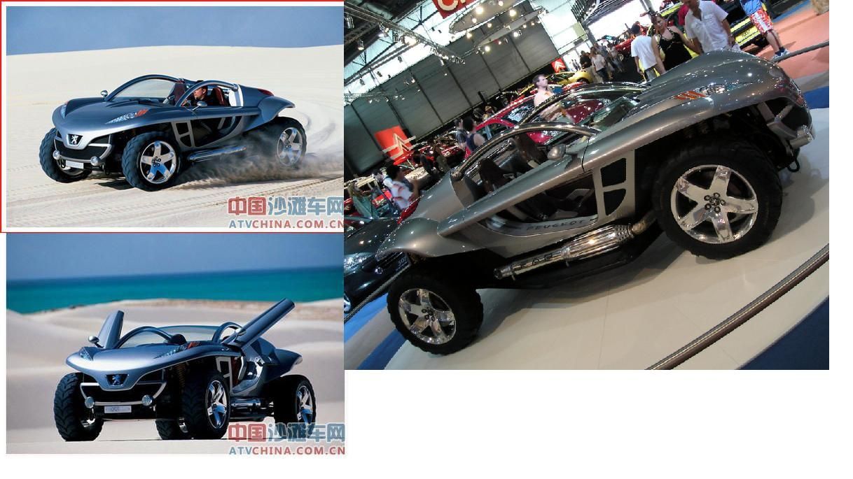

设计室参考对象--标致Buggy
3 N; u' ?3 B$ }, ^! S
) C0 @% G& _  w9 g' q% Y+ S: |6 x+ O$ q" R) G& v" b6 O( K5 p
剪刀门动画网址http://public.bay.livefilestore.com/y1pgtzddbPHx1cDnM1-k1ob36pbOIaUIzYTMQ2HYDqwPbWtFG7MQd-3cAVj7H8xoTnY0oTsRgdMI8-POtLlTUoKew/sisDoor.gif

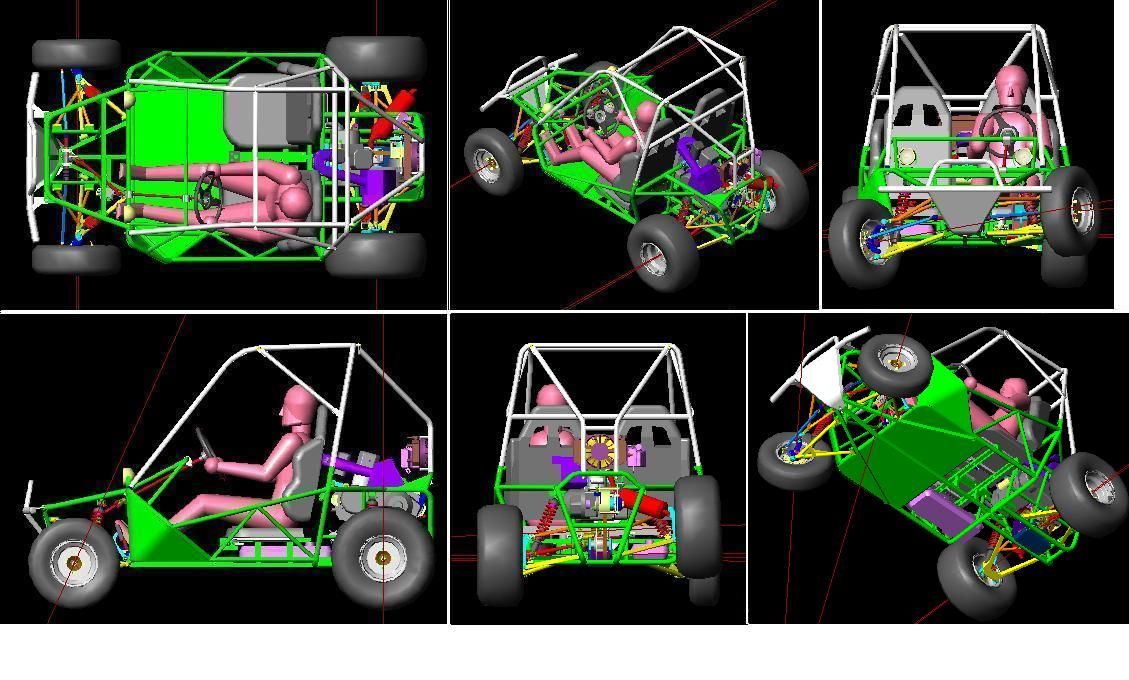

较早作品一并贴上
