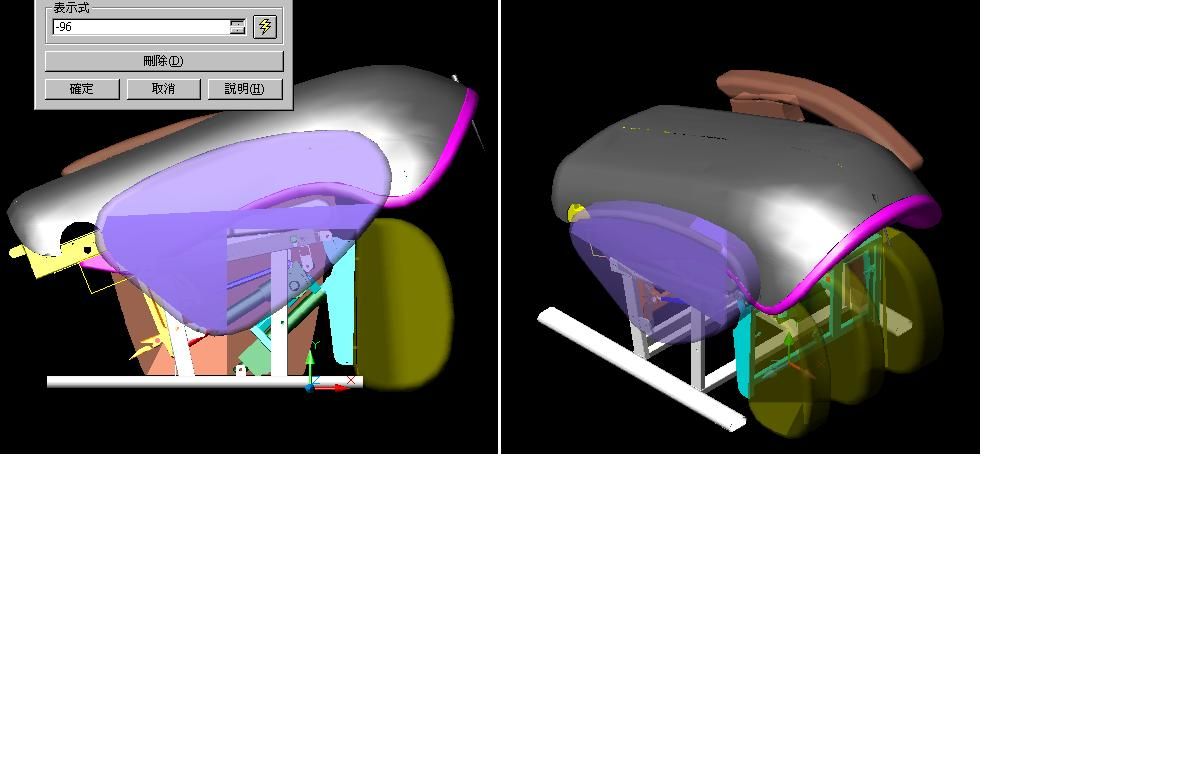

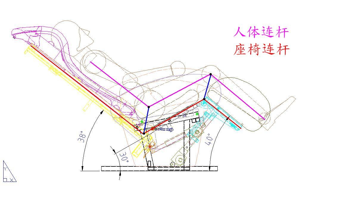

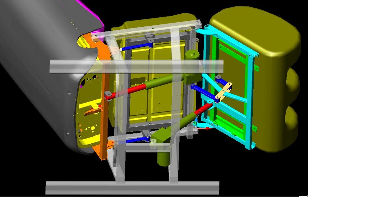

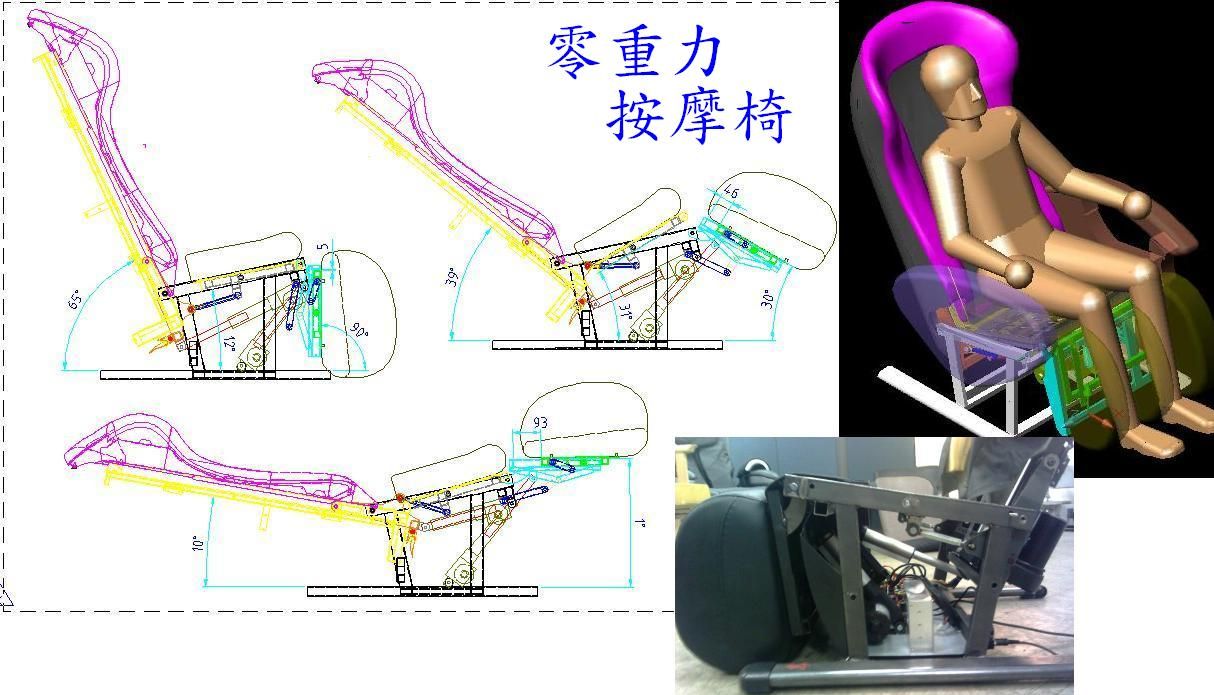

图示椅分为34,--背部,座部,腿部与足部,依实用各部相对角度经由动力伸缩缸(螺杆或液压)作动,理论上每段需配一动力杆,腿部滑块运动也是一对,所以图例需求4动力源,为节省成本,只有背部与腿部配有动力杆,座与腿足只以固定长度连杆连结,如何设计成如图例--坐姿 躺平 姿之椅形状?
9 _0 m2 L( n7 G7 o/ y而椅背收折是外加快拆机构( T: B  M+ W) {
) G" n+ J; @+ `" t7 F所谓0重力:当人体舒躺时座部前端抬起,使人不致因重力施于椅背斜面愈往下滑,即座部反向施力抵消背部向量
: b6 H' u: J! U# P: H4 x
( ?9 q# G. R1 W  O7 u( i2 W图3示意为何腿部需要有滑块运动;因人体与座椅关节偏置

 楼主| 发表于 2009-12-19 12:24:18 | 显示全部楼层
3 G4 n- @! @! Z3 F1 q- g9 {0 @, e
5 Y- t# p- H1 qhttp://public.bay.livefilestore.com/y1pXfo_kk970zUMB5ZNdtdY2ZjRRy0zB_6XWhNJ4UvmYAwuKjCM4Ky_NfDovR4eG0T1Hsb2tqx-CfZZRekNXV-5Qg/animation%200g%20chair.gif
+ z' o& ]' ^9 r7 J贴 gif 动画图档开帖慢,试以连接网址

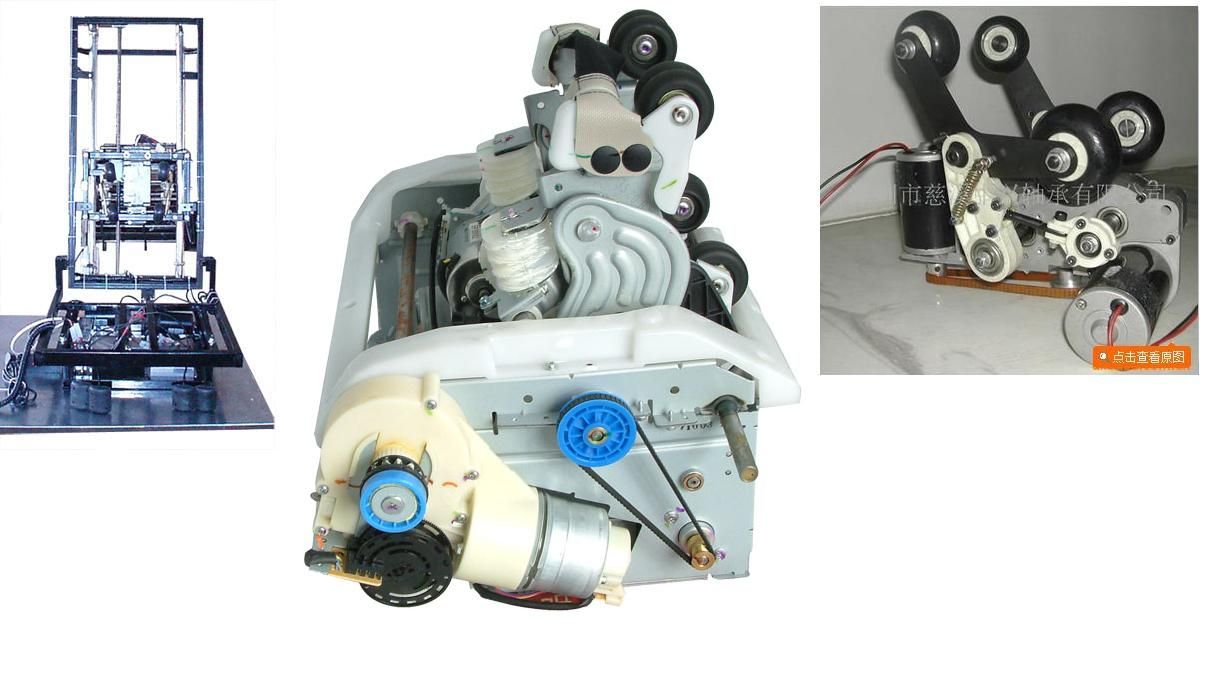

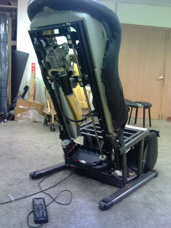

 楼主| 发表于 2009-12-21 11:02:40 | 显示全部楼层

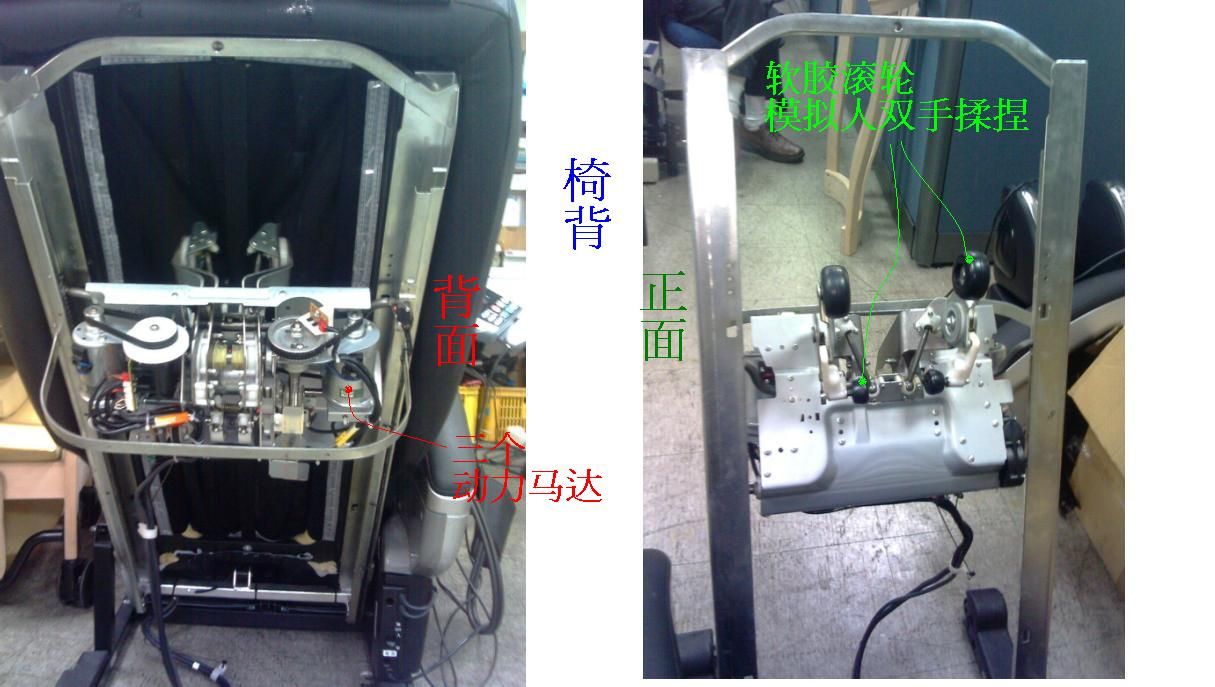

本帖最后由 恁老厮 于 2009-12-21 11:15 编辑 4 A( j2 B; ~$ r+ v2 T
  R1 K& E: m' h( e7 Z1 T  U0 t健康保养休闲器械,一般年轻人还用不着,中档产品零售价约1W- R+ O$ @8 Q5 i2 k& f
颈背腰是机械式揉捏,机芯机构复杂,腿部有机械式与气袋,足部震动与加温,手臂以气囊按压
5 A$ A* c0 l8 P( U8 O$ Q( z想多了解可上网搜寻

本帖最后由 恁老厮 于 2009-12-21 14:24 编辑 - k5 {2 g& T/ @7 U7 u
/ R" L* t  a, d3 g7 H+ h十多年前开发一款外科手术台原型机,状似按摩椅,但售价是其十倍数,动力来自一电机驱动之微型泵,台面分为好几段(有多达9段者),每一关节以液压缸连结作动,动作犹如机器人,当时公司改组与美国GE合资,开发项目暂停,随后我离职,附图是好几年后公司再度分离后量产化产品
! \9 X8 _; `. h9 f合资期间另一款手动手术台也由我(以承包设计模式)大改传动系,贴奇异GE品牌销中国市场,头年医院多嫌贵而却步,来年市场口碑叫好而畅销
