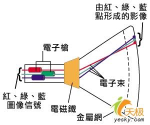

昨天发生的事情更大家分享一下 ,希望大家不要犯类似的错误
   本人要做一台步进电机,把已拆样机的转子放在桌子上做参考 ,结果我的电脑屏幕总是变得很模糊,看得眼疼 。查找了多方面,就是找不到原因 。后来拿起来步进电机转子,猛的想起,此转子具有相当威力的磁性(已充磁),放在电脑屏幕旁边,电脑屏幕肯定会受到严重磁钢干扰!!!!
  大家可千万不要试啊 ,自动昨天出现了这个事情,现在的电脑屏幕已经出现不可逆转的模糊!
  显示器收磁钢干扰的具体原理,希望高手能解释一下!

您能意识到问题的起因就已经是高手了  ,然而这个问题倒是不难回答。
是荫罩/荫栅(就是下图中的金属网)或者防爆带(围绕在玻壳外围)被磁化了,需要消磁来解决。
网上搜索“屏幕 磁化” 即得一堆相关结果:

CRT显示器关闭后再打开,会自动启动消磁电路,你会听到啪的一声,这是CRT显示器线圈产生的强磁场在消磁,或者在显示器上看看有没有菜单按钮,通常会调出消磁功能来,确认一下,啪的一声就表明消磁电路在工作了,当然它的工作是瞬时的,不会持续给你提供强磁场来消磁
要是这样还是不能消磁,可以采用一种略微危险的方法,我们来自己制造强磁场。自己用铁棒作铁芯缠绕一个线圈,裹上绝缘胶布,用铁棒对准显示器中央,通电,然后手持铁棒做画圈运动(保持垂直于屏幕),并逐渐远离显示器,通常一次以后就会有效果,但难以完全消除,就像磁力线探伤后退磁一样
