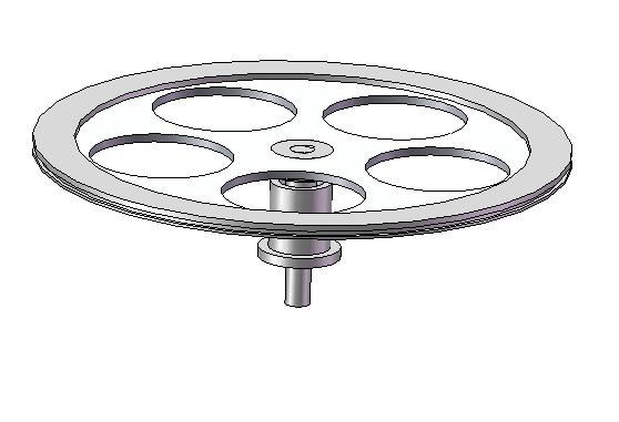

各位大侠:这里问个小问题,本人才疏学浅一直不知如何算。
水平放置的轮盘,中心固定驱动,重约200Kg,直径1.3米,所需速度2转/分钟。请问:如何计算驱动所需的扭矩机驱动电机的功率?

從靜止到速度完成共有兩個轉矩需要計算,
一個是磨擦轉矩...施力(F) * 工作半徑(R)*磨擦系數...穩態轉矩
一是 ( (0.5*重量(200Kg)*工作直徑(1.3米)^2)*2转/分钟)/375*(2转/分钟的加速完成時間(秒))..暫態轉矩
然後
(暫態轉矩  +  穩態轉矩) 須小於電動機最大啟動轉矩
穩態轉矩須小於電動機連續轉矩

算了一下,所需扭矩=200*10*(1.3/2)=1300N,电机功率约P=(1300*2/9550)/0.6=0.45KW。感觉有点小,不知算的对不对?
发表于 2009-12-15 17:22:24 | 显示全部楼层
楼上的没有考虑摩擦系数,另外直径这么大,重量这么重的还要考虑惯量匹配的问题。是低速连续转动吗,还是需要步进或伺服电机驱动?

所谓惯性匹配不过是用来计算起动到稳态的运转时间的,这个时间可以算出加速度,也可以校核出电机在起动时是否会烧掉
