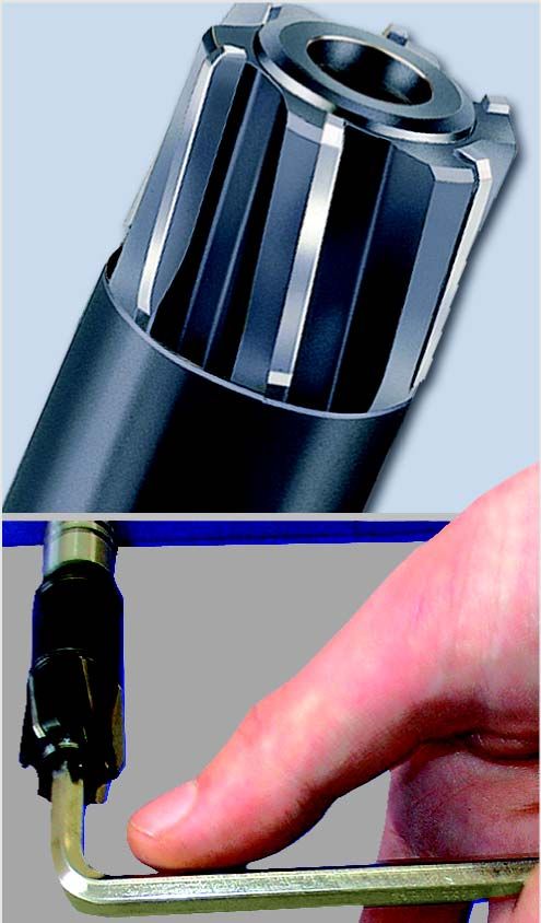

谁用过多刃的可调铰刀?效果怎么样?

国外很多高精度铰刀都带有导向条,有单刃的,有多刃的,都挺好用的,D20这样的,20*D 也不能用,机床要求高点。 如果调刀问题造成导条损坏那损失当然相当大的,一般人不会出这种问题。

难调整啊,麻烦的要晕倒一片人;但调好之后寿命还值得付出

可调多刃铰刀调节范围在0.05以内,并且只能向大的方向调整,调过了就缩不回来,最小加工直径记得是不小于8,因为中间有个螺钉。

10# 狙击手 ( q( `) E* `) l* B' ]" T
估计您需要的就是这个了

中间的螺丝是有锥度的。
3 A4 V$ s0 T0 L8 X我自己做的,调大了放松了就会回到小的尺寸。但刀片质量太差,寿命不好。

用过德国迪哈特的铰刀,不错!
" b4 @% i. g+ k& e, @效率很高,价格也不便宜
