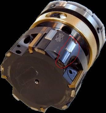

精镗刀的导向条(如图所示)在国内可以修理吗,修理的价格大概多少?

发表于 2009-12-3 10:57:49 | 显示全部楼层
有难度,楼主最好询一下镗刀的原供应商

 楼主| 发表于 2009-12-3 21:42:50 | 显示全部楼层
我要问的是上面图片红框中的“导向条”。加工的时候刀具没有调整好,被毛坯给磨掉了,想再重新安装上导向条,问一下修理的价格/
发表于 2009-12-3 23:26:05 | 显示全部楼层
结构没有看懂,它原来是整体加工出来的?还是装配件* y8 }8 G! u# h/ R" r
什么材料,需要焊接修理么
发表于 2009-12-4 09:36:56 | 显示全部楼层
不是整体加工出来的,是焊接上去的。 8# winna2006
发表于 2009-12-4 13:55:44 | 显示全部楼层
国内修不好。
发表于 2009-12-4 21:26:38 | 显示全部楼层
仿制后粘结,或再修磨不行吗?
发表于 2009-12-5 01:43:18 | 显示全部楼层
呵呵,这不是MAPAL的吗?让他们送到台湾搞,OK的
