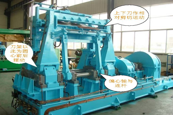

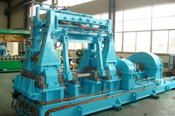

附图是我一网友发的图片,1MMX1000MM的钢板材摆式飞剪,我看了好久不能理解这台设备是如何实现飞剪的。请问大家谁见过这种设备,它的剪切刀怎样实现跟踪钢板线速,剪切,回位的。

摆式飞剪 剪刃装在刀架上,上下刀架分别通过摆动架体和连杆支承在同一个主轴的两对偏心上、下刀架可以在摆动架体的滑槽内滑动。主轴上的两对偏心相位差180度;,当主轴转动时,上刀架随同架体下降,下刀架上升,同时,通过同步圆盘、齿条等,使摆动架体以偏心主轴为中心往复摆动,以实现剪切。刀片在剪切区作平移动,用于剪切厚度小于6.4mm的板带材。

图像太小看不太清,我感觉应该是(如图)这样:+ {3 ?7 Q' T. `2 p. M5 W

不过,我认为这样太复杂,不如我当初做的“偏心轴式飞剪”

         这个图我感觉偏心轴转动带动连杆会推着摆架前后摆动,上下刀靠什么驱动相对运动呢?
! c, f0 K0 F0 {% s0 s6 p) `         您可以发张您做的“偏心轴式飞剪”吗,俺学习学习。

这是一个两自由度的七杆机构,
8 ]6 S& a4 X: l这里发帖说不明白了,数学的列解复杂,
. U9 ?* a3 S7 c5 Z# k+ I大虾找轧钢设备的书看一下,有图,有计算,要看几个小时,) D( J" o2 n4 E
掌握一个要点,即剪刃的水平与垂直运动的组合,类椭圆,参数要优化计算以后,才能适应你的工艺,说起来是非常简单的

+ N9 ~9 ~) w4 B看一下这里* D) m. Y% W7 [* e  T$ b& a! {
  d2 F  n- [" T" a; D* f3 _4 t
就全明白了  网站有视频呢  " o% `( z5 w7 h
5 E0 K" a; r6 n8 R3 Z% g剪切速度 嗖嗖地快啊$ F; X- w* g0 T& \) O
; Y1 V) Z- G  j& A% o3 Qhttp://www.jneagle.cn/Anli/114459.html3 V- [$ Q6 O! F" y) P- l
