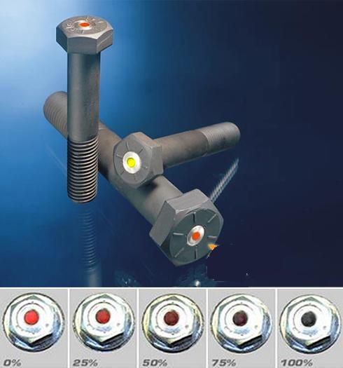

Smartbolt感应螺栓的螺栓头有一个感应盘,你拧的越紧它的颜色越深。当您的力度用到最大的时候它的“脸”就黑了,好像在喊:“别拧了,我疼!”,没用任何电子装置,完全是视觉上的。它还有一个更精确的版本:当力度达到百分之九十时由黄色变为绿色,达到百分之百之后就是黑色的了。

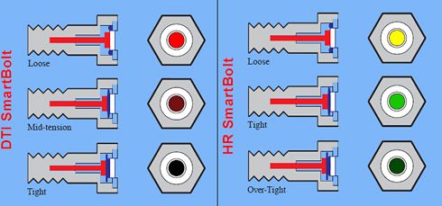

3 p# a: d) Y7 Q至于原理,看了下面的截面图,你就明白了

唉,这就是创意。我们一直在寻找的东西?创意是在普通功能之上的对用户的贴心?我们的市场估计现在还用不起。有了这个,扭矩扳手也省了,每周检查、每月检查、每年检查都方便了,走过它跟前,看看颜色就知道它是松了还是继续紧着。

确实是好东西,关键部位用了,检查起来特别方便。例如,汽车轮胎的固定螺栓,如果使用了只要看一下颜色就知道是否松动。
