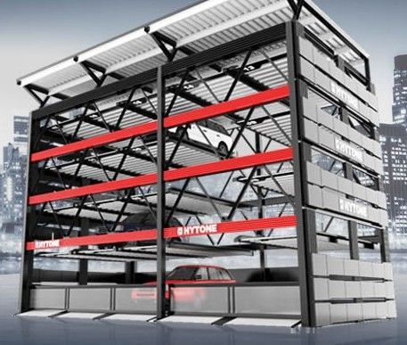

这个立体车库很简单,大家看看
发表于 2010-12-4 15:00:38 | 显示全部楼层
那是不是想做几层就做几层呢。咱们国家车这么多。地方又少。这种设计很符合咱们的国情呀。
发表于 2010-12-4 15:03:23 | 显示全部楼层
对了,要是上面的人想先走,我看还走不了吧,非得等下面的车主开走车上面的才可以下来是吗。
5 q- `) {% A3 w/ b# X! j2 \" u如果那样就太不方便啦。
发表于 2010-12-4 22:16:19 | 显示全部楼层
“在网上看到的,感觉这个实现起来不太难,比较适合那些老式小区,施工简单,同事又能解决问题。”
1 b; e, l4 A* M下面有车的时侯上面的车下不来,我感觉上面的车要下来只有把支承转臂结构做长一点,支承转臂结构向中间靠一点,下面的车要停在配重平台上,这样在下面有车时上面的车也能下来和上去。

( ~& G, w3 w; [% D5 |) \- i: Q见过实物,就在上海沿江观景区,那边上一停车场就配备这样的··   而且好像有四层··  当时没怎么在意··   也没看上面的车是怎么下来的··   不过好像当时那上面也没停车··

未命名.jpg 看到张图片··

在之前的公司有看到过一套这样的停车库,不过是上下两层都能移动,上面的车如果要下来,要先和下面的位置调换,旁边的一个应该是过渡车位。当时没注意看
发表于 2010-12-8 18:09:47 | 显示全部楼层
把车举起的动力源是什么?
发表于 2010-12-9 21:29:36 | 显示全部楼层
如果上面车想开走,下面有车该怎么办

下车不动上车移位,可以考虑一个公用的摆渡接驳车,而上车地板做成传送带式,摆渡接驳车上也做成传送带式,通过传送带将车辆递出来,再降到接近地面的平台面,就可开走。甚至摆渡接驳车的承接台还可旋转90度,以解决有的场地空间紧凑的问题。
