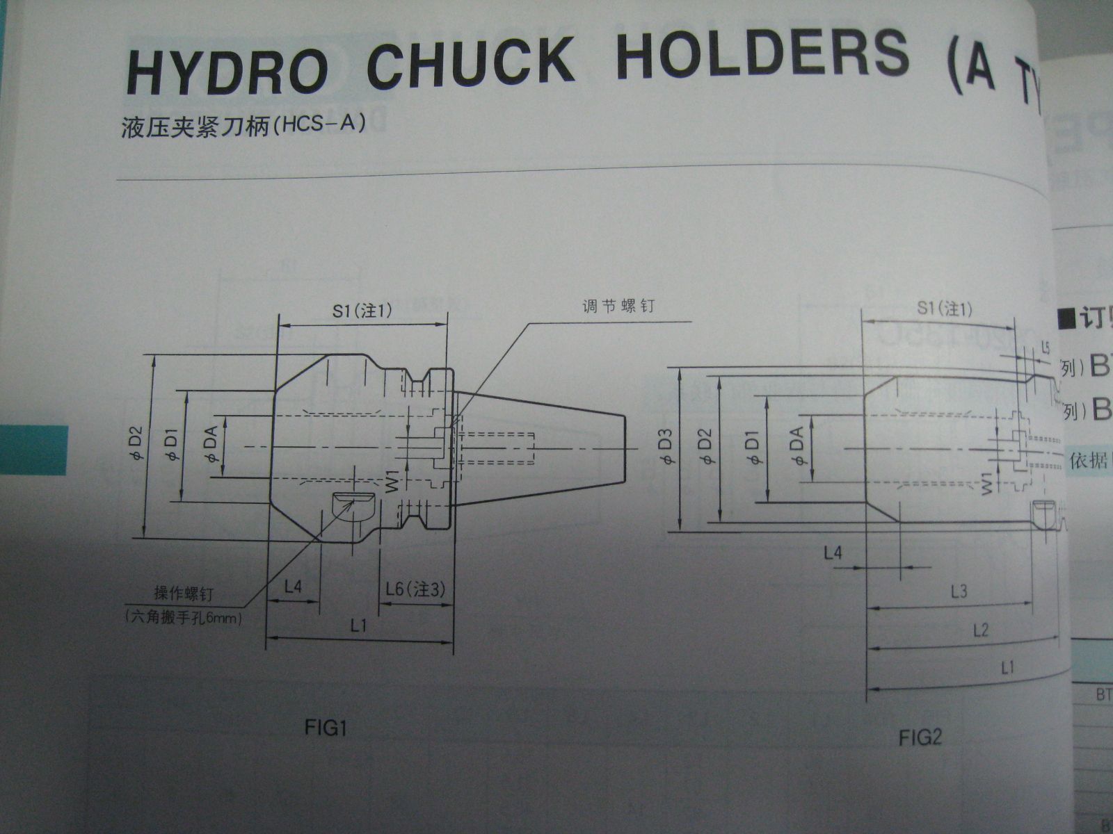

客户有种刀杆直径为36-40mm,直柄!' u3 v1 z4 @$ u2 `8 U; p) F; e* {
要求液压刀柄、强力铣夹头之类的装夹,刀柄要求ISO50(BT50等7:24锥度50#刀柄都可以),加持精度小于0.005mm,
; H& r/ u  i. ]* V8 \/ C; q请问有没有符合的刀柄,最好为标准品,如果没有能否定制?

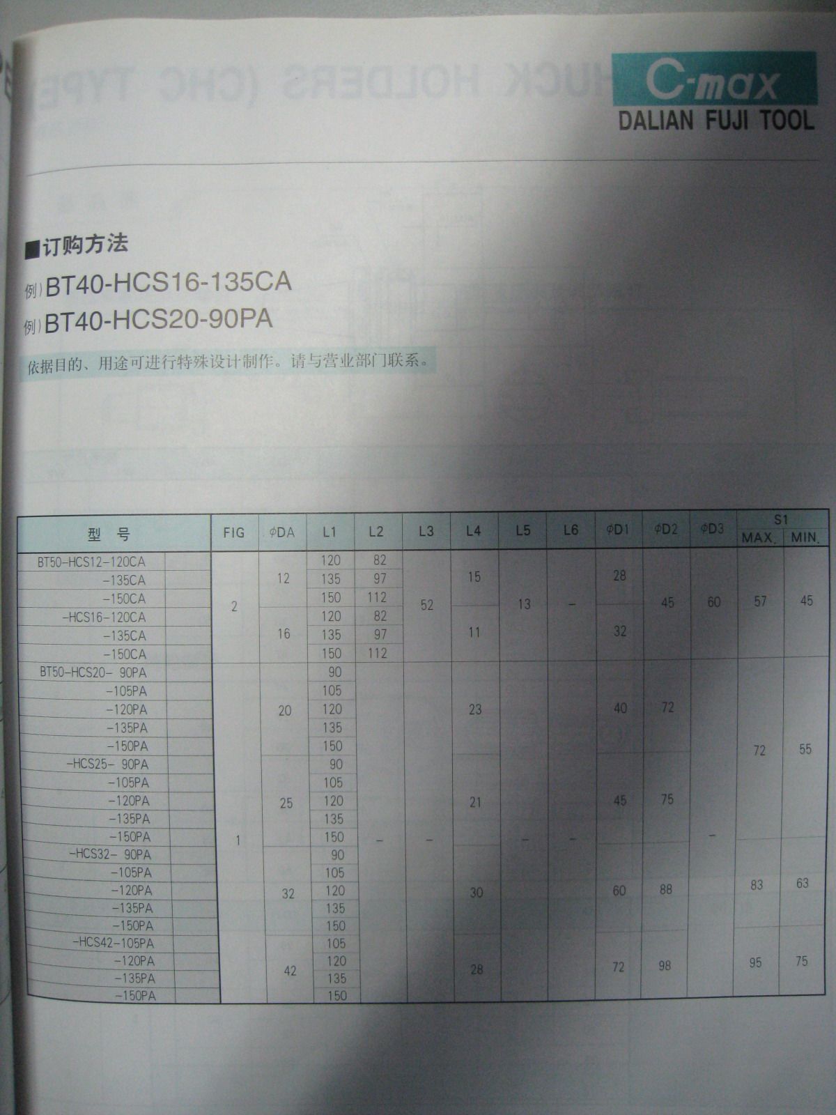

发表于 2009-11-15 16:27:59 | 显示全部楼层
40有侧固式刀柄,36应该是非标,定做的话一只肯定没人肯做
 楼主| 发表于 2009-11-15 16:29:31 | 显示全部楼层
侧固式客户不考虑,定位精度较差。
发表于 2009-11-16 14:47:46 | 显示全部楼层
我们单位是专门制造非标刀具刀柄的,液压刀柄是我们的产品之一,你可以打电话与我们的营业部联系。) t0 C+ z; {+ c: L
TEL:0411-86667196、13904080732,李部长。
