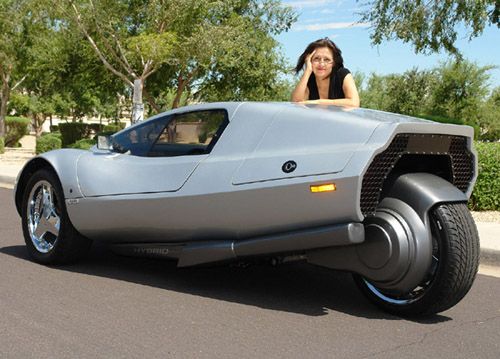

- R; v8 f; ~# s$ }! e; f电动自行车以其便捷、节能、环保等优点被广大群众认可,迅速普及。随着人们的生活水平提高,电动自行车的不具备防风挡雨能力,舒适性差等缺点也显露出来。但汽车的价格和养护费用还不能让所有工薪层接受。所以我想以社区出面,结合社区各位工程师的智慧,共同研发一款适合寻常百姓的电动休闲车。
2 g3 B8 D* M( }; @我对这电动休闲车的初步思路为:
7 w( f5 ~! l1 {1  双座电动厢式三轮车(四轮汽车的审批手续繁琐,三轮可以走三轮摩托的手续和销售渠道)9 Y' x2 t! C  |' W3 P) ]) Y5 q  }
2  使用持续放电型铅酸蓄电池做电能源,并将充电器与蓄电池安装在一起,在任何有220伏电源的地方将车上的电源插头引出即可充电。! a2 C+ o+ ^; R$ i7 p9 {. ]; ^( k
3  充电一次可连续行驶80公里以上,最高时速40公里。
& Y! E5 o0 V. _4  使用交流电机。通过逆变变频器将直流电转换成交流电并实现无级调速。(直流电机需定期更换碳刷,日后保养麻烦)5 I- I3 p7 o* z
5  三个车轮均为独立悬挂并安装液压碟刹,注重安全性和舒适性。
- @: [$ \$ o4 E. S6 t6  轿车化仪表台,数字显示车速、电能等信息。
3 x" }% b1 ~$ t  O7 v7  钢管焊接整体车架,低重心及高速过弯车身随动设计。% h2 |& ?2 S9 t, ?/ o" E0 h9 W4 L7 V
8  外形设计要时尚、简洁、流畅,要尽力适合大众百姓的审美观。* |9 H) y5 h) [. Y9 E8 O7 f: g
9 批量生产成本不高于1.2万元。
4 Y1 v8 D$ E" D7 u

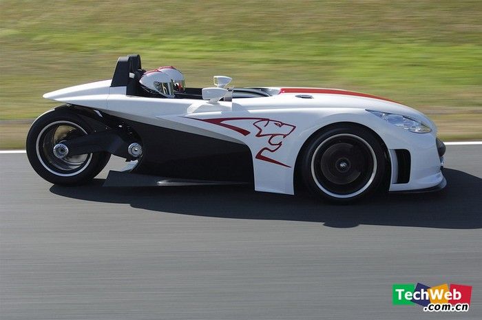

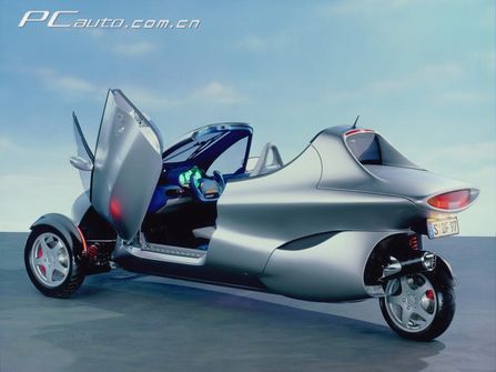

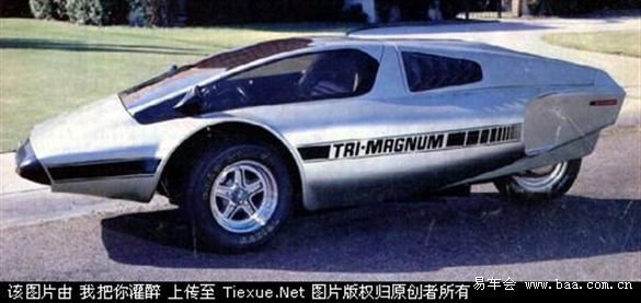

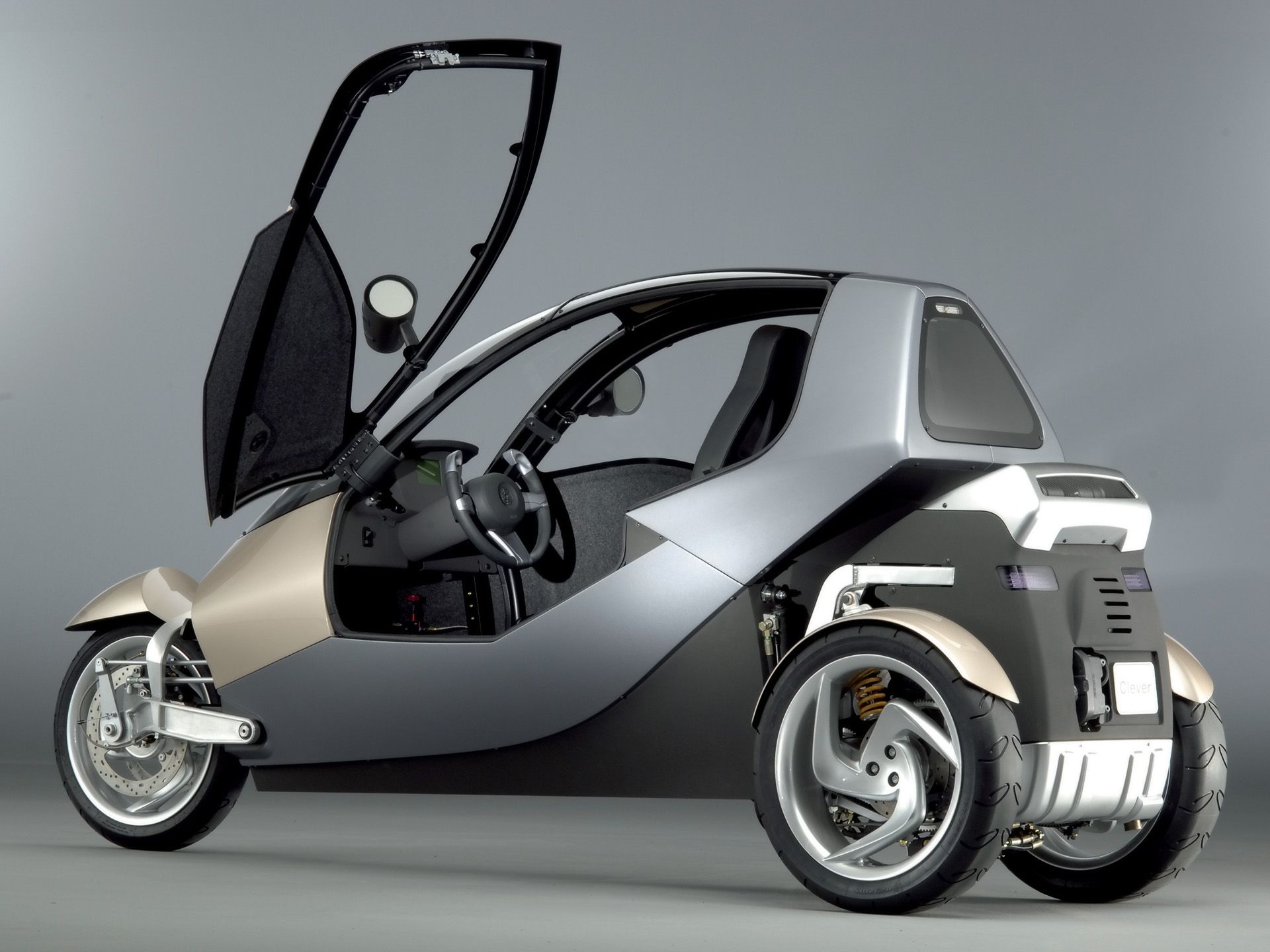

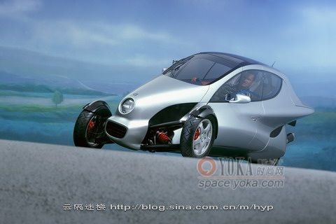

: p: o8 y. v. z! s. P8 V附图是一些国外的产品。

首先说一点,国内玩这个东西,跑不了速度,跑速度要加后轴随动,但价格立即高许多。控制系统也复杂了,% A( P3 U/ L  G7 w
国内铝材强度有些问题,只能采用管架车身,寿命和安全性值得考虑,另外,中等以上城市不会让跑,也不会批,小城市的电动三轮非常便宜,你这个东西没有市场,
7 }! h8 O* ]; M) f6 P0 S3 C* a  o7 a* u" L# o
达到你的要求,至少年产5万辆,销路有问题,假如大城市让跑,续航力有问题,一旦在道路上没电了,比如妨碍交通,这些都是实质问题,几年前,有人要玩这东西,我们做过一个详细方案,里面涉及许多问题,一时无法解决。

 楼主| 发表于 2009-11-12 10:48:18 | 显示全部楼层
1 u/ J5 }, g# M% `- n
4 H3 H% z# ~& J& }4 G7 s+ o# k$ O. n国内铝材强度有些问题,只能采用管架车身,寿命和安全性值得考虑,另外,中等以上城市不会让跑,也不会批,小 .../ I( B9 p( [4 s$ l/ ^. w/ f2 _
过街蛤蟆 发表于 2009-11-12 10:26
5 _, w* ^( |* k) b5 q! w. T
% f5 e! L3 f8 K/ G; j! ~4 j
过街蛤蟆兄您好: c4 |& V% _. ~% T. d! |" O
( K. t. U9 b$ x8 p# A# D6 v8 p     这款车我想将用户群定为城镇的上班族,如我在公司的车间员工就有很多人使用电动自行车,这两天下大雪,天冷路滑,如果有这款车就会给他们带来方便。但普通的电三轮他们是不会买的。
9 d1 X+ x8 T, i8 j2 Z- d% W    时速我设定不高于40公里也是考虑安全和结构成本,再有国家相应的法规。对于钢管焊接车架还有一定的把握(我是搞板金的,公司的一个分厂就是生产电动自行车和电三轮车架的)。做为休闲车80公里的续航能力在城镇上下班代步还是够用的。
