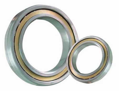

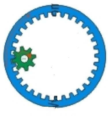

这种结构的摩托车美国哈雷公司在九几年就推出了。前轮是类似轴承结构,方向柱连接的钱减震器与前轮轴承结构的内圈固定,后轮是类似轴承与内齿圈的复合结构,通过小齿轮带动中空的齿圈转动。
发表于 2009-11-9 21:40:31 | 显示全部楼层
楼上的解释的很清楚,其实车轮还是是有轴的,只不过这种轴是空心的而已。
发表于 2009-11-10 18:13:18 | 显示全部楼层
新鲜玩意~!够拉风~!
发表于 2009-11-30 15:51:58 | 显示全部楼层
是不是类似齿轮传动原理啊?
