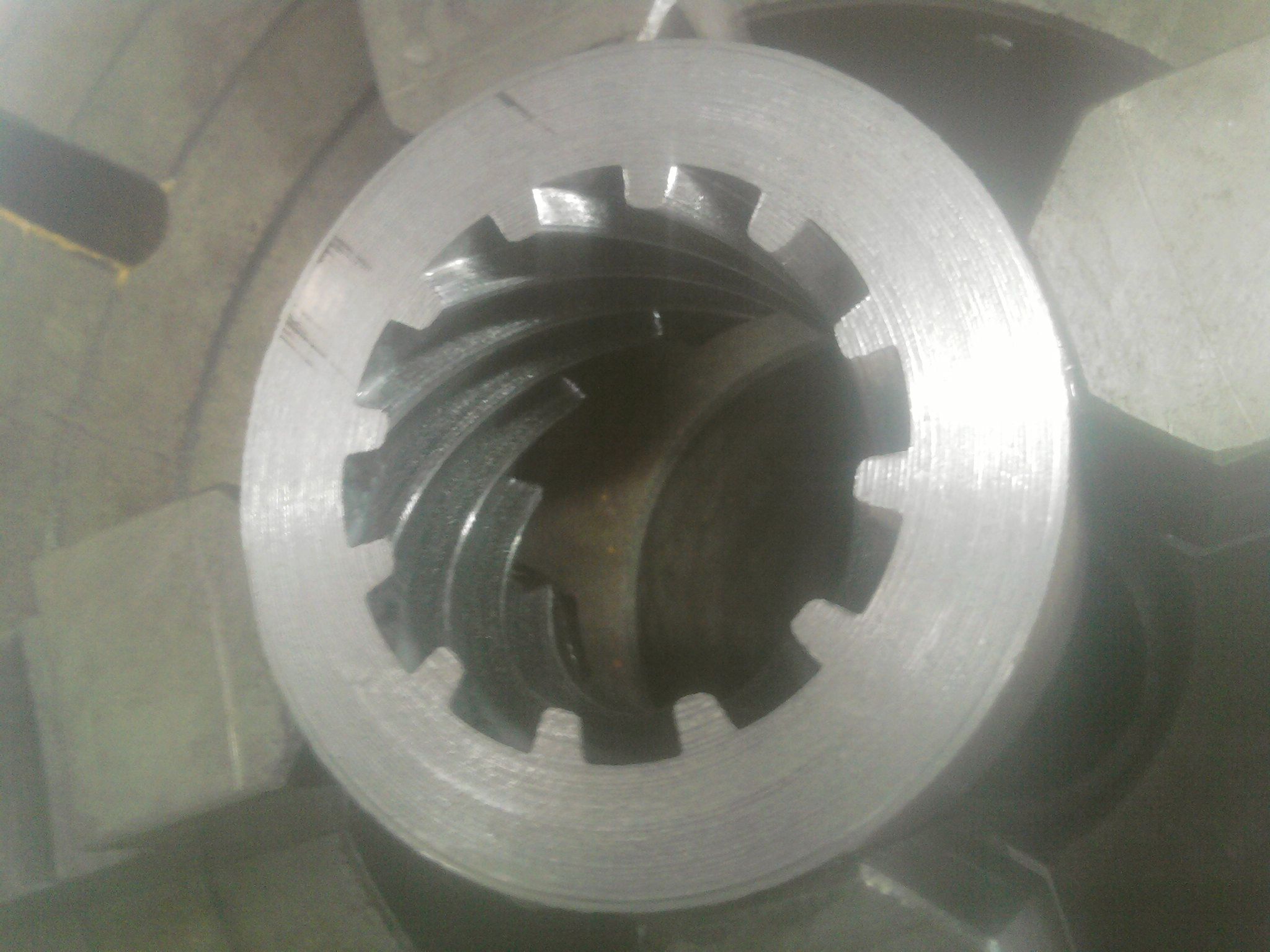

我们厂有一批活,有一头有矩形螺纹,要在数控上干。如果用焊接刀批量生产就太慢了,想买机夹刀具,我应该买什么样的刀具啊,在市面上有没有用来车矩形螺纹的刀具啊?希望各位楼主能给说一下,我在这里先谢谢各位了啊!

标准的数控刀片有矩形螺纹刀片,看你的具体规格
发表于 2009-10-4 23:19:32 | 显示全部楼层
数控刀具规格里有的,还是找道具商吧,我们一直这样干的
