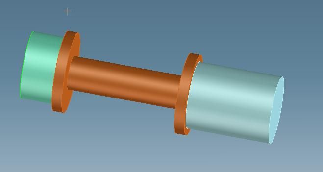

 楼主| 发表于 2009-9-24 12:53:41 | 显示全部楼层
那东西不可以做空心的吗?俺见很多缠线的东东都是中间空的,,从动轴都不需要拉2 Q! m( ]/ P5 E/ h
liuyijian 发表于 2009-9-24 11:45
# l( i+ U1 n1 \不太明白这位兄弟的意思。因为工件为自动装夹,自动脱离旋转轴,中空不知该如何实现,能否用简图说明一下?
 楼主| 发表于 2009-9-24 21:09:52 | 显示全部楼层
可否做一死定尖,让开工件,装在主动旋转轴上。! K# N+ D$ o, L5 s
漂飞 发表于 2009-9-24 10:47
. q, ~  Z" M5 K; Y& m$ q/ }因为要进行缠绕,当工件旋转时,可能会有问题。
( `& K2 d% u) v+ Y" E# N这位坛友讲得方式,能否用图示说明一下?

大概懂楼主的用途了2 P8 V* {8 ^6 z$ N8 j5 r/ X; L0 v; w' Y
工件中间是空心的吧?
, {; l: H7 }2 S+ F: B见过一种轴,用于放置盘形料架,有气压时,轴径变大(内部有机械结构),释放气压后,轴径变小。( c& q0 ]$ s# s3 h! b7 k8 g) f% w
楼主可以用这种结构的轴与工件中间的孔配,连从动轴都不需要,效果又好。气动的,电动的,机械的都可以选择。
 楼主| 发表于 2009-9-25 08:21:12 | 显示全部楼层
大概懂楼主的用途了: E9 M9 p# t& a7 V0 q9 o
工件中间是空心的吧?- i/ I  x) q2 R6 C6 Y1 H. Q
8 y& |' \/ ]! W' u( s; i! l楼主可以用这种结构的轴与工件中间的孔配,连从动轴都不需要,效果 ...
  g/ O+ _9 c/ M+ j* K6 y% i: M笑剑 发表于 2009-9-24 23:23
  J$ ^. d( \7 Y0 b; R# }

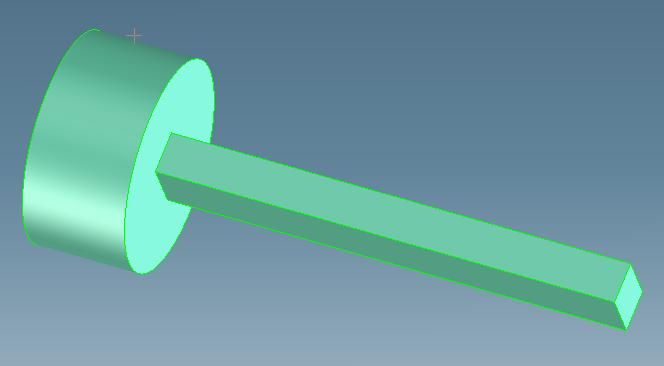

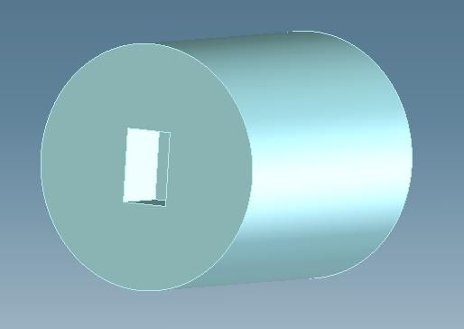

对这位坛友的建议还有以下几点疑问:1.因为工件需要做旋转运动。故加压后,或加电后,该如何保持压力,且一般的旋转接头无法承受高速。 2.该工件内孔为4X6的方孔长40,缠绕后工件外形尺寸将达到20X25,故若一端固定的话,随着工件重量不断增加,就会出现摆动,所以才在另一端使用从动轴。 3.能否将你所说的可变大的轴再详细的介绍介绍,的确是个很好用的装置。

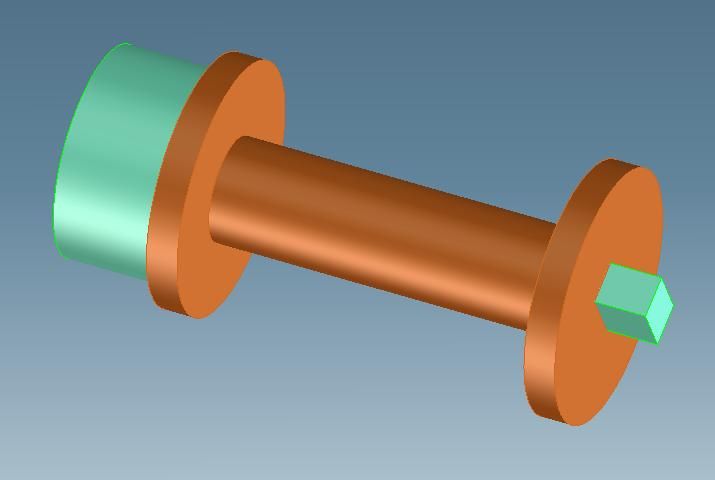

楼主现在的方案传动路线是:主动轴-工件-从动轴$ W' M& q) N$ J5 z) o
可以换种传动路线:主动轴-从动轴和工件' Z+ }2 F% o, p: A- I
具体方案:主动轴右端做成方凸台,从动轴左端做成与之相配合的方凹坑。这样,扭矩从  主动轴通过方凸台和方凹坑传递给从动轴,在启动和停止的时候,能保证从动轴和主动轴有较高的运动一致性。但这个配合不定位从动轴的轴向位置,由工件定位。该方案可保证工件不受很大的扭矩。* ]0 g" ~# k1 _- p
不知是否可行?

楼主现在的方案传动路线是:主动轴-工件-从动轴+ ~/ ^- j$ z6 X" w1 m/ @4 k
可以换种传动路线:主动轴-从动轴和工件
/ {# U  C% |$ Z) y" a* M- _* l5 K具体方案:主动轴右端做成方凸台,从动轴左端做成与之相配合的方凹坑。这样,扭矩从  主动轴通过方凸台和方凹坑传递给从 ...; o# [% _! Y4 d- U& _: i5 M+ ]
笑剑 发表于 2009-9-25 09:34
2 t# o" ]2 }) Z, S. Q# C0 |' e5 ~
笑剑兄的方案的确很好,解决了工件扭曲的问题,在这里多谢了。
" ?: [* E* w. u# ?. F9 k) |* w3 H9 ?3 y- Z! C
但还有主动轴与从动轴的同步性问题,还请笑剑兄指教。
$ E0 w6 E) t" t1 ~! o/ K6 G- G最初的方案是:主动轴与从动轴由同一动力源驱动,但因从动轴需要做轴向运动,故主动轴与从动轴之间利用花键轴来传递动力。然而,由于轴向运动较为频繁,每45秒动作一次,故对花键的使用寿命存疑,是否有更好的机构能保证同步性。
