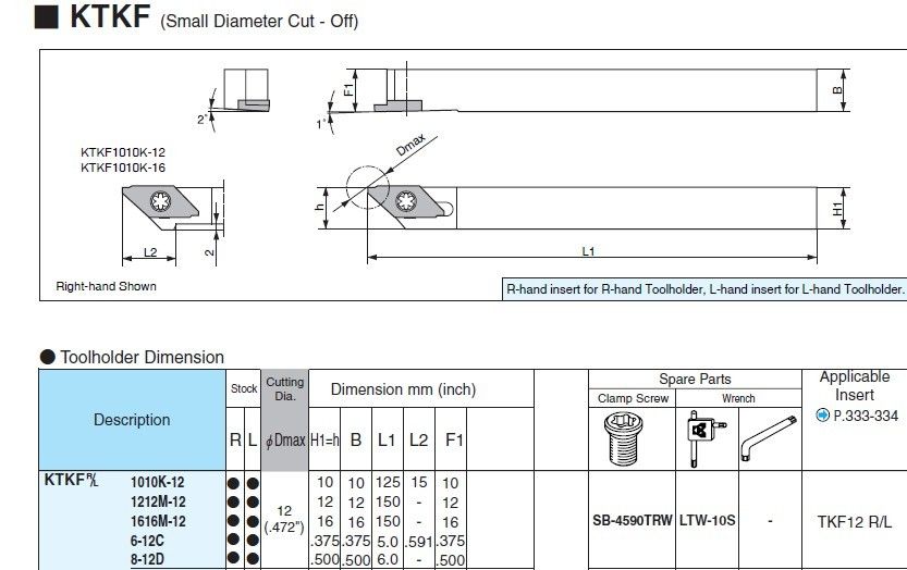

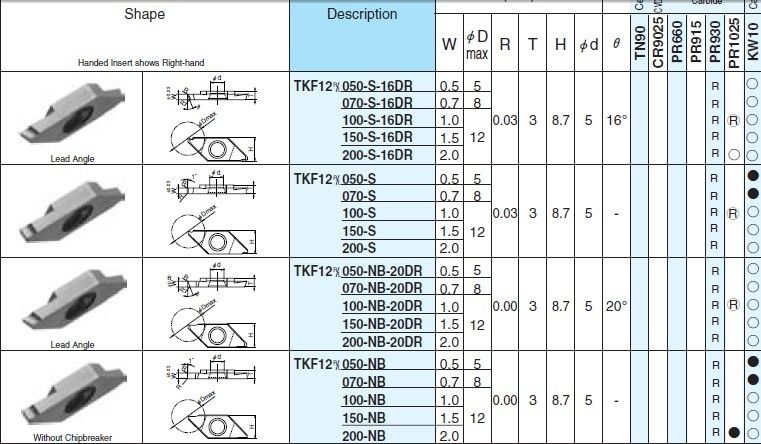

ADC12材质的工件,剖面外形类似于大写英文字母"E",现在在“E”的中间一横这里要车一个0.5毫米宽1.5毫米深的外圆槽。由于设备的限制和工件的限制,最大可以使用12方的刀杆,我查了不少刀具书,所能看到的加工0.5毫米槽的刀柄都是20方的。想问下各位熟悉刀具的达人,有没有这样的刀杆啊?京瓷和三菱还有MISUMI我都看了,没有类似的刀具类型,麻烦死了~~要不要定制啊??

京瓷的KTKFR1212F-12刀杆,刀片TKR12R050-S KW10,切深可以达3mm

京瓷的KTKFR1212F-12刀杆,刀片TKR12R050-S KW10 3 H" e7 u0 d, g4 F6 {1 J. M' Q5 u4 \, S
04-05的样本上应该是有的,这是小零件切断用刀具,你可能没注意,三菱同样应该也有的

小零件的切断刀我看过了,是有的,但是刃宽不对,我只要0.5毫米,手册上一般都是2或者3毫米的,似乎是没有0.5毫米的吧。
发表于 2009-9-12 14:15:06 | 显示全部楼层
3 G  e7 g& z7 B  E& C8 A刀杆
# Q# z; O+ C9 g0 J7 e) g2 p5 A3 j3 z0 p& y) o- l
3 A' f3 O# ~# T# E* I$ L% F
刀片.jpg 3 T1 v0 O7 e( I3 X) @  r
刀片

看来是我没有说清楚。工件需要用弯头的槽刀来切,要不就会干涉到工件其他部分。工件整个直径就50,需要车削部分部分直径24,所以就只好找12方的弯头槽刀刀来加工。不知道版主明白没有?
发表于 2009-9-13 12:55:52 | 显示全部楼层
90度钩头的切槽刀刃宽0.5的只有TGF32R/L050-005,涂层是PR930或PR1115,京瓷套筒刀杆S12F-KTGFL16,最好能有个零件图发上来。* z8 c+ Q+ X/ N) I
