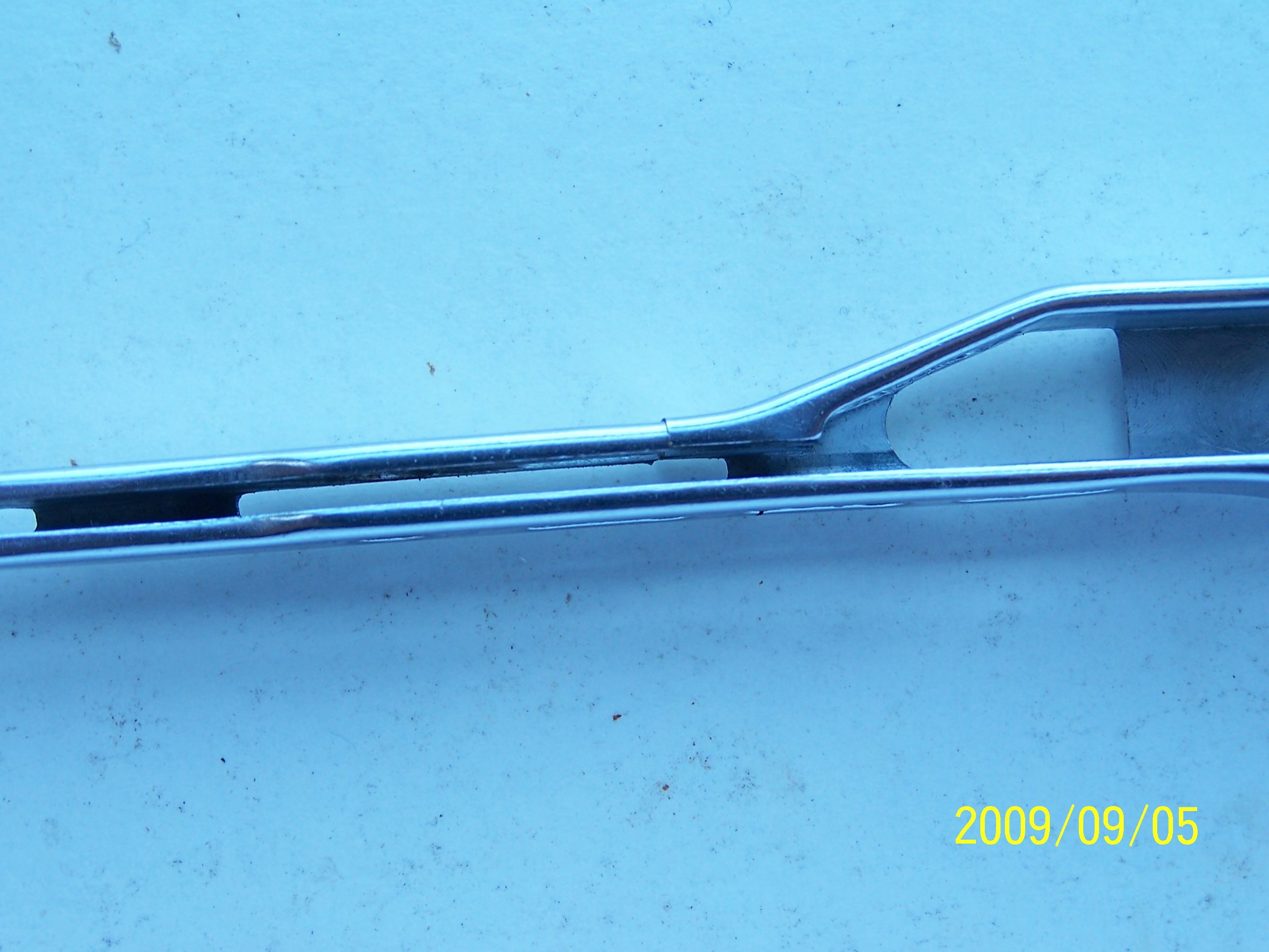

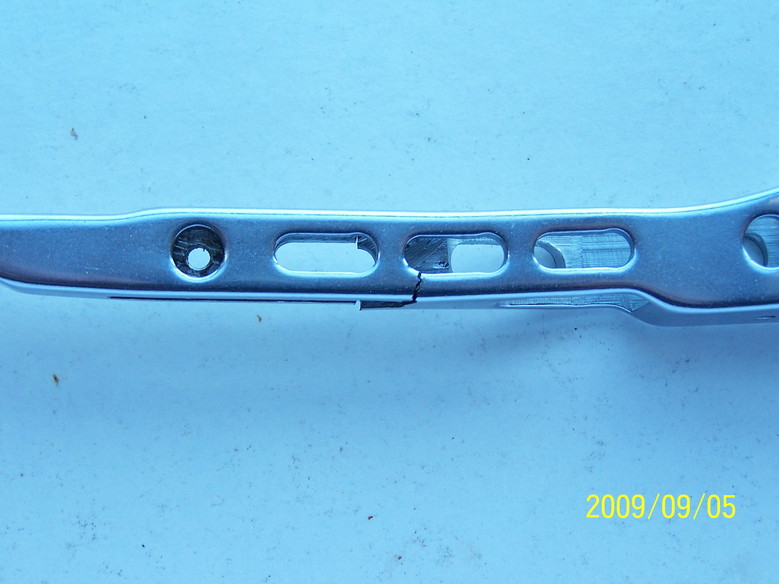

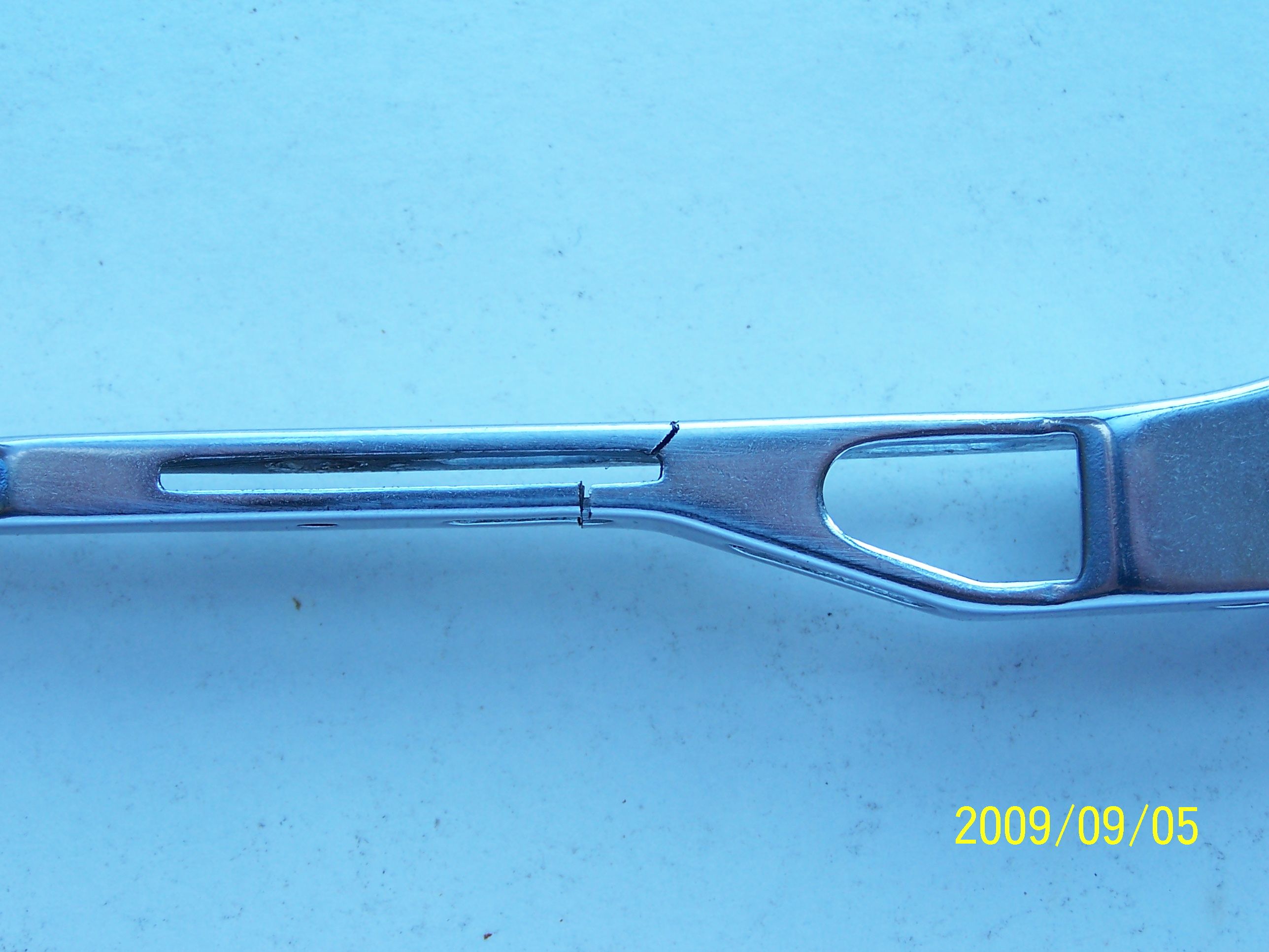

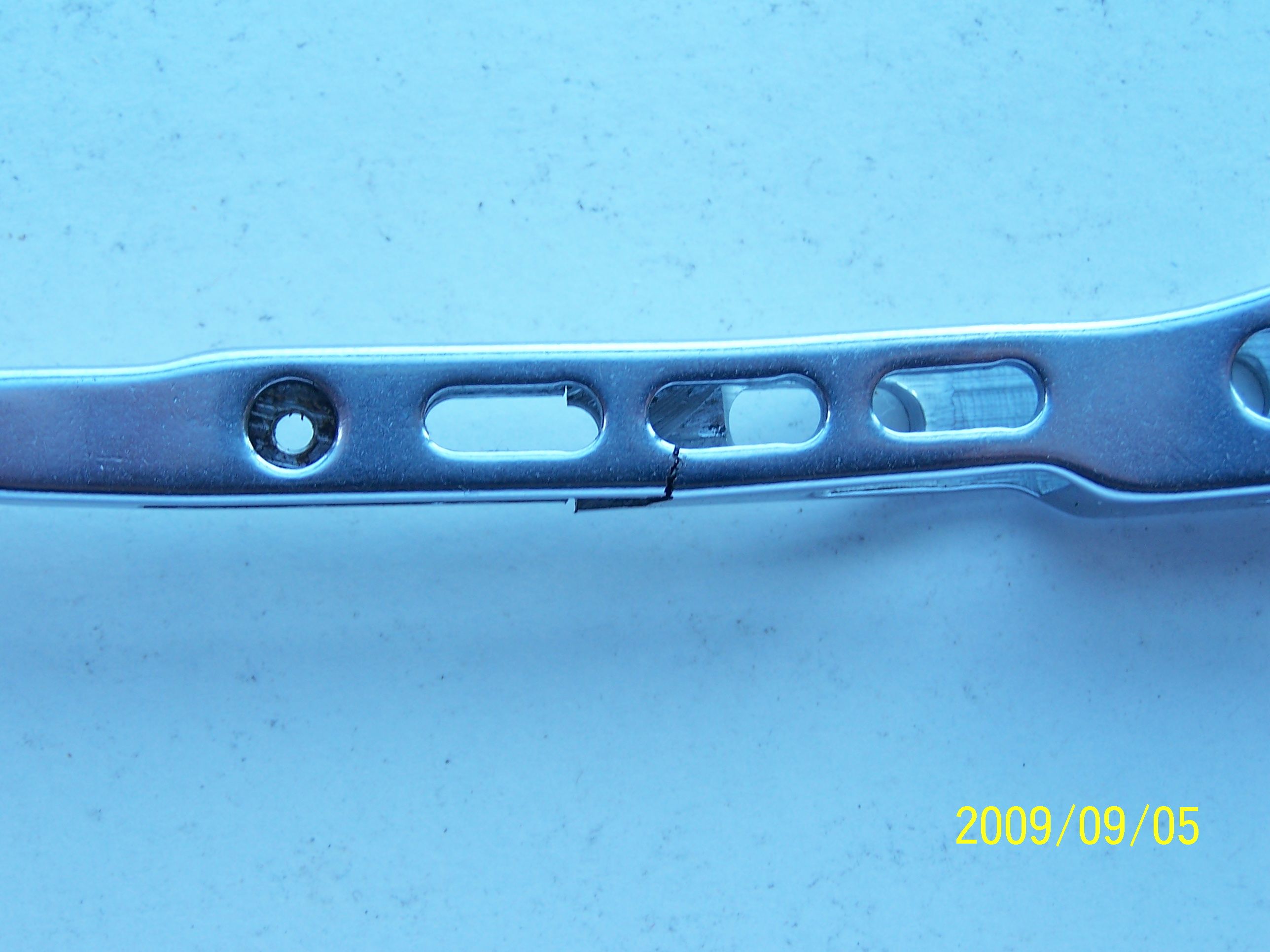

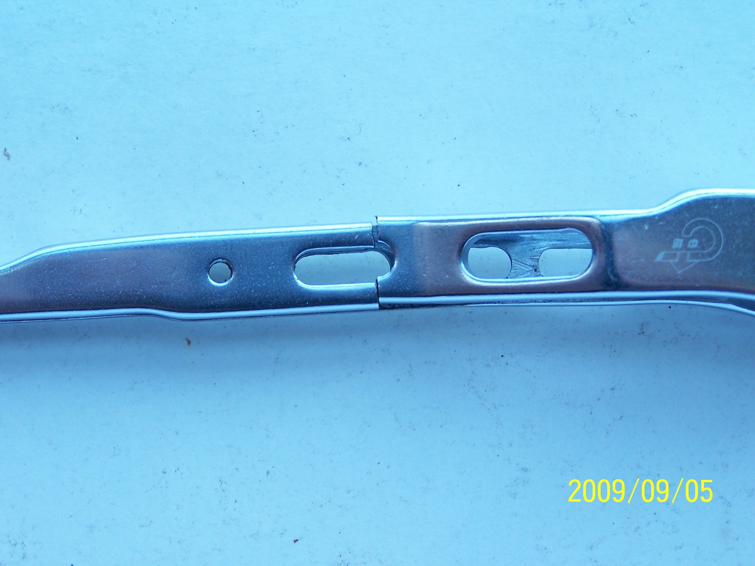

那位高手帮我分析一下我这个产品断裂的原因  :- t! R$ ^) k% l8 m; l7 i
材质是42CrMo,锻打、 回火、 调质 、刨磨铣加工,抛光、镀硬铬,烘箱去氢。断口扫描、金相组织自己没有设备,产品硬度HRC22-25* X# F0 \: q" M( R0 q3 c
3 W" N" b: j* z9 S1 h6 i
谢谢!
断裂处
断裂处
断裂处
断裂处
断裂处
断裂处
断裂处
断裂处
断裂处
断裂处

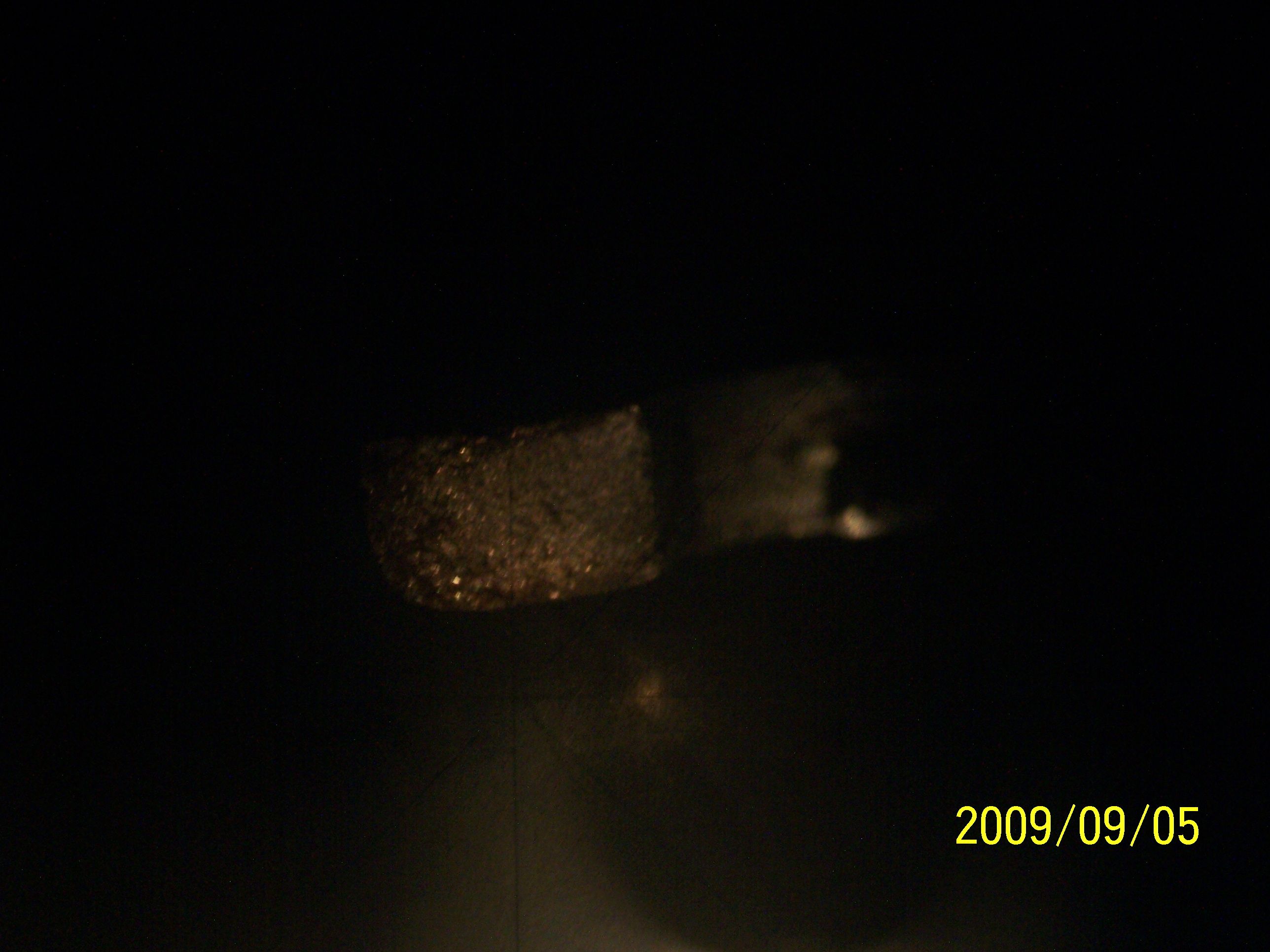

断裂端面用十倍投影机在毛玻璃上拍的照片
断裂端面用十倍投影机在毛玻璃上拍的照片
发表于 2009-9-5 23:39:46 | 显示全部楼层
要做断面的晶相分析吧
0 n: s( Z! q. k0 T" C' `我这方面懂得不多
: q7 o* }* b3 C0 X. [) m帮顶
发表于 2009-9-5 23:48:15 | 显示全部楼层
原因估计很多可能,只能逐个排查" a, G& m! o; L! a; i
期待高手
" {7 r5 Q; C) j' }; G) F: F个人倾向于材料杂质、或锻造缺陷
发表于 2009-9-6 10:39:26 | 显示全部楼层
能告知使用环境,受力情况吗?' x6 A; T! I4 V2 @: f
我想应该从几个方面去分析:% Q& ]+ u  V& t! x( `
1,使用环境,受力情况;
  K8 f0 ?9 N) f( ?2,通过对断面的观察,可以作一下材料的成分分析;7 Q6 r) @' F0 k* {) p
3,查一下该材料的相关硬度,好像硬度HRC22-25有点低,具体数据我也记不得了,请查一下
发表于 2009-9-6 14:52:04 | 显示全部楼层
没有说清楚:2 Y* m9 q1 v' a2 p0 \" \
1、这些断口出现在哪道工序;  E5 i& X3 u0 e+ z# l
2、从零件图片上看,零件毛坯不象锻件,应该是铸件;' m- y7 n  K! F/ u  v# d
3、如果是铸件应该从铸造缺陷上找原因。
发表于 2009-9-6 15:45:45 | 显示全部楼层
如果方便的话,请贴一下烘箱去氢的温度和时间。。。
发表于 2009-9-6 16:45:07 | 显示全部楼层
也没说这个零件是受什么力断裂的
发表于 2009-9-7 10:37:38 | 显示全部楼层
路过帮顶    不是锻件吗 怎么牵扯到铸件上了呢?
发表于 2009-9-7 10:50:01 | 显示全部楼层
路过的,发表下自己的看法:可能是材质不均匀,造成调质时产生特硬点,因而在使用时造成硬点处断裂。
发表于 2009-9-7 11:03:00 | 显示全部楼层
不知道该件是受何种载荷!感觉这个件里面加工的比较粗糙可能产生应力集中。
