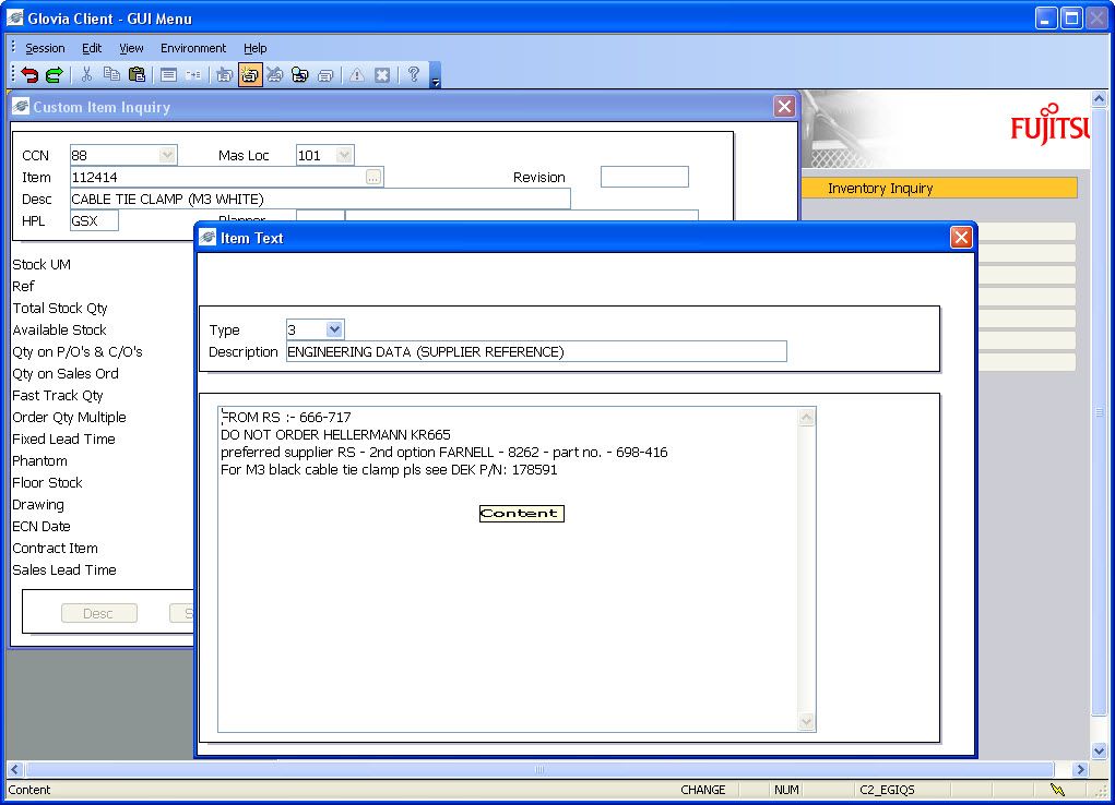

 楼主| 发表于 2009-8-18 13:54:18 | 显示全部楼层
9# 目言
这个软件我和他们的工程师聊过,他们叫“proworks”没见过,我知道Hyperstudy也有这些功能。
他们的系统很多的,工程开发,生产管理,品质管理,财务等都有各自的系统。
这就是他们的ERP系统的物料信息。
