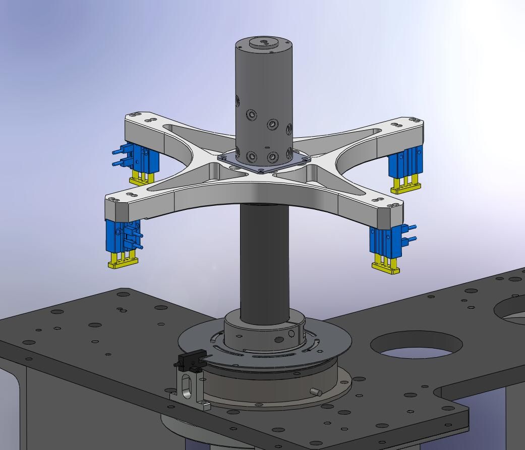

180度旋转和升降的机构,原理和所用部品.---请教

旋转功能可以肯定是电机做驱动,,
升降实现起来有几种方法:一、滚珠丝杠+电磁离合器
二、目前我做的一台机器上的结构,,直接发图吧
至于精度,,以上所说的,升降要求精度应该不高吧?旋转精度为1/100mm级别。
 楼主| 发表于 2009-8-17 18:30:43 | 显示全部楼层
是电池设备.拍的日本的生产线.
上图应该是直接电机+减速机控制,步进或伺服都可以;也见过直接用普通电机的,用于转速不太高的驱动,不过可能就不能用U形开关了。

[quote]是电池设备.拍的日本的生产线.
按你这样说的,那就是上下动作专门有驱动器来实现的,,应该是气缸吧
发表于 2009-8-18 14:55:32 | 显示全部楼层
参考数控刀架的设计啊,先托起、旋转、落下、夹紧
