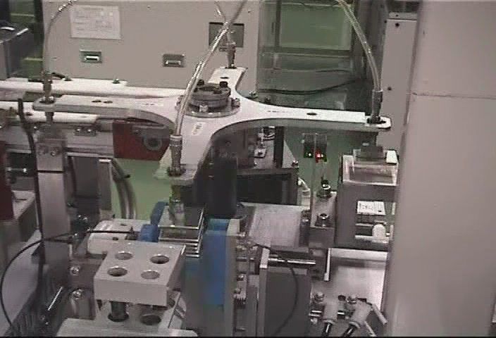

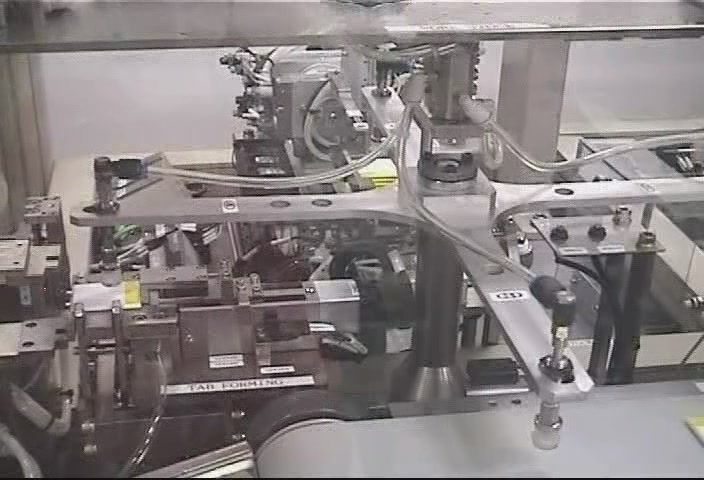

180度旋转和升降的机构,原理和所用部品.---请教

日本的旋转大多数十用旋转气缸的,用齿轮齿条旋转比较少,貌似他们有什么科技含量样的。升降有的用双(三)杆平台气缸,也有的用凸轮的。小日本也就这几招的。
发表于 2009-8-16 18:25:25 | 显示全部楼层
你这是真空吸盘抓工件,转180度的,很简单的。

发表于 2009-8-16 19:28:07 | 显示全部楼层
升降可以用汽缸,旋转可以用电机或者旋转汽缸,按升降和旋转分成两个结构制作,旋转机构中包含升降机构,关键应该是轴承,直线运动和旋转运动都可以的轴承!
回复 支持 0 反对 1
发表于 2009-8-16 19:30:12 | 显示全部楼层
我在日企,应该有两种情况:1旋转气缸加伸缩气缸(smc样本有此类组合气缸)2普通气缸加螺旋导向杆,使气缸在伸缩过程实现旋转.
 楼主| 发表于 2009-8-16 20:48:42 | 显示全部楼层
不会是楼上说的气缸。
其实我只是想知道图中的结构的道理所在。想实现旋转+升降的运动的确不难。
回复 支持 0 反对 1
 楼主| 发表于 2009-8-16 22:24:33 | 显示全部楼层
又看了看录像,是index
上面的只是从动,走气管的。
还以为是别的机构呢。index太贵,用不起~
发表于 2009-8-17 10:49:44 | 显示全部楼层
分度机构加上滚珠花键,实现转动,上面气管的那个是个气动旋转接头。但是既然是180度的,我看还不如用伸摆气缸简单。
发表于 2009-8-17 10:51:46 | 显示全部楼层
看图应该是个极组入壳机吧。锂电池设备。
发表于 2009-8-17 11:56:44 | 显示全部楼层
这个结构不很复杂,180度旋转加升降有很多方法都可以实现关键是看控制成本
发表于 2009-8-17 13:09:50 | 显示全部楼层
楼主的生产线是动力电池的生产线吗??
吸盘是上下料的部分?
