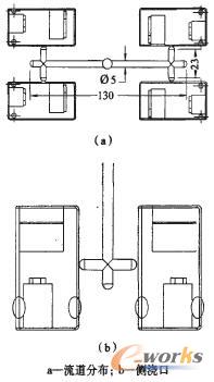

5 i1 V+ ]4 l2 L' b        2.1浇注系统设计
4 x  N4 P5 G; ~* }& p5 {        ; c7 y1 P. W9 {# i9 S( }( H. |
        主流道(图4)是自注塑机喷嘴与模具主流道衬套接触的部位起至分流为止的一段总流道,它是熔融塑料进入模具时最先经过的部位。在卧式机上,主流道垂直于分型面,由于它与高温塑料及喷嘴反复接触,故设计成可拆卸的主流道衬套,主流道衬套应带凸缘,使之固定在定模上。为便于流道凝料的脱出,将主流道设计成圆锥形,其锥角为5°,内壁表面粗糙度为0.8μm。主流道上部小端的直径比注塑机喷嘴直径大1mm,球面半径比注塑机喷嘴的球面半径大2mm,其作用是补偿喷嘴与主流道的对中误差,避免注塑机注塑时在喷嘴与主流道之间造成漏料或积存冷料使主流道无法脱模。. k4 s+ J$ S2 M: a3 T' J
' i0 v! F1 u' K; U2 G        在本模具设计中,分流道的布置采用对称平衡式。这种布置使各分流道的长度、截面形状和尺寸都对应相等,可实现均衡进料和同时充满各型腔的目的。分流道直径5-砌,分流道长度选取L1=65mm、L2=11.5mm。' `; p' ?7 N" W6 j6 a: s) b) W
0 c2 u1 a3 f& u1 g( H
2 s# K! R; D, r& E
% Y: I" S  l% I; J% f! P- ^  Q        图4主流道) y3 e  w* v. R! \# P
. t- |! {& N- R/ T! y& q        浇口设置在底板处,如图5所示,开模后,由推料板将浇口制品和凝料一起推出,在浇口部分剪断。; U2 E3 l3 a: W; K0 y- [
        ' Z' Z/ u3 A: s" n
        # t" K3 l. P0 Q) H
        # _5 F; F8 N& E+ @: ^
        图5流道的设计( B$ z: B" G; `5 s) ?

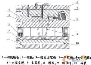

        2.2抽芯机构设计, p9 X3 f! X- r$ A& O  q
        ) n5 Z: \2 ?- i' U! \! W% P
        当塑料件上具有与开模方向不一致的孔或侧壁有凹凸形状时,必须首先将成型部分的型芯或型腔脱离塑料件才能使整个塑料件从模具中脱出。除了使用斜导柱滑块抽芯外,斜顶是为解决平行于分型面的凹槽而发展的另一种侧抽芯机构,其基本原理与前者相似,它是将模具开闭的垂直运动转化成水平运动。斜顶与滑块最大的不同在于其动作的驱动力来自于推板的动作。* c" T( T1 {  e2 Y
! c! H* ]7 A1 u0 h  v! U4 }. c+ z; A        本设计中型腔的分布为一模4腔,且塑料件同时存在两个平行的凹槽,因此在模具的中间存在双内抽芯。采用单一的斜导柱滑块机构不能完全实现侧抽芯动作,所以在设计中采用斜顶和斜导柱滑块相结合的侧抽芯机构,对模具内侧的塑料件凹槽采用斜顶侧抽芯,靠近模具外侧的凹槽采用斜导柱滑块机构来实现抽芯。这样既解决了单独使用斜导柱滑块机构难以完成内侧抽芯的问题,又避免了使用双斜顶机构所产生的装配空间不够的难题。4 G1 U& {% K1 ~2 \' r
% t: }3 j0 `8 B; ^$ W        对于斜导柱滑块机构(图6a)的设计,考虑到塑料件形状及模具结构特点,采用两个滑块机构且分布于模具两侧,其中每个滑块在开模时由固定在定模上的斜导柱驱动完成位于同一侧两个塑料件外侧凹槽的抽芯动作。该侧抽芯机构具有结构紧凑、成本低廉、便于加工装配的特点。/ n; s' M' P' g# {- P" d: e
! G3 a# @9 h' O6 R4 f
- S0 R8 |, D: t# `* M" d
  L! k0 c; y# @- u) ?/ c        图6斜导柱滑块抽芯机构和斜顶杆抽芯机构8 Z6 _' w" A9 v0 H
        7 ^8 V5 H/ y' c9 P! G  ]! E
        对于斜顶杆机构(图6b)的设计,采用了4根斜顶杆分别来实现4个塑料件内侧凹槽的抽芯及塑料件的脱模。其工作过程是推板推动斜顶杆移动,使斜顶杆在动模板上沿着导轨产生纵向移动的同时作横向移动,从而完成侧抽芯动作。由于斜导柱滑块的驱动力来自于固定在定模或动模的斜导柱,侧抽芯时滑块一般向模具外侧运动。当采用斜导柱滑块机构实现内侧抽芯时,必须在模具中间留有滑块运动空间,这样就增大了模具的尺寸,同时使模具的结构更加复杂,从而增加了模具的成本。采用斜顶杆侧向抽芯简化了模具结构,降低了模具成本;而且斜顶杆在顶出塑料件时起到一定的作用,使得塑料件顶出时的受力更加均衡,可以减小塑料件的变形。斜顶动作必须由推板的驱动来完成,因此斜顶机构的设计与推板行程有关,这也是斜顶机构设计与斜导柱滑块设计的最大不同点。斜顶机构在顶出及退回时会在斜顶杆的侧面上产生较大的应力,从而使斜滑块表面较容易损坏,降低塑料件的精度。因此,斜顶杆在选材和热处理工艺等方面要考虑其使用性能的要求。+ H5 r# S! X! O0 {- `

7 `8 s8 q+ j# }9 k        + V! {# }  i+ f' l# Y' N
        根据图3所示模具结构,模具闭合时,熔融的塑料经过喷嘴注入模具型腔,注射成型完毕后,注塑机带动动模板4以下部位向下移动,在动模板4和定模板5之间分型,随着动模板继续向下移动,滑块在斜导柱作用下实现侧向抽芯;在拉料杆的作用下,塑料件留在动模一侧,主浇道中余料慢慢拔出。待主浇道中余料完全拔出后,动模和定模继续分离,一直到两板之间具有足够的空间以保证塑料件可以被完全取出。这时,注塑机和动模停止向下运动,注塑机中的推杆推动推板2向上运动,斜顶杆9在随推板向上运动的同时还顺着动模板中斜孔左右运动,实现了斜顶杆和塑料件的分离,同时使塑料件从动模中顶出。塑料件被取出后,推动推板的推杆复位,在复位杆和复位弹簧的作用下推板回到原位,斜顶杆也随着回复到原来的位置。模具开始闭合,动模板和定模板之间的距离越来越小,一直到完全闭合,完成了一个循环。

发表于 2011-11-29 08:37:31 | 显示全部楼层
这是学生的毕业设计的东西吧!理论上还可以,实际上这个模具的结构是有问题的!当滑块抽芯后,斜顶的顶出动作会带着产品一起向侧边跑动!这样,就不可以实现很顺利的脱模。这是塑料模具设计中面对无边框产品时采用斜顶的时候经常要考虑的问题!
