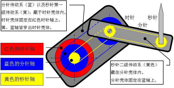

好了,超过20贴,兑现承诺。$ U5 z% ?! g/ |+ ]0 f
# l5 n. }2 Z/ @' f, _$ S俺的......方案Z " P0 O0 Y. g, E$ U9 X- j
! x4 j# i' Z, ~2 {9 k( u仔细分析原型产品的功能,发现其设计特色是将分针和时针的
- l/ U" v7 v% U4 t6 \1 f7 F3 q5 t! |4 d旋转中心“平移”到某处。 于是用1:1 传动解决之。如图:- z7 b  P  O4 u1 t
' K* A& k7 l; m
独臂时钟.jpg 0 n5 ~: ?9 A: @& p8 h, V5 `  `
; m" w% J# H7 u. O' ~
至于这个1:1如何实现,就不是问题了。
! G$ l0 B8 M/ `! w0 Y2 l( }2 K( [. p0 i& h' p
不知道原型设计者对咱们在这里“大肆”剖析其产品是否有意见。 $ ]5 c% n% v9 m4 C, N2 f7 U/ V
' [, n" q3 m' f9 F5 G: ^这个东东定价暂时还查询不到。。。

发表于 2009-7-26 01:33:33 | 显示全部楼层
#22, C! J1 N( w$ A* d" l. c% J% M
  o4 a, `  w; K# U2 z其设计特色是将分针和时针的旋转中心“平移”到某处。
3 ?- w4 @9 \2 f- B于是用1:1 传动解决之。
# z& c2 s" [( g( u; ?……
( ~& K& b/ \- p7 Ldongjingzhij 发表于 2009-7-25 15:30
& L2 c/ P, D+ L% x! _
3 d2 _! V) W( z5 Z7 N- d& qdongjingzhij 网友好!
: i+ P1 d: l( ?" h( W' C.7 {2 S( C6 h, _! B
我的三个方案原理成立,你的原理也成立。
: D0 p' f2 A- X3 _1 [.
8 @2 g5 x: z0 V5 u) t7 p& p) V& H但,你的结构比我的简单!
  o; x, `! a) U5 j2 [.* f8 B' w2 f" [7 ?" @1 l
但但,我的B、C方案中的结构负载能力强,可以做成大型的户外装饰。." q" L% p; J: n
.% Y8 i# B& l/ V" T% u6 g
评分:
0 a: g1 y; m' s) k. z8 z.9 s  r# O2 g( @9 W; o; n0 H7 o
我==90
+ r" m" Z" [7 _9 w: z. r" \2 f.2 @6 I+ E- ]4 p; `3 l
你==100
, D. u7 _: A. k3 u1 T) B5 V.
$ L% _% n* O* v2 u3 A! _syw  090726---01.33
发表于 2009-7-26 06:05:34 | 显示全部楼层
本帖最后由 syw开门造车 于 2009-7-26 06:49 编辑 - D2 m* P6 N1 b; n# C3 h
* n/ z4 Q3 Z1 p* f9 d6 B" ~  p0 E: y
dongjingzhij 网友好!6 C. w! C. I1 j! s* ]) L% F# H
- W9 }8 w! d; g2 ^& Y% `0 T又一觉醒来又想这道题中的问题,为明析,则对我在26楼的发言做进一步的阐述:
( r, |/ I) V  ]9 U! ]; \.6 P6 g% Z$ @& \
钟表齿轮是一个典型的“齿轮组减速机”。+ u9 z+ q0 J$ Z# L+ g0 a
: D: m/ a" P$ L+ |) S我们知道,减速机在减速的过程中,其扭矩将以减速比乘积的方式放大。& V$ J* j/ I* Z  I4 b
1 s. c7 f' b, c- K对这道题的解,你、我方案的区别在于:
1 n" Y- i, S2 N8 Q  M+ L( C我的方案是:时针轴、分针轴、秒针轴处,分别由三套各自独立的减速机担当。
, F# n; t) J( g, _& S1 ]1 U你的方案是:只有时针轴处一套减速机,分针轴、秒针轴与之共用。( o! j8 @8 n* O: x# I8 f
.4 ^; ]/ e2 @, k3 O; y( |* c
这样,你的方案中,在分针轴处就存在一个因扭矩不够,会出现打滑的现象,2 [9 _# l) I" _! P( W# v& P
特别是在:.......09.15.15....和....14.45.45
( P" R' a! V+ z1 [  J这两个时间值时,传递用的绳、轴之间,易出现打滑现象。. ?5 H5 P. N4 d( i
." k5 s5 S  X$ w9 T2 l0 T: n
我的分析有道理吗?0 Y7 O$ g7 O; ?: W0 A% P8 {' u9 y2 G
.: \- e& ~- p/ A& h1 p0 v3 N
syw   090726---06.06

 楼主| 发表于 2009-7-26 11:05:16 | 显示全部楼层
造车前辈居然把俺的方案给了高于自己的分数,实在是谦虚+大度7 v1 ~3 `$ S3 `  j* q' L. s# K2 v3 }# \
- y1 {. y6 f% P( |4 ^, k  B& G
钟表机构是齿轮组,但有时是减速机组(电子钟/表的马达减速后先驱动秒针),
2 N: o" I/ n- O6 ^$ g- d# j+ M' r有时却是增速机组(发条式储能机构先驱动时针,最后的高速端交给擒纵机构调速)。
1 r5 O! h+ K/ G) _3 R' n0 c
* t( i" d' i7 F5 u我的方案看来必须是电动的,由步进电机减速后先驱动秒针装置,逐级减速后驱动/ k' H; C7 j2 d
分针和时针,因此总驱动力矩应该是能够保证的。
; |2 @! }' n" z3 n1 [, S( M3 G. X2 Y2 ~4 g4 D( M7 f
至于本例传动分针臂的的(摩擦)力矩是否足够,估计用齿形带或者多绕几圈(轮轴
* I, D5 |, v( m4 @0 ^表面磨砂处理)应该是可以保证的,毕竟分针加秒针只有数克。传统的台式收音机内部
! ~6 I" G: \0 A4 f7 a的绳轮机构都能够产生相当大的摩擦力矩。

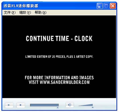

& v0 j8 B) _0 m* V$ L* \看来这个东东便宜不了,设计者只打算造20只(限量版),外加一只艺术版。
& Q9 M  O" o# K# a2 i" `# f$ z, r: U! w
这是官方的视频: continue time.rar (3.23 MB, 下载次数: 27)
