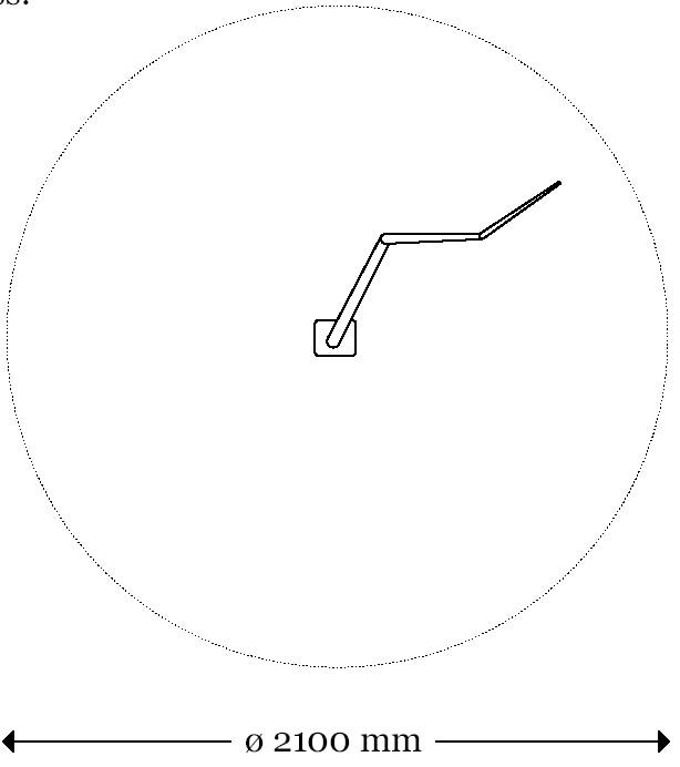

 楼主| 发表于 2009-7-22 20:10:48 | 显示全部楼层
这个表不错0 Y" w; ]4 P5 r7 z; r# P8 I; l
2 c+ T6 A% v5 L$ ~+ R- I& Z可就是偶尔当三针一线时需要的平面空间太大。比如3点17分17分左右吧,那三针都伸直该有多长啊?
0 V2 }" A$ s% k" c
* T7 `. n. R$ _! ^  i+ v* h+ g* |要是能谁把12个小时,也就是钟表走一个对时,三针的轨迹给扫描出来,那将是很壮观的啦。
4 W/ U& q7 M- Y2 m
2 I9 [% @; G+ w9 u9 B3 O  m谁知道一 ...! N! U' E" Z' r9 }7 B
草原蒙狼 发表于 2009-7-22 08:41
; a& u! L& i& ]
( {; `9 v* }6 o6 Q3 _) {, {
有这么大:3 M2 b6 D! i3 ?5 \! }5 M1 T

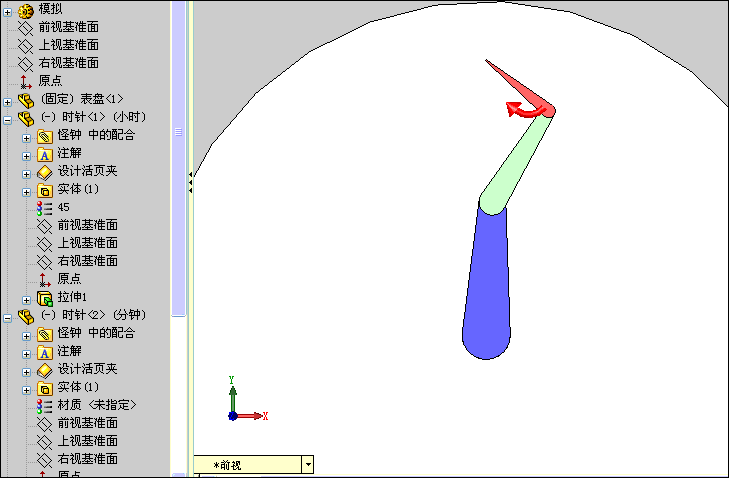

发表于 2009-7-23 12:52:42 | 显示全部楼层
做个文件模拟下,0 b% }$ ~- O1 W- z) {6 a
9 _4 h) q* F' c( j; v5 q; [; a' HSW2007的文件7 y/ i2 g8 F% b/ v) M
怪钟.rar (560.59 KB, 下载次数: 4)
