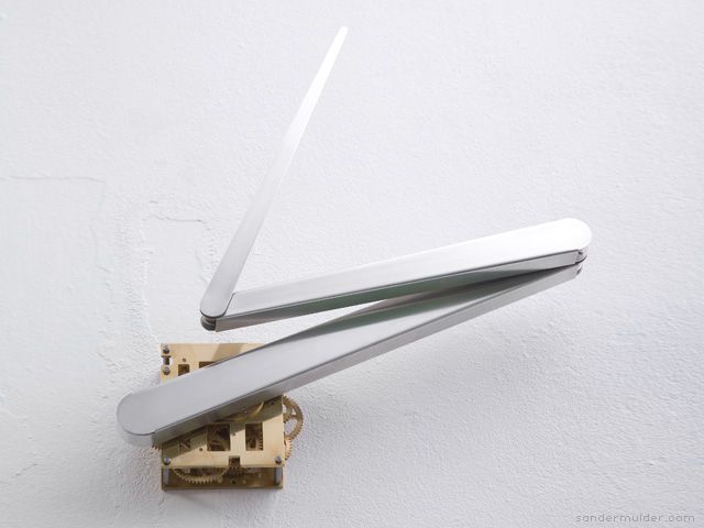

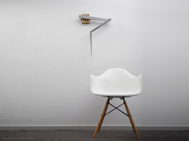

刚刚看到了这个奇特的时钟:
" r& k1 n) R, r& J; \( ]它摆脱了过去普通钟表中时针、分针、秒针三个指针独立作业的定式设计,
1 W8 e$ B- \; M4 E将所有指针都融入到一个带关节的金属臂上。从粗到细,三段金属臂分别# n+ s$ Z$ w, N) p* z* X  ]# k
为时针、分针、秒针。它改变了日常指针时钟的时间阅读方法,让人耳目$ Q! K3 h& q4 T3 z
一新。而如上图所示,现在时间为1:43:03。您也可以点击这里,在网页& J, Z0 t1 G$ ]( x& E- U  h5 L# j
上手动操作(拖动时针、分针)这款独臂时钟,体验另一种时间阅读方式。/ \* ?& G- ^) C* U" p3 J- Z

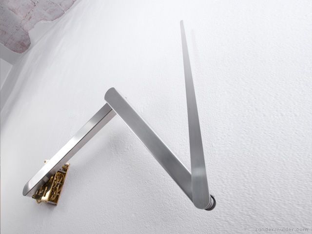

最后这一张是3:38:30
9 B$ v5 H/ B3 N: @. O0 `  y continue_time_5.jpg $ E0 e4 @8 P/ I3 @/ v3 j" h
4 P- p! H- @( J5 e! y0 [0 w呵呵,大家开始猜想吧!(还没有答案哦)

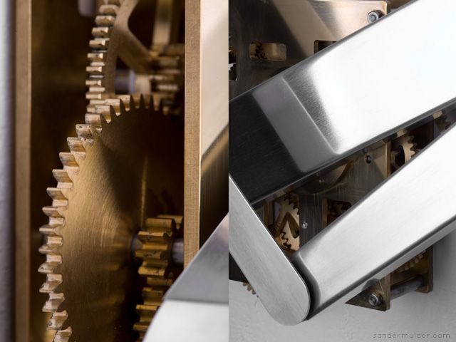

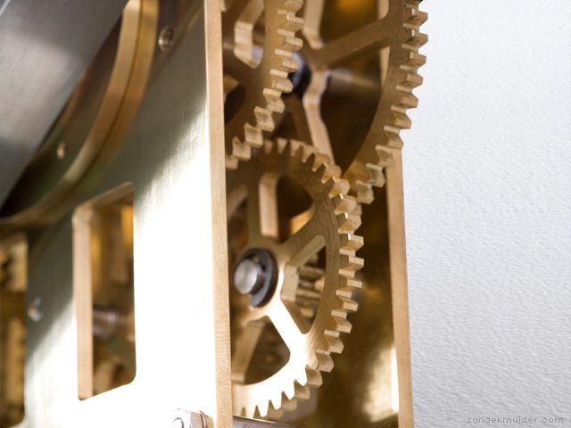

可以有两个方案:% V4 K2 o$ f3 Q
/ p' Q  I1 O" M8 a主楼中的A方案:公共能源.+.齿轮增速机构.+.绳盘结构方案:
1 W: O+ p& o: W% ]0 N  S2 u) h1、“秒针轴”与“分针轴”和“时针轴”处,分别是三个独立的齿轮增速机构。# y( Y4 {/ [! ?
2、三个轴之间的旋转传递,是绳盘结构。; @/ Z' z3 I* ?5 `1 b
3、齿轮速比符合半日==12小时,1小时==60分,1分==60秒。- g1 x! d+ Q. x+ }, F8 h
4、动力能量,由基座主齿轮组提供。( |- g) P9 k4 N" ]. M
3 \; y" o* o8 y& P1 Y/ P% ~4 SB方案留给其他网友发言。

发表于 2009-7-22 08:35:21 | 显示全部楼层
4# 心结
, R) R6 J4 y% o' D
9 y" x" d/ H% S* S从基座开始依次是时针、分针、秒针。8 N. `6 K/ Z3 n9 B6 m! v
现在时针所指的位置和普通表的位置一样,在3点处,故之。
  m/ i4 O# X: _$ v) k( u其次,分针、秒针也和普通表对照。。# O7 H& x; _# E
. O2 v' i3 I! ?% I你仅看秒针吧,正指向正下方,也就是30秒的位置啊。
. Y9 v- f" S9 c  p. J4 x晓得了吧。
5 \' L% g9 x' y/ z9 [) |, Z# d6 n; A) H) n7 V; h& W
要把各针所指位置以基座方向的连接点为轴,看另一端和普通机械表的对应时间。
