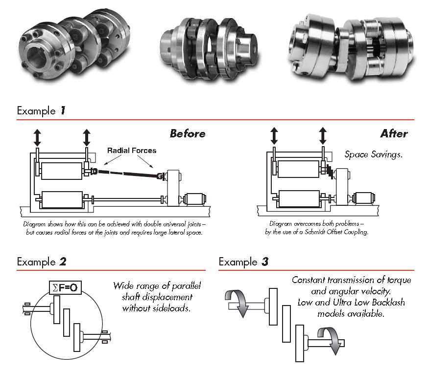

工作中有意用如下型号的施密特联轴器原理,设计一个连接平行轴的机构,然而根据下图制作的动力学运动分析却显示运动不确定(这肯定有问题),现请教对此联轴器有研究的同行,请介绍一下其工作原理、运动条件等,有动画显示更好了,先谢。

参考看看下图
280397585.JPG 2009-07-18_01-16-32.gif 2009-07-18_01-17-41.gif 2009-07-18_01-19-00.gif

呵呵,俺来分析分析:
平行四边形机构需要往往需要第3根平行杆防止运动关系错误(如图示中的左上图)。
于是可以演变成右上图的三杆结构,此时,输出轴的位置可以在围绕输入轴一定距离
上的圆周上任意一点(以轴距为半径)。
如果再加一级平行四边形机构,则这两个轴距画圆两个会出现两个交点
(极限情况为一切点),中间的机构自然以交点为圆心回转,无需支撑。
 楼主| 发表于 2009-7-18 11:58:04 | 显示全部楼层

今天通过动画弄明白了,工作时三个圆盘在固定位置上转动,中间的圆盘即使上下调动位置,联轴器的传递转速仍保持恒定。
不过再次谢谢LIAOYAO 、dongjingzhij 。
