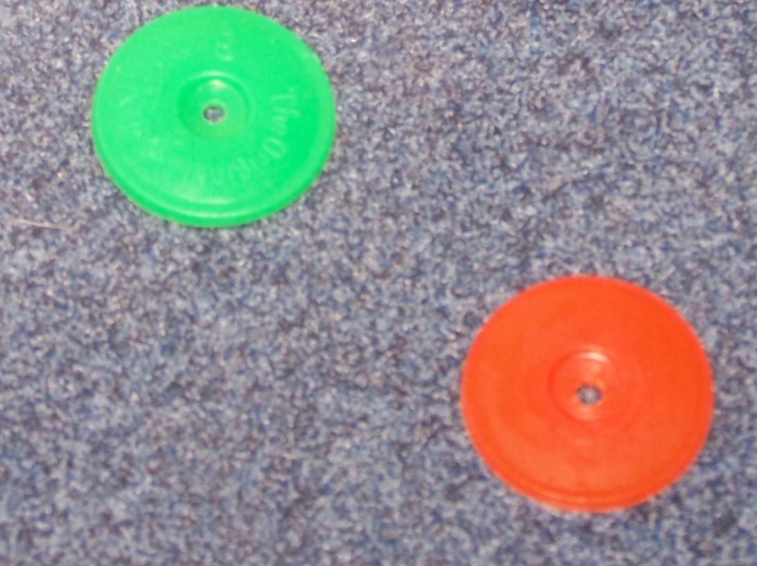

前几年设计的一款非标设备,机构部分俺自己都觉得非常满意,但是上料方面有个瓶颈,图中的塑料片必须达到每分钟1000只得速度,才能跟上俺运动机构的速度,创造最佳效益 supiann.JPG ,塑料片直径25mm,厚度2.5mm左右,不精确,是有弧面的薄片,送出的料弧面朝向不重要,俺有办法解决,关键是速度,每分钟要有1000只送到振动盘出口,这里如果有对振动送料有研究的高手,请给个答案,给个厂家也行,振动盘可以附加各种辅助动力(比如压缩空气)
 楼主| 发表于 2009-7-14 23:01:26 | 显示全部楼层
另说明一下,这个塑料片是辅料之一,其他上料机构和组合机构都没问题,断断续续用时1年半设计的产品,在这个问题上卡住,有点耿耿于怀

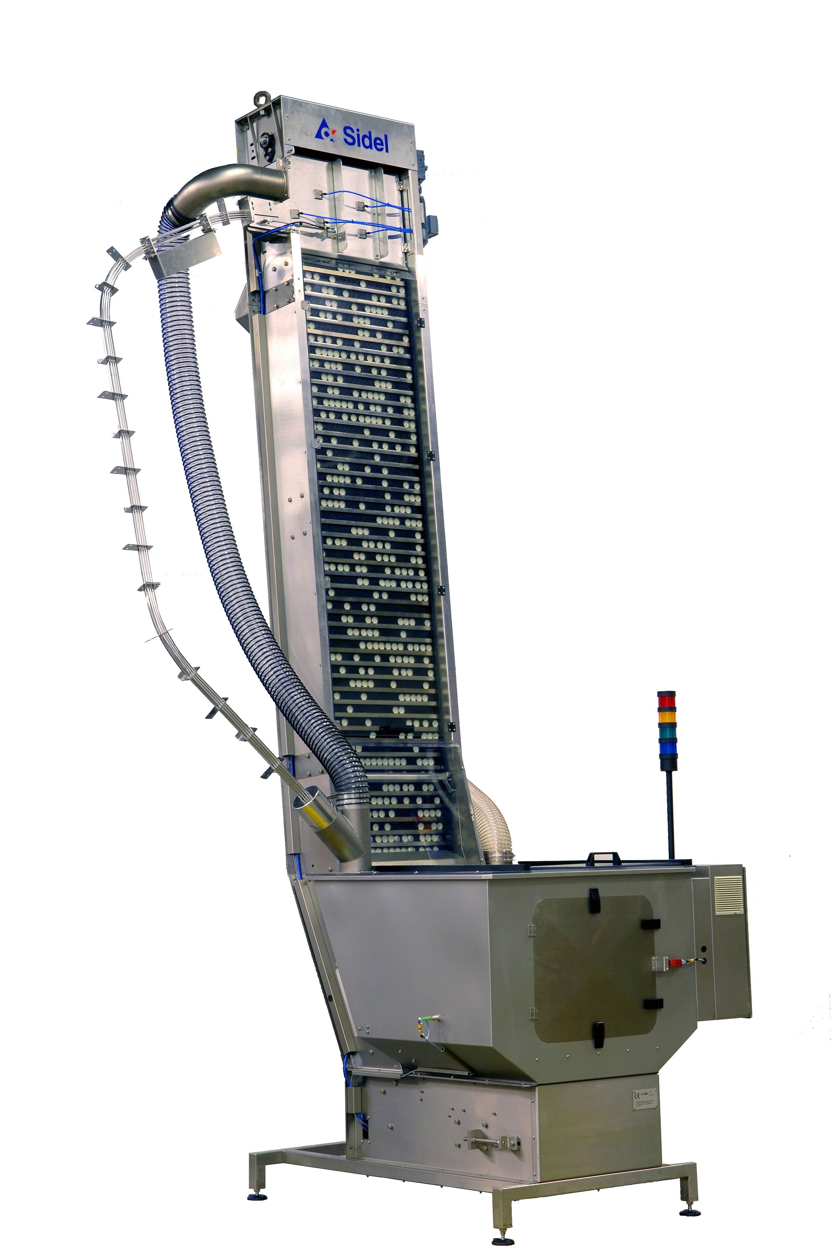

这个是 啤酒瓶盖的 理盖机,楼主不要求正反向,挡块间距和皮带倾斜角度均可加大,2~3mm 小了点,不知道试机时什么情况

 楼主| 发表于 2009-7-15 09:19:36 | 显示全部楼层
害虫将军那个理盖机是不是和造车元帅说的一个道理?造车老大的方法俺想过,但是没想到过“皮带输送机倾角可调”,倾角啊,解决了簇料的问题,是吧,我再做个方案试一试!另外害虫的那个理盖机有详细描述吗,速度是多少?塑料片太轻,估计速度要打折扣。其实俺的工件也有正反向要求,只不过比较容易解决,如果能满足送料速度要求的前提下,还能解决正反向问题,那就更好了
