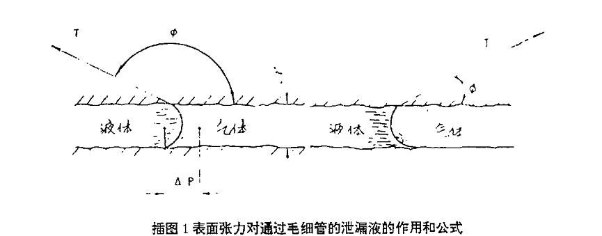

水笔的笔尖处有几个小孔是做什么用的?
 楼主| 发表于 2009-7-24 19:39:41 | 显示全部楼层

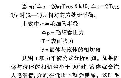

金色的黎明网友好把笔芯中的油洗干净了,把珠子弄出来,看看那三个孔是不是通孔啊,还是坑? + n+ s3 j4 d4 ~( ^# Y* ~4 Q4 }机械设计,机械加工,设计软件,机械工程师,设备管理,焊接,液压,铸造,密封,测量,工程机械,粉末冶金,轴承,齿轮,泵阀,工业自动化透气应该用不着这里吧,用这三个空透气,那还不漏油啊!一般的水笔,尾断都有一个小通孔,保证笔芯在笔内透气,不不然油流不出来。中国机械社区+ w- v& t1 G. E* o4 N0 `7 J) [ 看了一下自己的水笔,就一个孔这种水笔的孔数也在不断发展着,我上高中的时候,它是一个孔,现在我大三了它变成了三个孔。不知其因你说的漏油,我不是很赞同油从笔尖里面漏出需要两个条件: 1. 两端有压差,此处因为笔尖处较细,孔内外的压差很小 2.此处的孔是一个毛细孔,当毛细孔的直径很小的时候,很有可能就不会泄露,如图所示:! o  R$ i# L$ s
当然当θ值大于90度是就可以实现密封,而使液体不泄露1 d: J; N, {/ ]+ S5 L
况且此处的液体是油墨,就更难泄露了,所以此处是孔也是很有可能的
