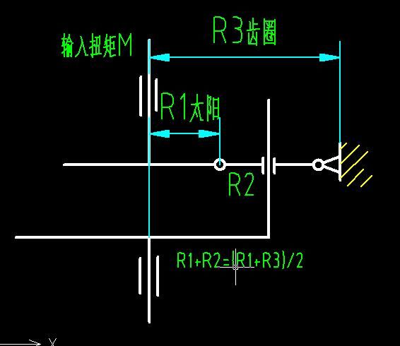

我记忆不好,老记不住公式,就是当年高考,很多公式还是现场推导的,很恼火。
手册中行星轮传动比计算较复杂,以前老记不住,我就想起了用初中力学(当时记忆好,公式没忘 )计算。
现以NGW齿圈固定计算为例:
如图,把齿轮咬合全转化成铰链,这样全成了杠杆形式,输出输入扭矩比就是传动比了。
太阳行星间的力F12=M/R1
行星中心的力为:F2c=2M/R1
行星架的扭矩就是:Mo=F2cx(R1+R3)/2=M(1+R3/R1)
传动比就是 i=1+R3/R1
希望对和我一样记忆不好的人有点帮助

对于书上的行星传动速比计算,我一直想不明白;就是给整个行星机构一个-ωH;然后各个相对转速都减去ωH;但是只有中心轮和行星架是同轴的,行星轮公转是同轴的,自转是不同轴的;现在的问题是行星轮的相对ωH的转动轴线是哪里;转化后的转速不同啊。欢迎讨论

行星中心的力为:F2c=2M/R1。这个公式是怎么来的
