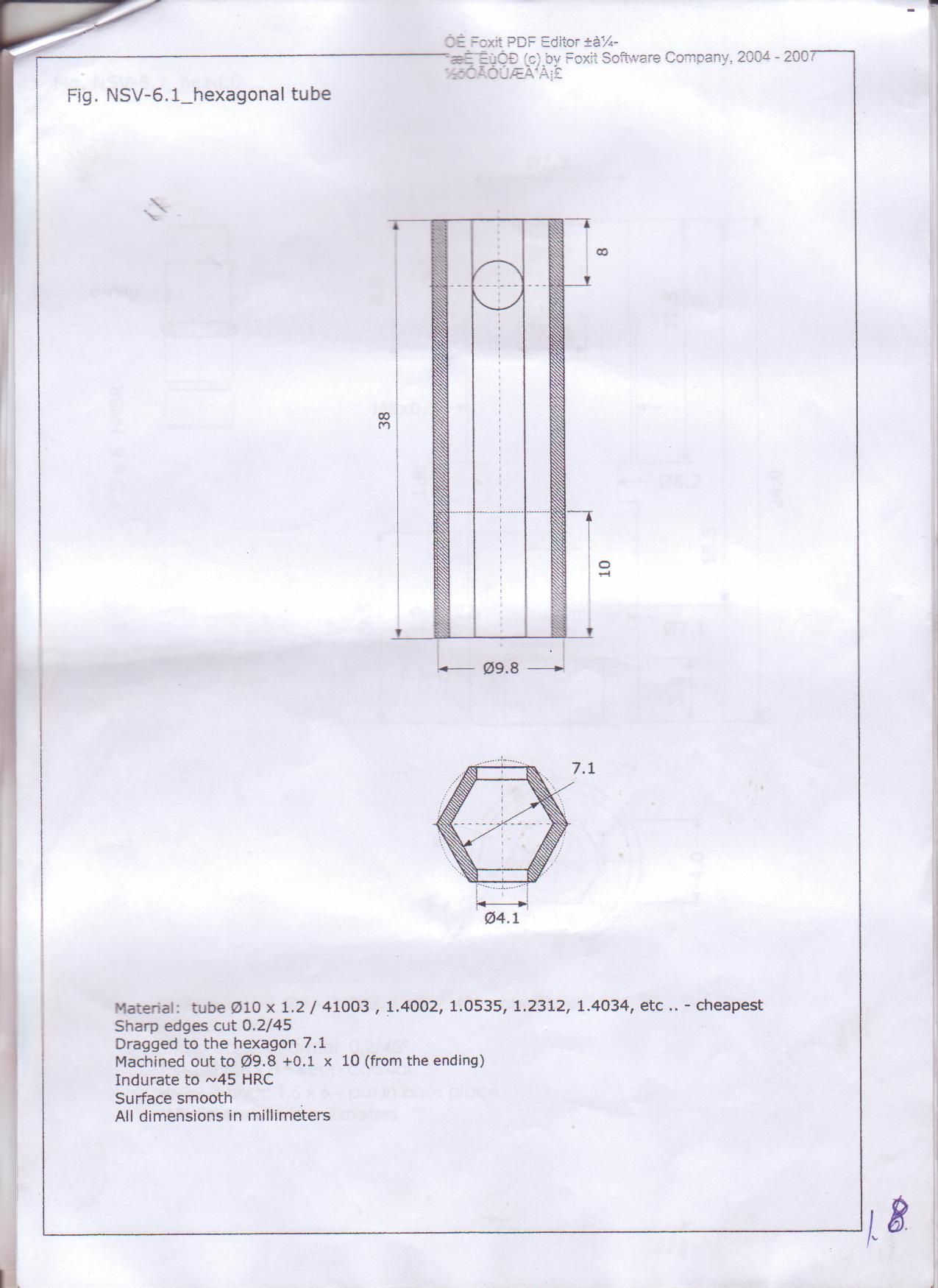

请教304L不锈钢内外6角工艺或材料
发表于 2009-5-25 17:42:10 | 显示全部楼层 |阅读模式
发表于 2009-5-26 11:30:20 | 显示全部楼层
不懂LZ什么意思
 楼主| 发表于 2009-5-26 18:00:46 | 显示全部楼层
同一工件外6角和内6角的材料。有图样。。。
