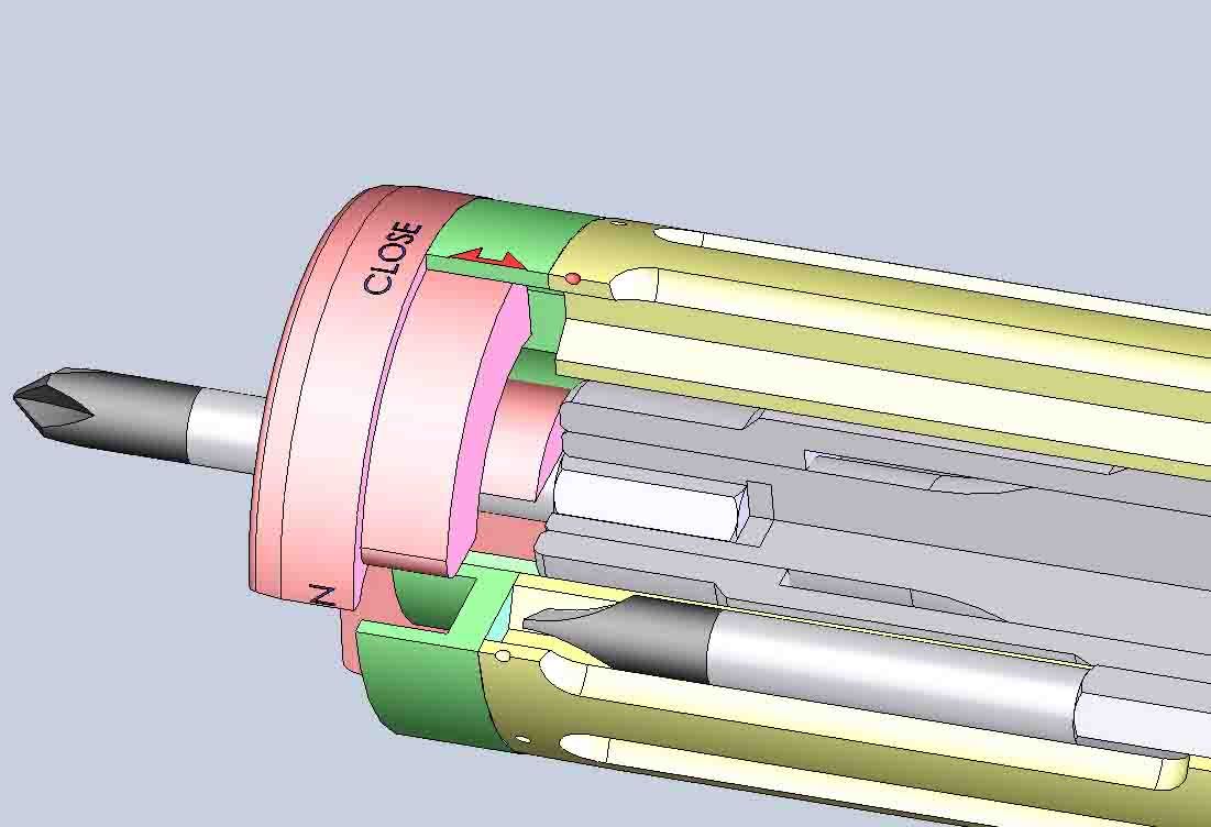

一款新产品开发阶段,请各位大侠指点
发表于 2009-5-19 10:56:30 | 显示全部楼层
本帖最后由 游击队 于 2009-5-19 11:16 编辑 / ]1 X, o/ [; w- K" W* }( h! d
" n5 n% \) z. M# J/ Z9 n$ C以下供楼主参考:% y! d* ^9 |/ X

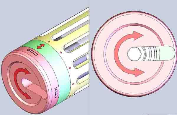

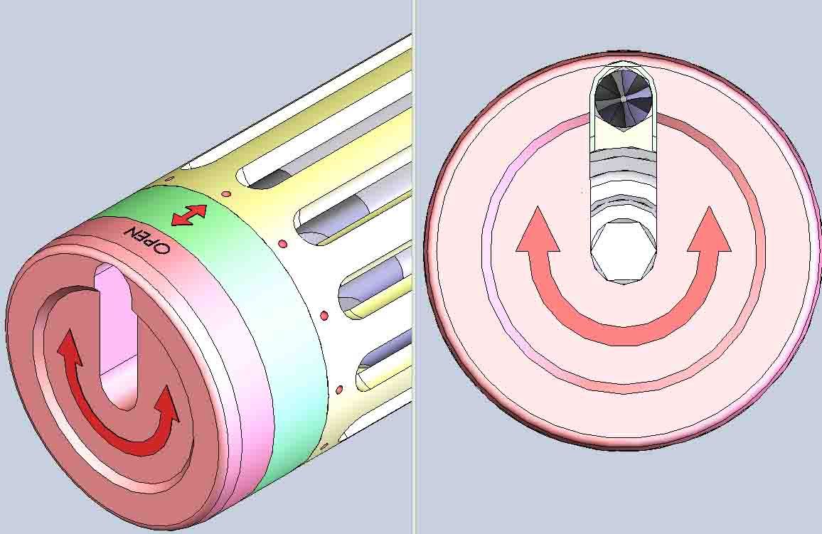

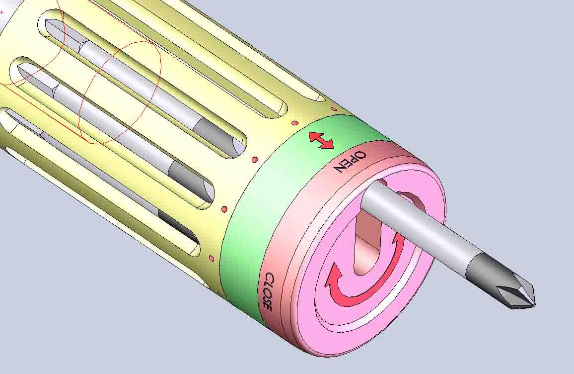

在鼓仓的前面设置一个选择环和开关环,开关环与选择环相对旋转90°,分别对应OPENCLOSE的位置,平时处于关闭位置,需要某一工具时,将开关环旋转至OPEN后,再旋转则带动选择环一起旋转,旋转到需要的工具位置时,将工具推出,通过槽两环对应的槽口送入中间传动轴内,轴底部可用磁块以吸引工具以固定,然后可将开关环反转至CLOSE位置进一步锁住工具杆,退回工具则反之。图仅供楼主参考。 12.jpg 22.jpg [localimg=180,118]2[/localimg][localimg=180,124]3[/localimg][localimg=180,123]4[/localimg][localimg=180,118]5[/localimg]

那个工具库和钻头一起转后影响平衡,大小重量不一样,有时还会少一个。使用起来手拿也会抖动。换个位置试试。

是不是过于陷入左轮手枪方向上的考虑了

买一只推拉式彩色圆珠笔,看看内部结构能否解决问题

这个上膛、闭锁、退壳。。。* N7 ~0 o- g4 C! p+ m: C
我倒觉得这个结构的难点,更像半自动手枪。必须是结构简单、却不卡壳。。。。
