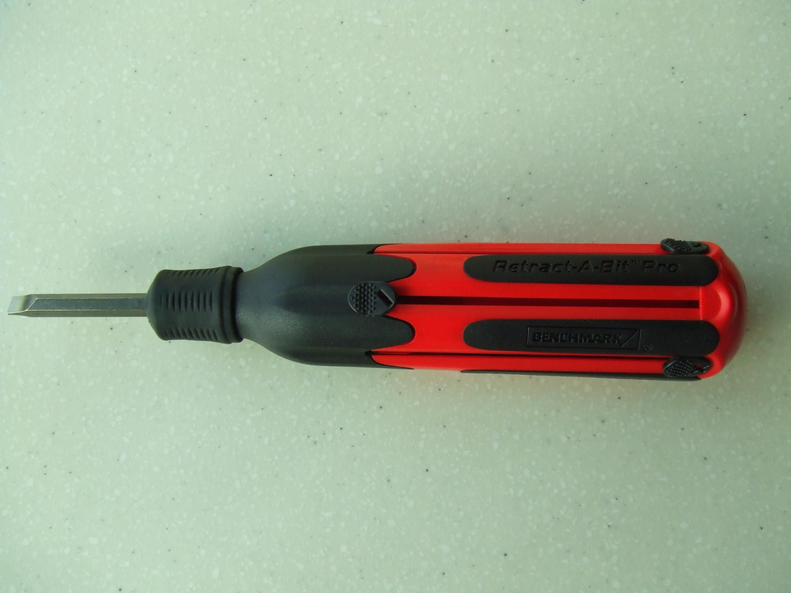

目前有接一个国外客人的项目;要求开发一款多功能的无绳电钻;要求电钻内装十二把钻头或螺丝批,通过推拉可以方便更换。客人有指供一个手动螺丝批做为功能说明;见图片(DSCF9086); DSCF9068.JPG

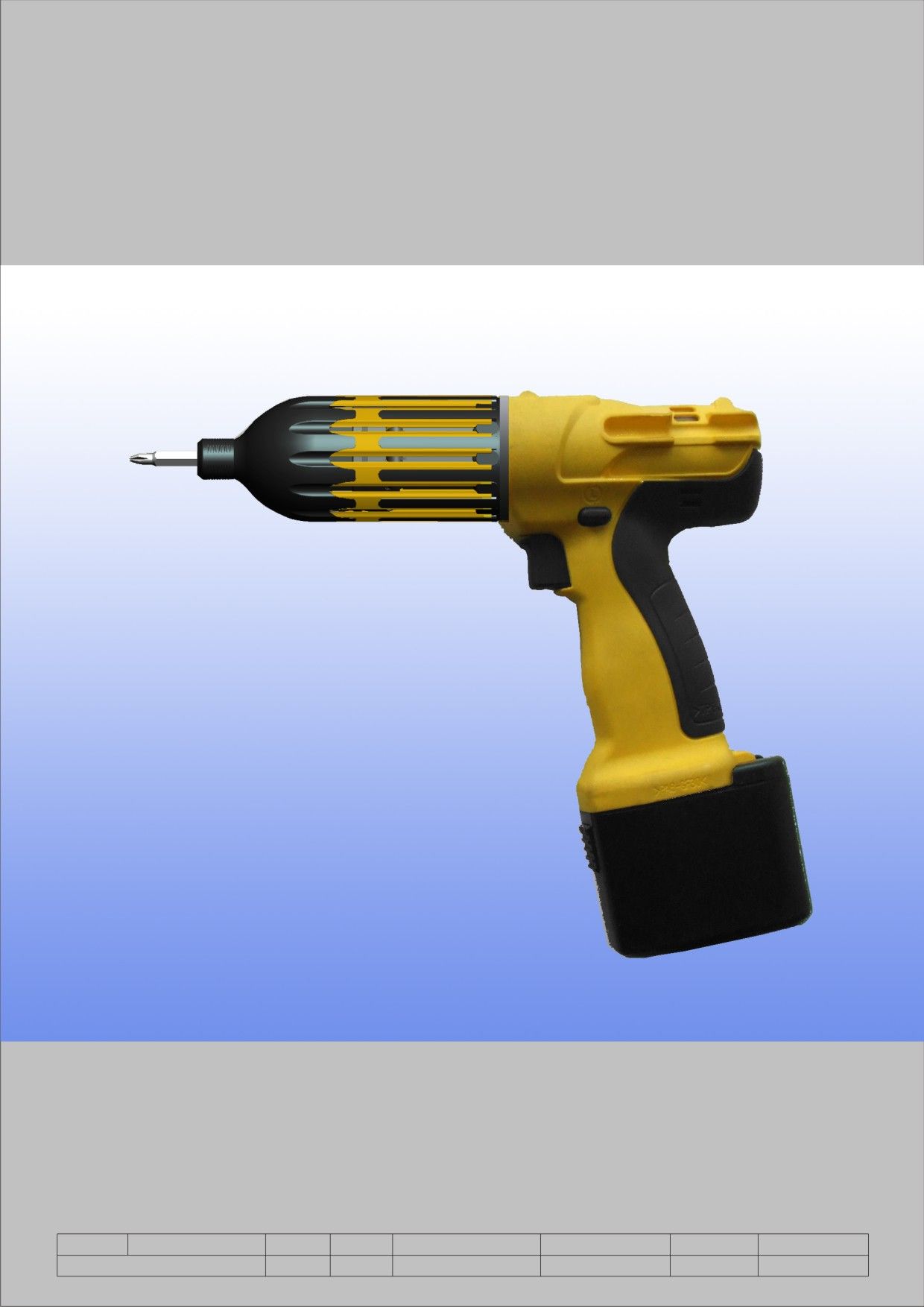

) w: e" n& r* Z% t7 ^+ B0 o6 f根据客人的要求;我们有初步的设计见图;0 M! \" Q& z4 H2 y& [

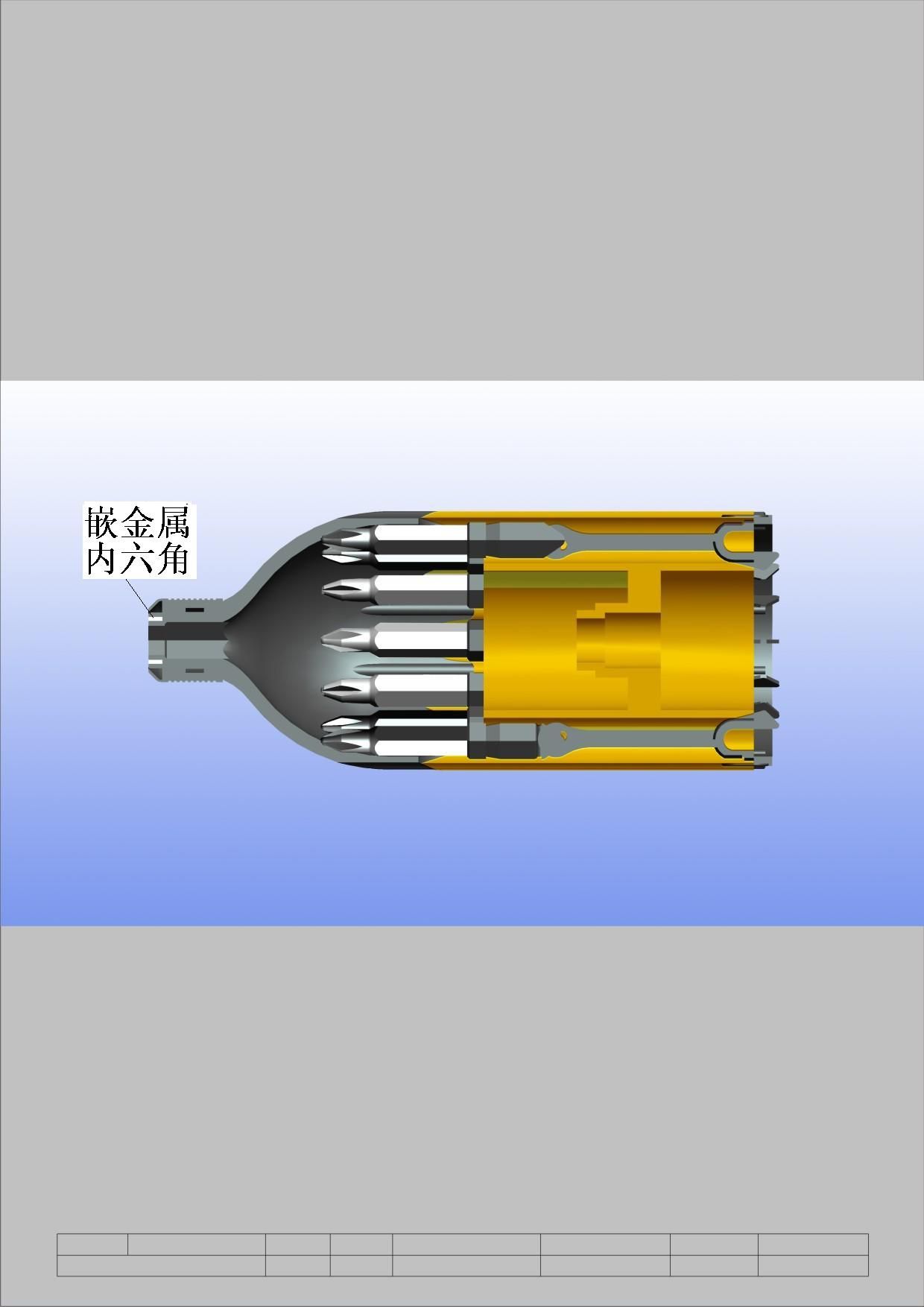

内部的结构见图片;
; Q4 r5 L8 F  X! k 02.JPG 4 z, \$ f- Z2 D! c; m
现在的问题是12个批头进入6角形的钻头中间不通顺;另外同心度也不太好;+ C8 X/ j8 p) T+ R# L! t9 o) [
请大侠们指点。
发表于 2009-5-12 06:42:50 | 显示全部楼层
东西是不错,可原理讲的不是很清楚,让人无从下手。
) Y* Y0 q# x' V& ~" d* r) K7 x最好能把推拉更换钻头的原理讲清楚些,这样大家也好担改进意见。9 o% o1 _- v2 d/ p/ c3 d4 e
如果之前手动的推拉方便,而新做的效果不好的话,感觉可能是制造精度上有问题。

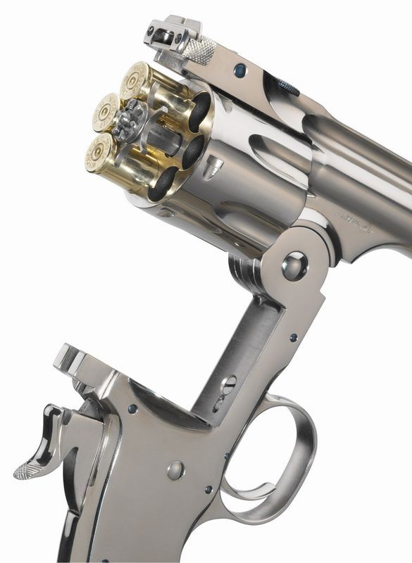

去找一把左轮手枪研究一下,其中的转轮弹仓原理就是你要的东西。( ^. B' g# }2 n* ?3 x
3 i) c( i: X) O8 y. Asyw  090512---08.25/ V  m2 M; _4 {2 w5 |: P% a
 楼主| 发表于 2009-5-12 09:12:02 | 显示全部楼层
3# syw开门造车
' _! a1 i1 f+ k( r" [感谢Sywg开门造车及回贴的网友;的确一开始我们就是想到左轮手枪上膛的原理,但后来发现上膛后与主动轴连接有点问题;所以又回到老路上来,至于原理就同第一张图片所表达的;十二把批头可以推进推出;方便携带及使用。
