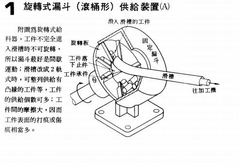

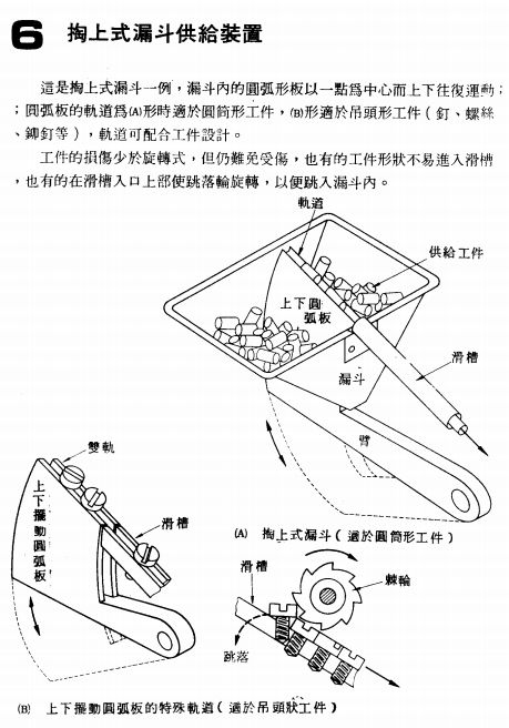

100mm直径的圆棒料应该怎么上料,请大家提示一下,谢谢!
发表于 2009-5-10 08:31:58 | 显示全部楼层
这个行吗
发表于 2009-5-10 08:34:05 | 显示全部楼层
还有这个样子的
