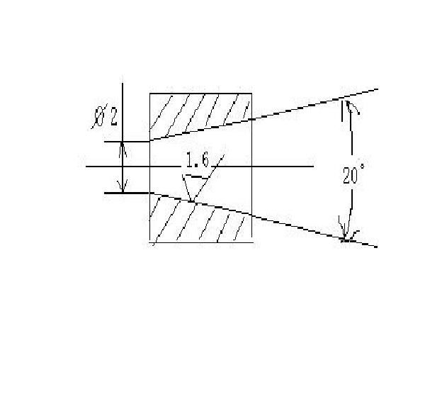

遇到一种工件,示意图如下,想用铰刀加工是否合适?是否有这种通用铰刀?如果没有,定做的话需要多长时间?大概什么价位?谢谢8 O/ X6 S/ ~$ ~% ?
另外哪位大侠如果有其它更好些的加工方法,可以提出来讨论。

不知道加工的材料是什么,如果是较软的材料,可以自己买个标准的回来稍加工( s. `8 M# e2 d1 `7 \) M
这种东西估计市面上没现成的,有的话也不便宜

  e5 E1 R# C1 R5 {3 A) y4 i不锈钢的,主要是孔的直径比较小,2mm的刀具如果自己加工起来比较困难。

楼主的底孔是如何做的?

可以用锥度铣刀加工,标准刀的刃长只有6毫米,不知道可以达到你的要求不?

目前只有图纸,还没开始做。只是看能不能做。

有标准的铣刀么?什么价格能否透露?呵呵

不知道你的产品厚度。

如果就算有锥度铣刀,①但是光洁度是否能达到要求,我觉得可能达不到把
4 ?. X) A, \) I5 t+ E/ e" F                      ②角度公差能否达到要求,楼主还是没有标注。3 f$ a$ h: D1 h9 Z, U
  不管是用铰刀还是铣刀,不锈钢都算是难加工件,所以市面上就算有现成的刀具卖,也不见得加工出来的效果很好。所以建议要做的话,非标订货了。
