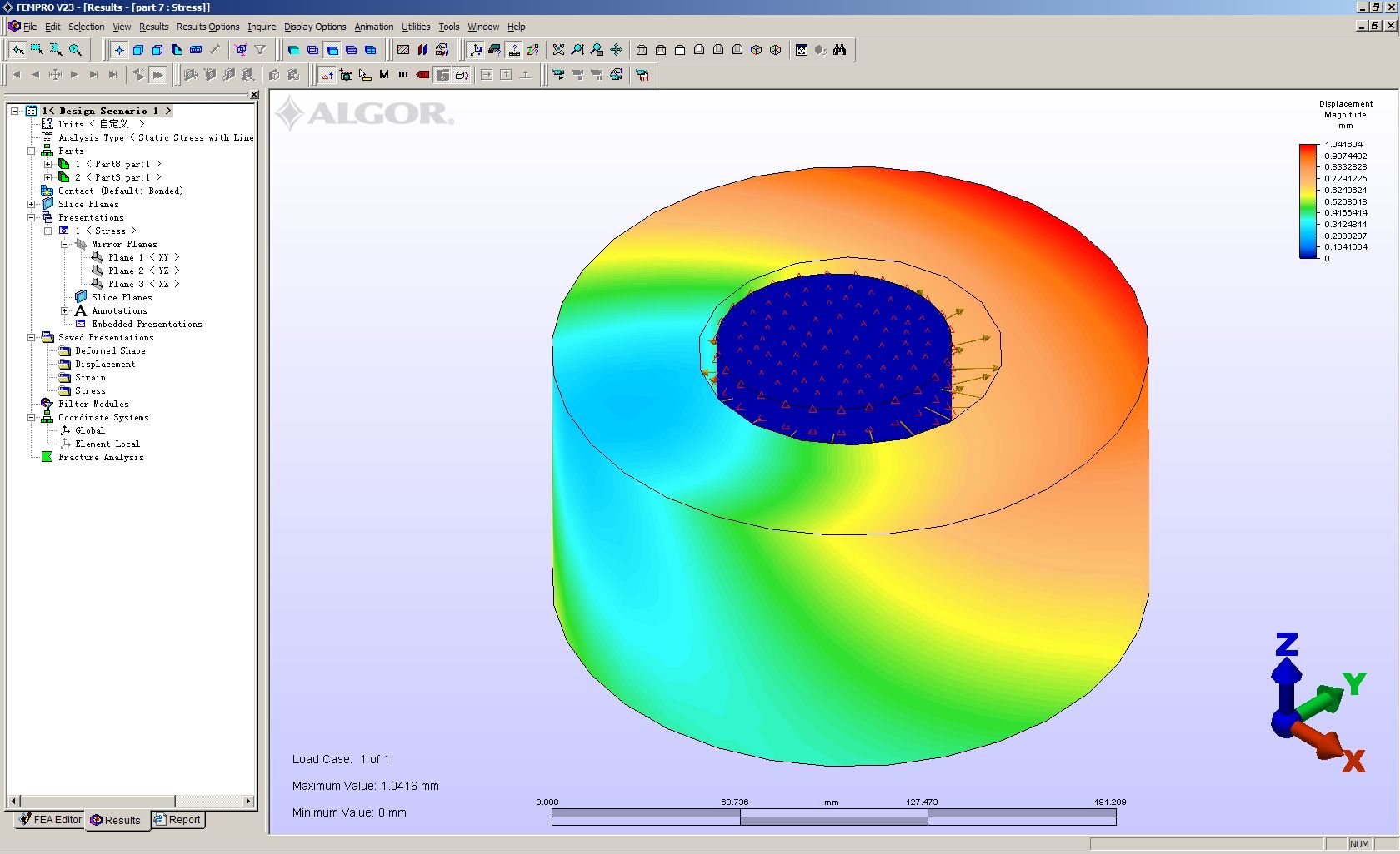

用FEA软件简单逆向模拟了一下,套筒尺寸同楼主提供的图纸,材料是软件材料库自带的ASTM A36 STEEL,沿内壁法向均匀分布50,000N张力(转换成压强值约16MPa),计算结果:最大应力值7.6MPa,内径增大了0.5mm,感觉这个位移结果是不是有点离谱?
