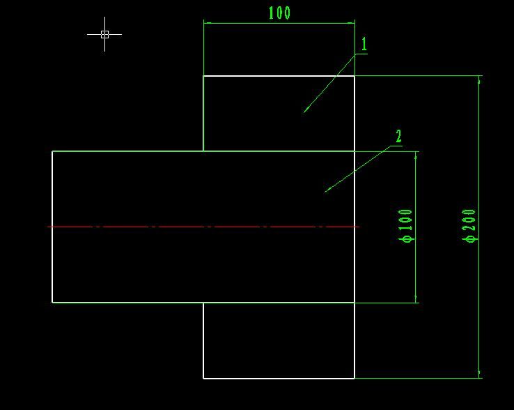

请教大家:45#钢与45#钢的过盈配合,过盈量大约在0.15MM,采用热套工艺。现在想知道多大的扭矩会使工件1与工件2打滑?能算的出来吗?在实际中是工件1带动工件2转动。
我的想法是工件1压在工件2上的压力,乘上它们的动摩擦力因数,再乘以它们的接触面积,不知道这样算有没有道理??

我觉得应该可行,为什么不让过盈量小点,加个键进去呢?

我认为不能这样算的,应该引入弹性模量和应变,热应力来计算的吧

这个有专门的计算公式。
如果很细微的话还是自己试验研究。
#10钢过盈?不如采用键。

公式我是不知道,但是可以用有限元来分析,根据应变反求应力,再乘以静摩擦系数(我觉得楼主不该用动摩擦系数)。
中国茶 发表于 2009-5-3 13:56
你这个方法我现在也在用,过盈量0.05MM,加个平键,但是我们平时也有用0.15MM的过盈量来加工工件,没加平键。
plaspro 发表于 2009-5-3 21:47
非常感谢你,你说的这个很有道理,应该用静摩擦系数,

100对200,加键完全够了,为什么要用这种成本高得多的结构.
